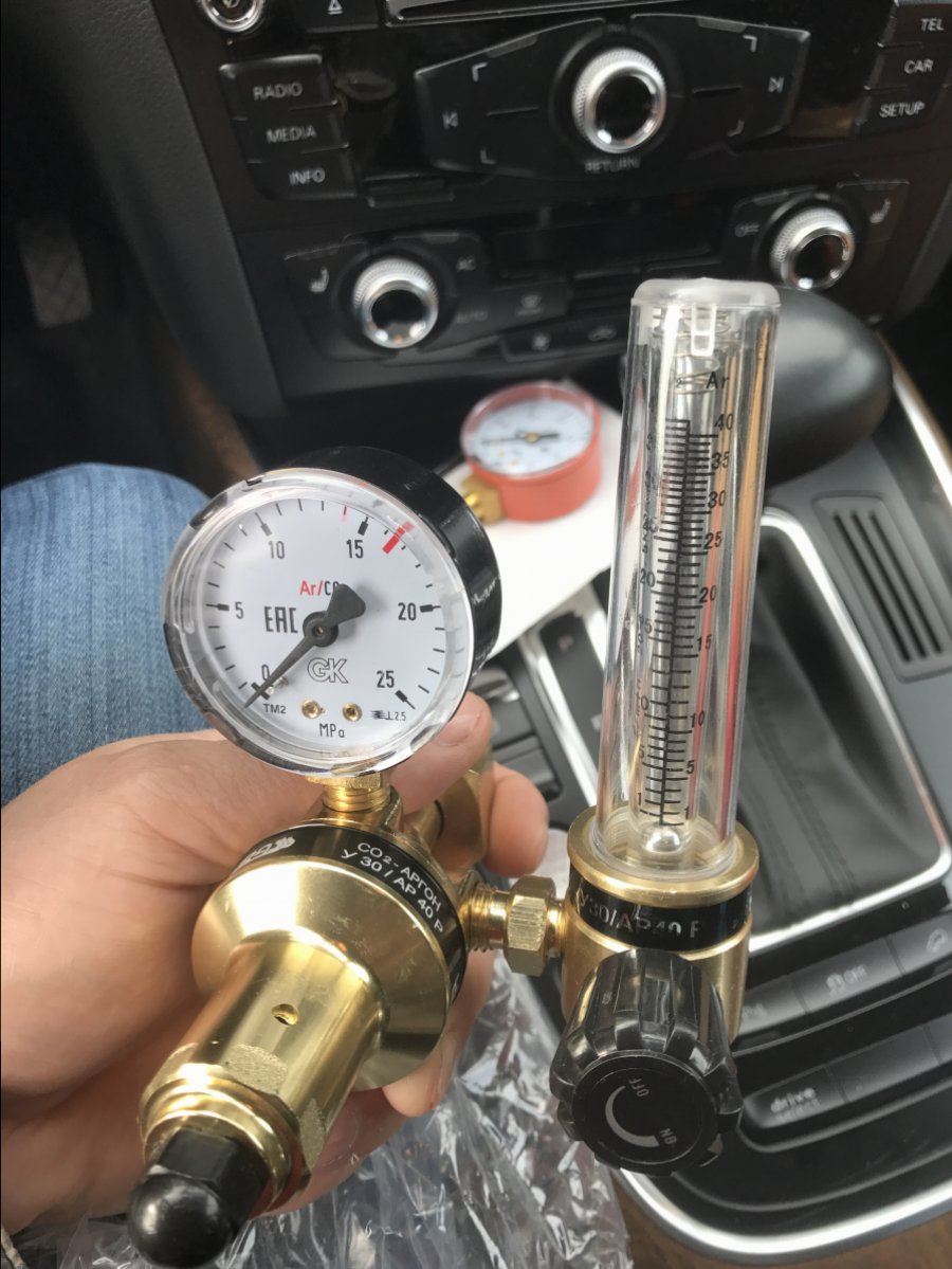

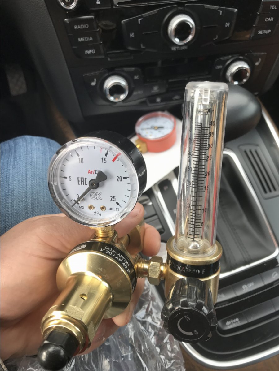

Многие гуру сварочного производства скажут, что потратил деньги "на ветер", но!!
Для меня "чайника" это важно было- понимание расхода газа на полуавтомат. Читал сайты: с давлением ничего не понял, на слух - тем более. А тут буду четко видеть на ратометре расход газа. Цена 1800 руб.
Установлю 10-15 л/мин и буду счастлив как бегемот :)
Ну а если ратометр "сдохнет" и чтобы понять настройку расхода газа по давлению - потренеруюсь с манометром. Тоже купил с шкалой 1-6 кг/см2, лежит на втором плане.

Чтобы понимать потом, когда сдохнет, сейчас надо потренироваться на слух, и разную регулировку расхода. Настроил так,- поварил, послушал. Потом эдак. Это как мы учились слушать мотор, когда нет тахометра.
Ну а если ратометр "сдохнет" или чтобы понять с по давлению - потренеруюсь с манометром. Тоже купил с шкалой 1-6 кг/см2, лежит на втором плане.
У меня такого же типа, тоже начинал без понятия))) Гуру подсказали как подачу газа регулировать - если варишь горизонтал, то достаточно поднести к щеке сопло и как только почувстровал движение газа значит достаточно, вертикал чуть больше, и потолок редко но побольше чем у вертикала. Аргон и кислота тяжелее воздуха, так что горизонт предпочтительнее.
ПС: приходит с практикой особо когда баллоны запаришься менять)))
Реакции: БЕГИмот
Вычитал , что нужно ставить 0,2 МПА (2кг/см2) и будет счастье..... типо , что примерно соответствует 10-15 л/мин, но решил ратометр купить. Проверить :)
2 нормальное давление, если будет больше то кнопку на ручке не нажмешь.

не смеюсь 2 давление рабочее, нажимаешь кнопку и смотришь на манометр давление будет скакать стрелка дергаться но рабочее 2

все просто на 7 минуте

я например, ставлю стрелку на конец черной зоны и газа выше крыши хватает.
если толстый металл... чуть больше
2 это много....но я не учебник

когда нажимаешь давление падает и все нормально

редуктор нужен хороший, тогда ничего не падает..
а с 2 до 0.5 ... дорого!
