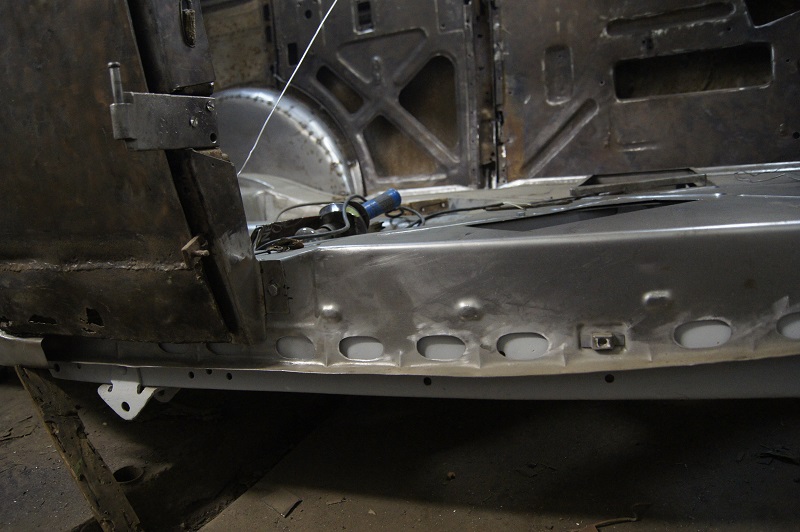

Ищу комплект новодельных порогов для ГАЗ м1. И возник вопрос - как крепится стойка дверей снизу (к раме)? У меня все тупо заварено......

Подножки ищешь или сами пороги? Стойка приварена по типу м20 к днищу, а в этом месте болтовое соединение кузова с рамой

Нужны сами пороги. А как приварена по типу м20? Если можно фото или ссылку.

Стойка у Победы имеет ухо для приварки в плоскости пола, и стойка м1 тоже вварена в днище, фото попробую найти, архив в раздрае
