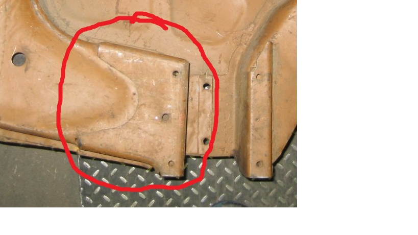

Уважаемые коллеги!
Ищу "каблуки"
8 846
7 895
Нужны "каблуки" левый и правый

Коллеги, выручайте...) может чертежик найдется?? или рукописный размер ...
правда нет у меня горелки, чтобы 4-ку гнуть (

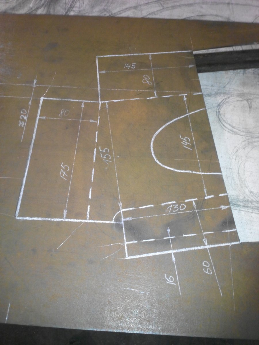

Если с размерами что-то не так то поправте меня. Я их снимал со своего старого и уже его поставил а это на вторую сторону.

там где примерно 20 - угол судя по всему - 80 градусов

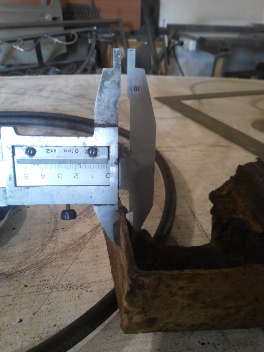

металл точно 4 -ка??
8 846
7 895
что-то у меня по "чудесному" фото , что в первом посте, получается длина вместо 175 - 185 (((... и ширина 165 ... и там изгибы должны быть параллельны... наверное ....
ну это фото... я при разрезке нашел свой каблук )) вернее то, что им было.. причем шаловливые ручки его так обварили...
если получится сгоняю сегодня на дачу и померяю ширину славиных сапог )))
возможно днище СМВ ремонтное и размер может быть не тот что в оригинале ....
Но без твоих (можно на ты?) размеров я бы не двинулся с места ))) ! СПАСИБО!

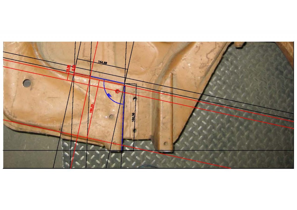

я в автокаде сделаю чертежик ) пока не стыкуются размеры ((

Не за что, у меня так получилось. У меня лежит эта железняка до лучших времён я на ней чертилкой нацарапал зеркально. Менять ничего не буду.

) ненене ... не нужно менять )
может я не тот базовый размер выбрал )))
