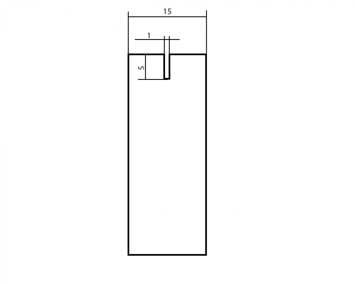

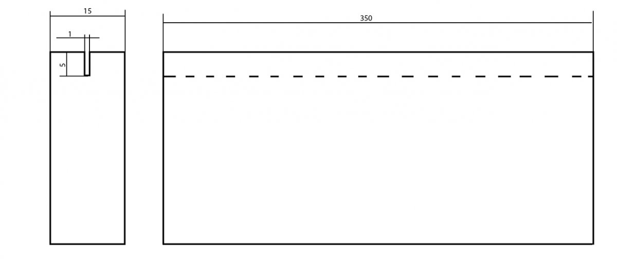

ну .. 1 мм это достаточно точно... если ты эскиз набросаешь, будет понятнее
9 319
899
Какой может быть эскиз если это просто пропил? )))

9 319
899
Лобзиком можно только сквозные прорези делать.
9 319
899
Ну как то так
