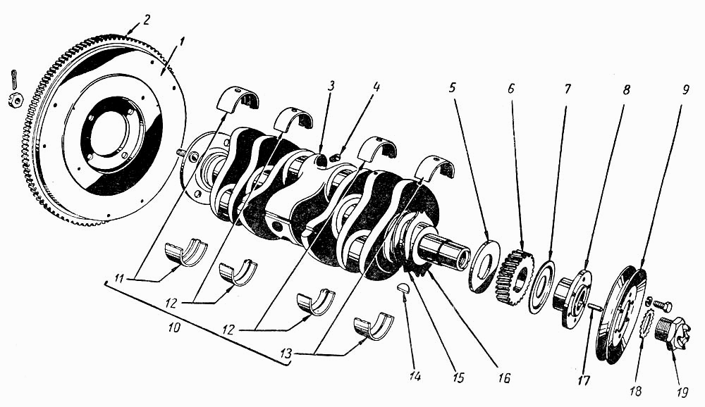

Собственно нужны:
- новые ДЛИННЫЕ шпильки ГБЦ, ссср
- гайки для крепления ГБЦ , ссср
-чертежи 15 и 16 позиции и чертёж вкладышей шатуна и коленвала.нужно)))

Шайбу фото бы, не совсем понял о чем речь. Кольца упорные от 402 мотора, в южке есть.
P.S. А пружины от "зубила"(ВАЗ-2108) не подходят под 53 клапана?
4 770
2 179
31
А шайба изнашивается? Несколько б\ушных у меня есть. Насчет колец упорных тут на форуме тот же Артем писал, что с Волги подходят, надо сравнить новые со старыми. Продаваны сами иногда не знают чем торгуют.

Кольца от 402 не подходят, одно по внутр диаметру меньше. И шайба упорная (#5 на рисунке) по диаметру внутр с конусом. Кольца Дайдо рус делает, заказал в москве у их трейдеров, а шайбу не найду. Завтра в южке буду посмотру 2108 пружины...
А ты возьмы кольца из двух комплектов ) мне моторист как то ставил, точнее что-то, и помню доробатывал маленько... но кольца куплены были аля современные от чего не знаю... может от ГАЗ-52?

ГАЗ-53 кольцо видимо, внутреннее. Оно больше, чем 24-е например. Недавно столкнулся с несовпадением. А шайба может от той же Волги подойти, надо в магазин с оригинальной заглядывать.
Александр 163
12.05.2015
275
18
Тольятти
В прошлом месяце покупал шайбу в "Колесах Истории".

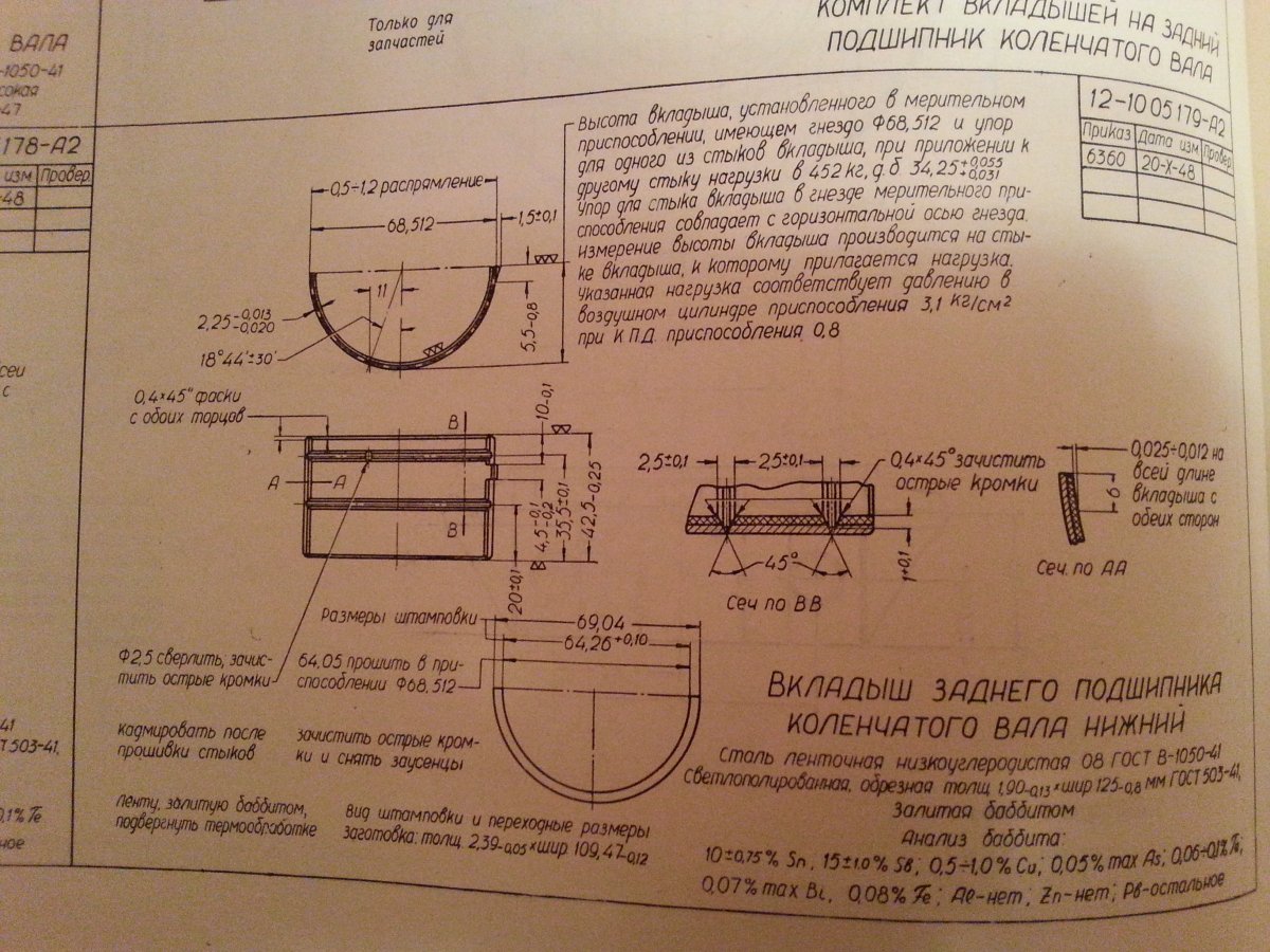

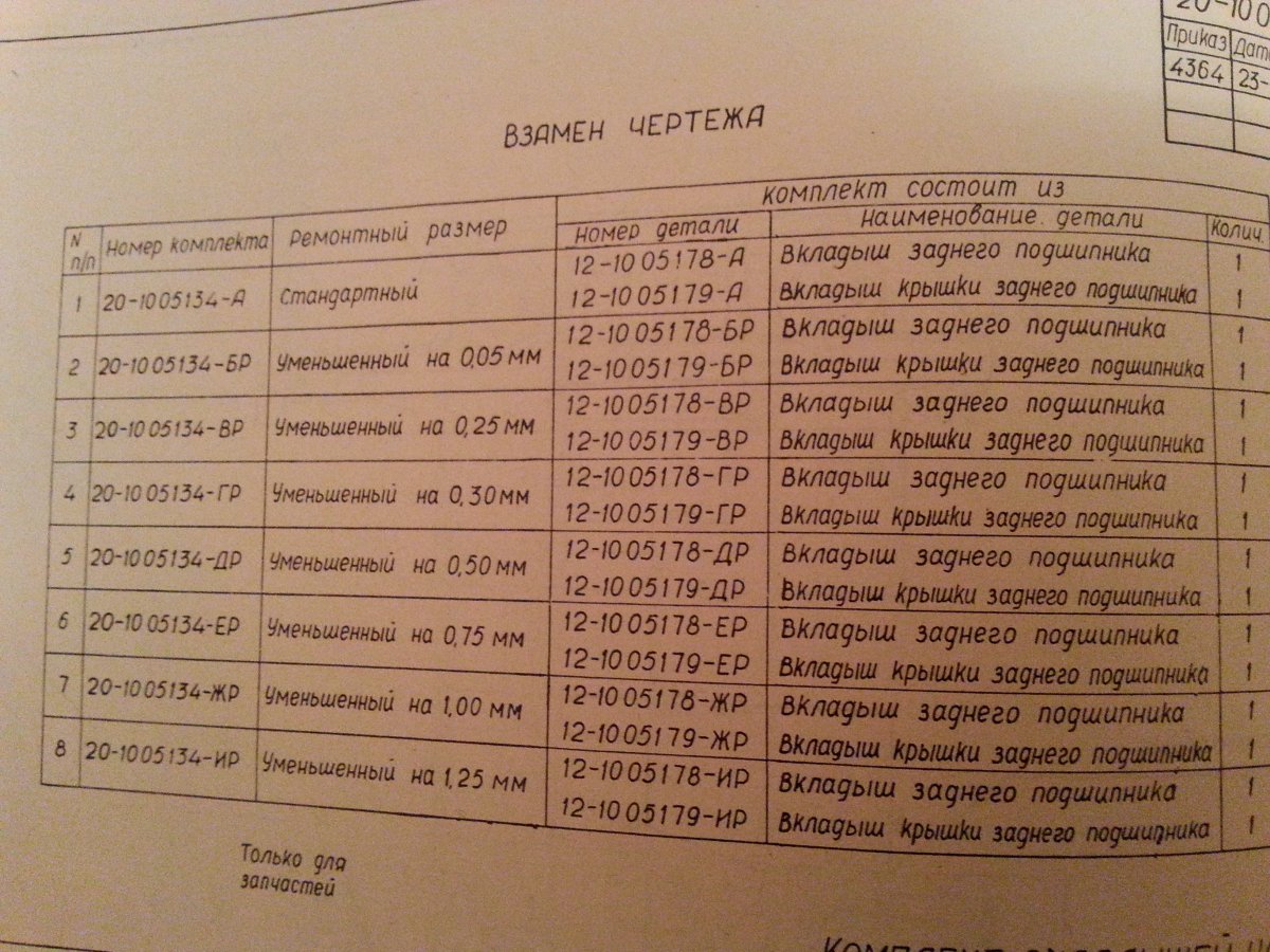

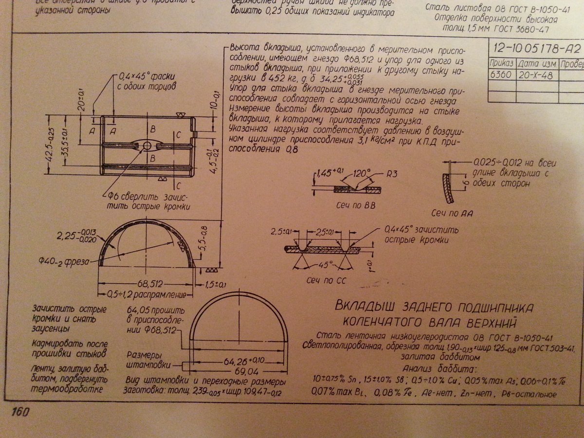

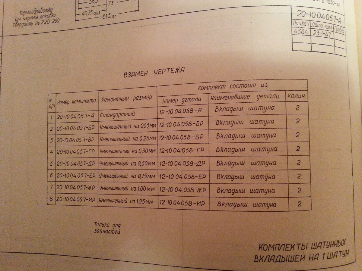

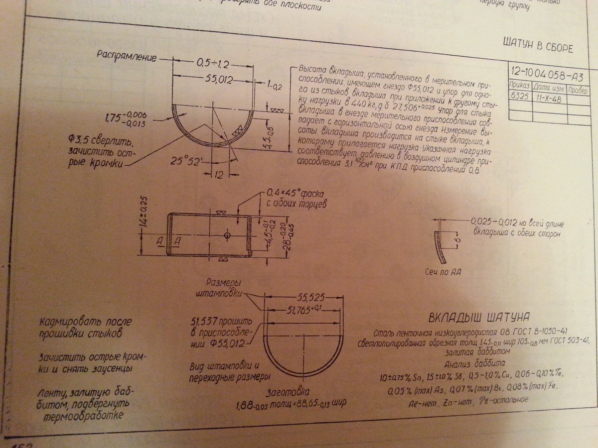

Веду собственно общение с Дайдо рус, нижний новгород, чтобы они вкладыши шатуна по ширине увеличили и кольца упорные коленвала сделали для М20. И продавали доя всех, кому надо . Также широкий вкладыш коленвала доработали под М20. Возможно у кого есть эти чертежи деталей. В первом сообщении упорные кольца на картинке.
4 883
2 314
Посмотрю вечером, но в книге скорей всего вкладыши с бабитом. Подойдут ли чертежи?
EvgenB
17.09.2015
1 198
842
4 883
2 314
Тогда до вечера.
4 883
2 314
Лови!;)

Знатоки проверьте,а то сфоткал в темноте вдруг от Газ51 вкладышы:D
8 846
7 894
если верить индексу - то газ 12 ) Зим короче ))o_O
8 846
7 894
вот так и кочевало все от авто к авто, жаль, что нет каталога деталей ГАЗ, для проверки взаимозаменяемости ....
заменили 20 индексом 12 в коренном вкладыше ... значит одинаковые на 6-ке и 4-ке..
4 883
2 314
Значит они одинаковые?
8 846
7 894
ну тут все просто - 20 впереди - победа, 12 - зим... 51 - газ 51 )
но! для зима нужно смотреть его каталог... могли и у него что-то изменить ...
единственное - сегодня есть детали с 20 индексом, но мало чем похожи на победовские, это нужно поднимать все изменения и смотреть , кто и когда что -то изменил ....

Осталось только 15 и 16 упорные кольца найти чертежи. Есть у кого????
