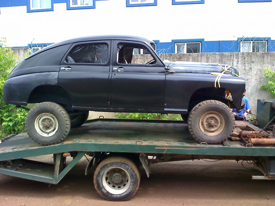

P.S. Первая приведенная в теме картинка оччччень даже ничего, если колхоз посшибать и чуть-чуть доработать напильником.
У меня вот так:

Tuv сказал(а):
Коробка нам по барабану какая. Все равно со штатных мест крепления уйдем.
В принципе, можно и соболячью раму, но надо смотреть габариты. УАЗовская вписалась очень хорошо, что было даже несколько удивительно.
У меня вот так:
Это удлиненная или стандартная?
Как-то высоко стоит, вояки?
Tuv
29.10.2007
2 520
444
Ex-Королев, Now-Сочи
Стандартная, разрезана и удлинена по примеру заводской рамы длиннобазника.
Мосты вояки, лифт заднего моста порядка 7 см.
