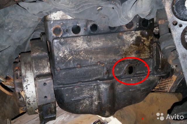

Вопрос к эмкаводам- каким образом поступает бензин с бака в карбюратор? Двигатель М6015, бензонасоса у меня нет, была установлена самодельная емкость под бензин выше уровня карбюратора (возможно поступал самотеком?). Если ставить родной бак - то получается что он стоит практически ниже уровня карбюратора, что то не могу сообразить.
13 010
4 756
да, под бензонасос. Без него были блоки с ГАЗ А
13 010
4 756
видимо стоял на ГАЗ 67, да сам мотор не от Эмки
