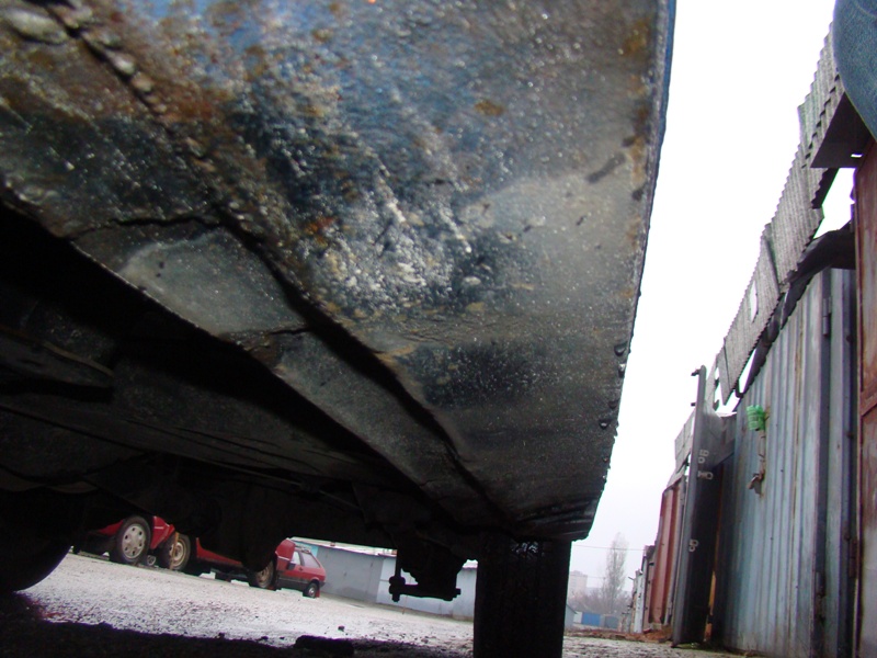

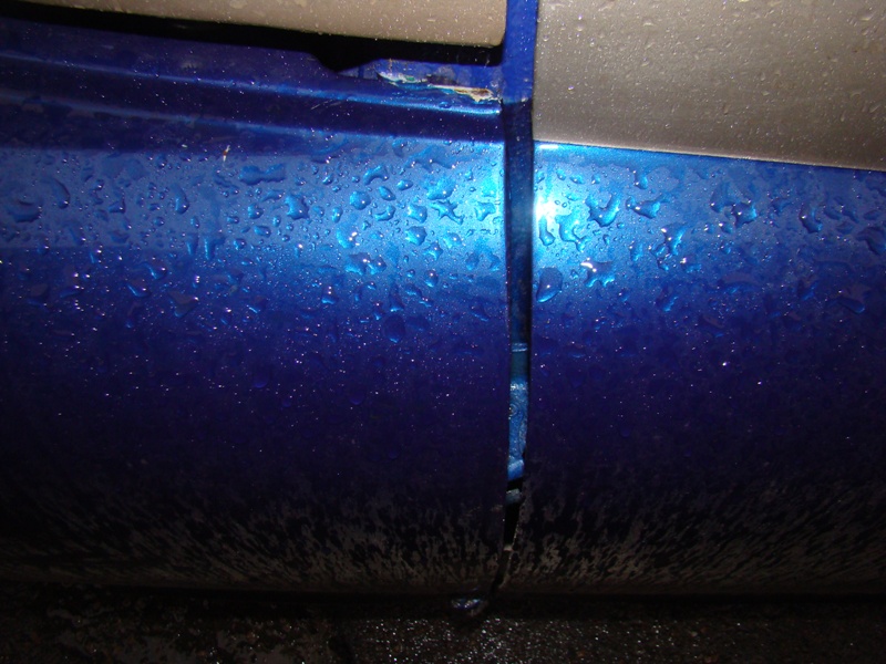

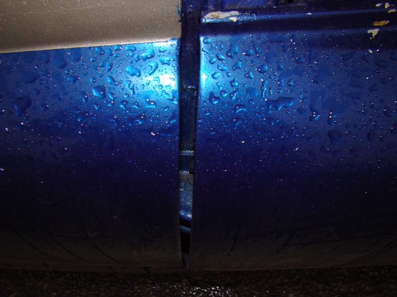

В общем столкнулся с такой проблемой. Псоле покраски на машину появились клиновидные зазоры между крылом и дверью с лева поменьше справа больше примерно 2 и 3 см. Я думал крыло неровно прикрутили и потом исправлю крсаили и варили машину в одном месте крови выпили много и ругаться сил уже не было. Ложнрон и подрамник визуально целые и прикручены хорошо, во время покраски не снимались. Варилась часть порога и днища под передним пассажиром было пару дыр размером с кулак. Общался с человеком который сказал что это все фигня насчет не ровно прикрученного крыла, а скорее всего повело днище и следом все остальное и надо перемерять. Вот решил спрасить может кто знает есть ли в природе карта геометрии кузова на Победу ? или хотя бы часть контрольных точек откуда мерять надо начинать ? и вообще кто что думает по этому поводу ?

Похоже, варили не поддомкратив середину кузова. :evil:

карты как таковой не существует, все это появилось гораздо позже. Надо ставить на стапель с идеально ровной плоскостью и измерять расстояния до лонжеронов, диагонали между симметричными точками кузова и днища, скорее всего ушло при сварке сочленение передняя стойка-усилитель, будет еще лучше посмотреть фотографии проблемного места покрупнее.

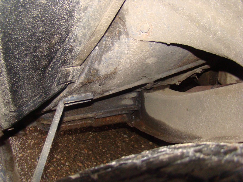

Звеняйте, а что именно сфотографировать ?

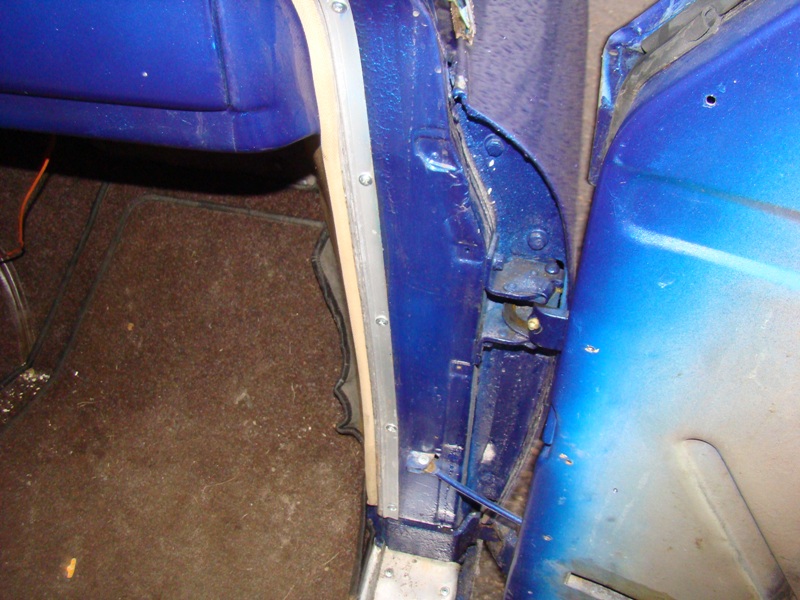

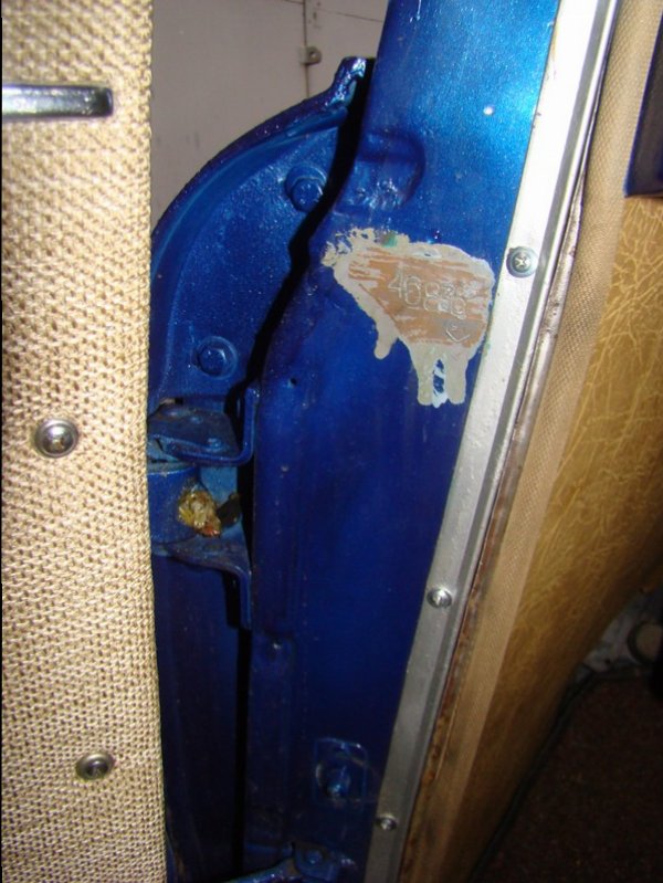

для начала, желательно сняв передний левый грязезащитный щиток (если он стоит) сделать кадр со вспышкой стойки передней изнутри (где крепеж крыла) и днище в районе нижнего крепления крыла, плюс саму стойку при открытой водительской двери. Также нужны соответственно фотографии кузова сбоку.

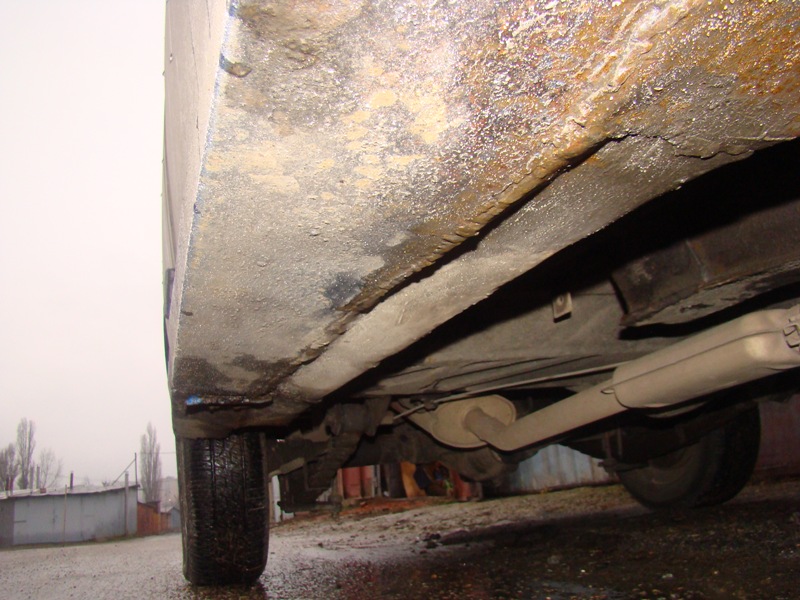

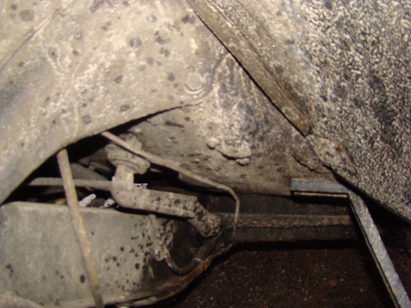

Не много задержался, выкладываю фото

продолжаем

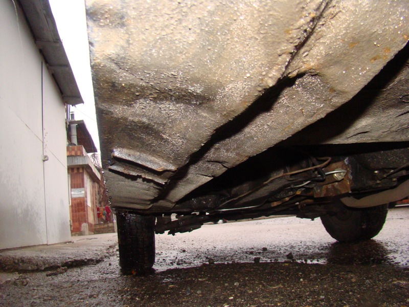

продолжаем

Последнее извеняйте за ракурс дождь и спешка не помогают если что дофотографирую

на первый взгляд ничего катастрофического нет, а если зазор крыло-дверь расширяется кверху то скорее всего можно просто отрегулировать его в соединении крыло-стойка. Хуже когда вниз идет расширение, тогда возможен усталостный излом или прогиб лонжеронов. А пороги с коробами тут эт конешно пэсня, бык и то ровнее сделал бы это :lol: приварено газом, да еще и как придется.

тогда еще вопрос :) А как правильно варяться короба ? можно достать новодел хотелось бы узнать о самом процессе если их полностью заменить усилитель+порог. Да вот еще смотрел места крепления крыла, там отверстия овальные для регулировки, вроде смещать больше некуда или плохо смотрел ?
8 749
27 074
Если зазор разширяется кверху,скорее неправильно приварен сгнивший участок крепления крыло-стойка на крыло или на стойка(возможно и в прошлом).Принципно решаемый вопрос,но это делается перед покраской.А усилитель+порог варяться правильно полуавтоматом,подгонять нужно зазоры порог-дверь и линия порог -крыля.

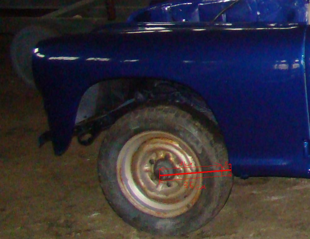

Вот в теме про покрышки начал, но мне кажеться тут больше подходит для обсуждения. В общем пока мозговал над тем какую резину ставить наткнулся на такое
Вообщем кажеться что ступица стоит не по центру.
Паранойя ?
если - нет почему она так стоит ?

А если проверить базу - 2700мм?
