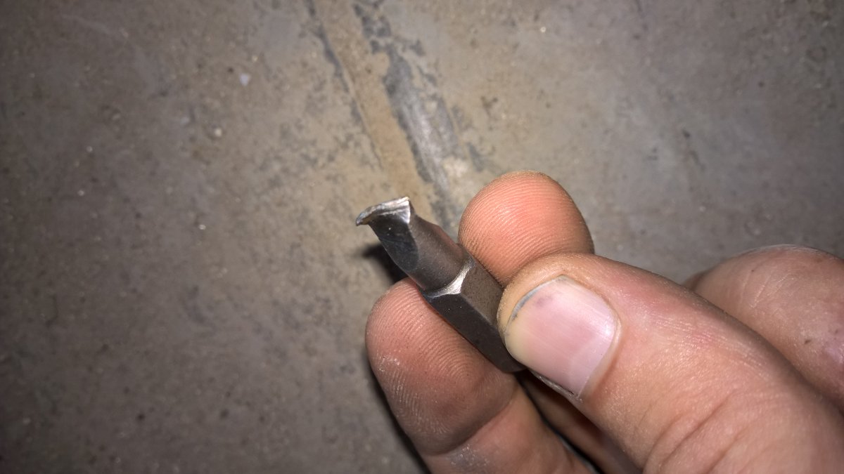

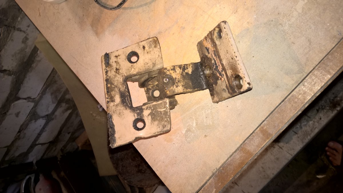

Вот чисто на вид, что внутри, что снаружи винты должны были открутится. моя машина была более копаная, все открутил. Пострадал немного, но не сильно. Ударная ответка у меня была Форсовская. Стоила она тогда 1000 рублей. А бита должна быть на всю ширину шлица и плотно в него входить. Иначе она больше шлиц мнет, чем откручивает

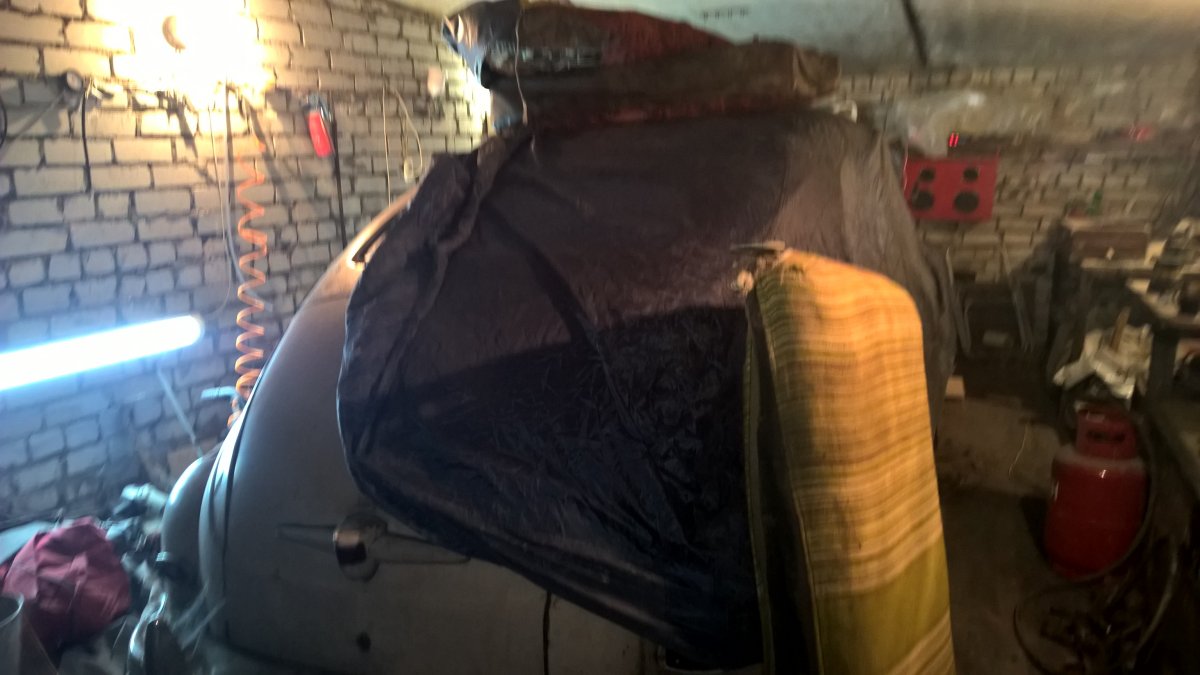

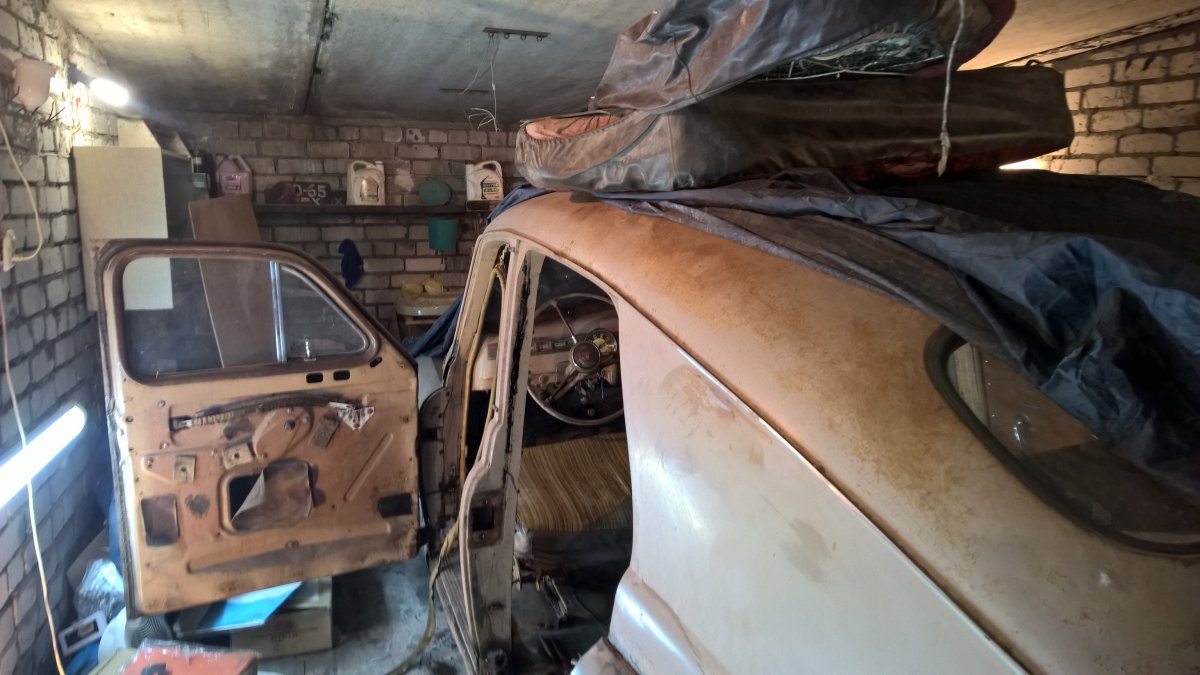

В гараже бардак. Пипец.
ахахаха.... только в гараже - вот 3 гаража в бардаке и ещё по всем закаулкам участка ЗПЧ из-за этого авто ! )
Это вот такой наш любимый автомобиль! )) за это мы его и любим!

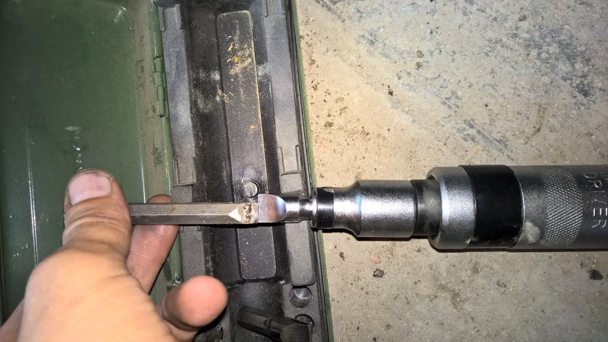

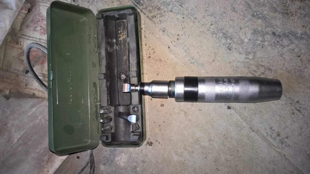

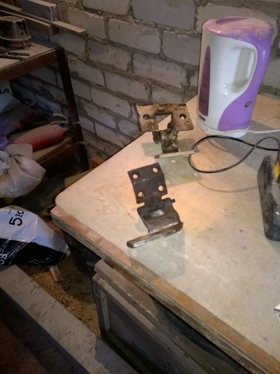

Вот такая отвертка. Говорят профессиональная. Отдельно биты с таким широким полотном не нашел. Биты с другой отвертки тоже приложил для сравнения. Сегодня сказали что от ржавчины хорошо помогает уксусная эссенция.

Помогает но не всегда как и кока-кола, пепси , фанта( в них ортофосфорная кислота она тоже отьедает ржу) но запах от уксуса ужасный стоит, лучше керосином или тормозухой.

Первая есть. Не понятно правда что помогло. Толи отвертка толи все что я в них залил.
8 846
7 895
думаю комплекс мероприятий

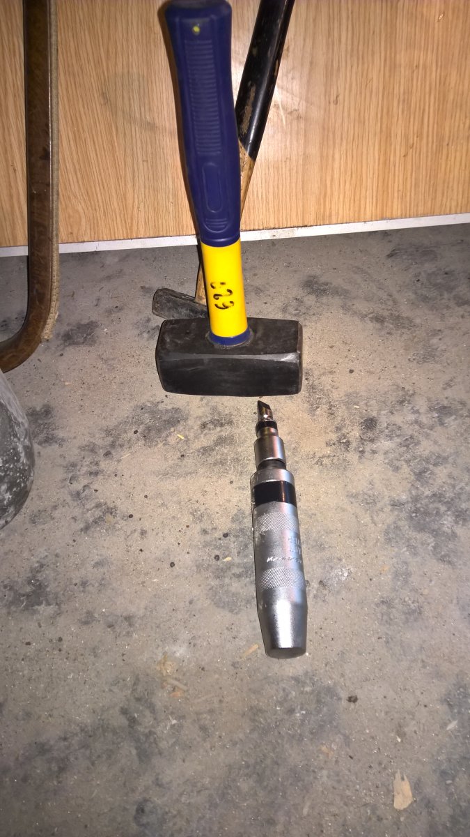

Оказалось рано радуюсь. Нижние уже слизываются. Но не открываются. Принципиальные :)
