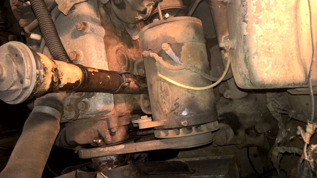

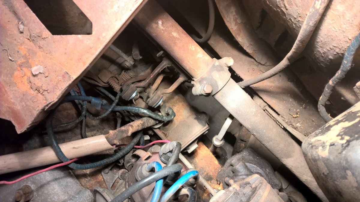

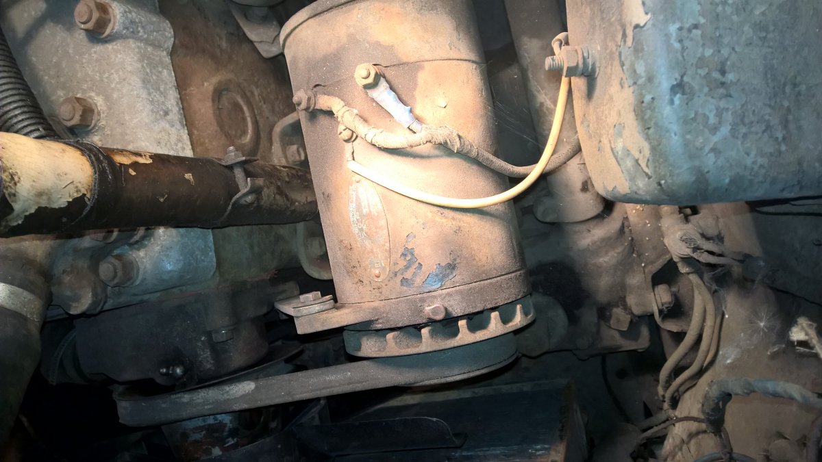

Хочу проконсультироваться. Стартер и генератор на моей машине от чего?
4 884
2 314
Стартер и генератор родные,даже вижу тягу от стартера на маслофильтр. Это хорошо.)

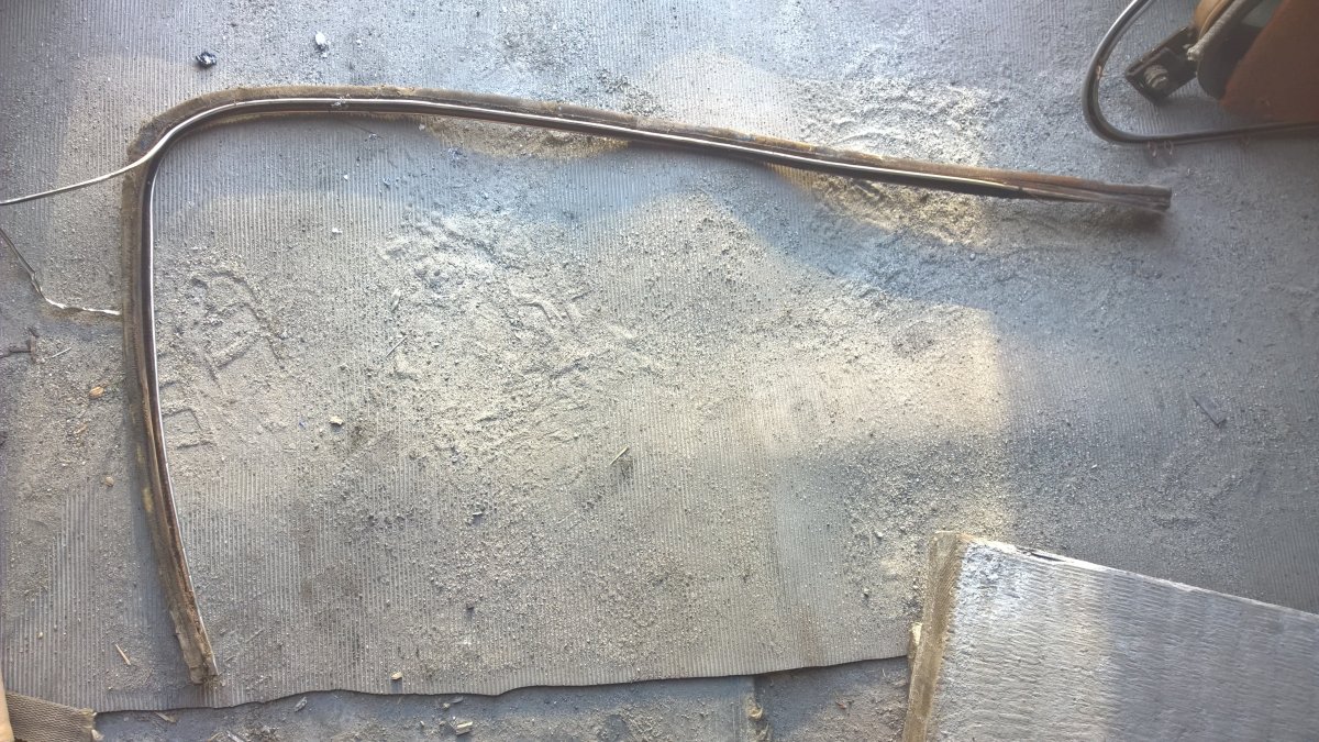

И ещё вопрос. Как восстановить вот эту вещь? Направляющие доя стекол.
Здравствуйте!
Направляющие стекол продаются новые
http://www.pobeda-club.ru/threads/xrom-salon-kuzovnye-zch-dlja-pobedy-m20-originalnye-i-novye.6296/page-5#post-200515
Также как и другие элементы стекол и резинотехнические изделия.

На генераторе обозначил каналы для смазки подшипников.Откроешь осторожно крышечку (она с пружинкой прижимной)и несколько капель масла туда из масленки,что на моторном щите.

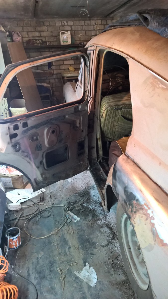

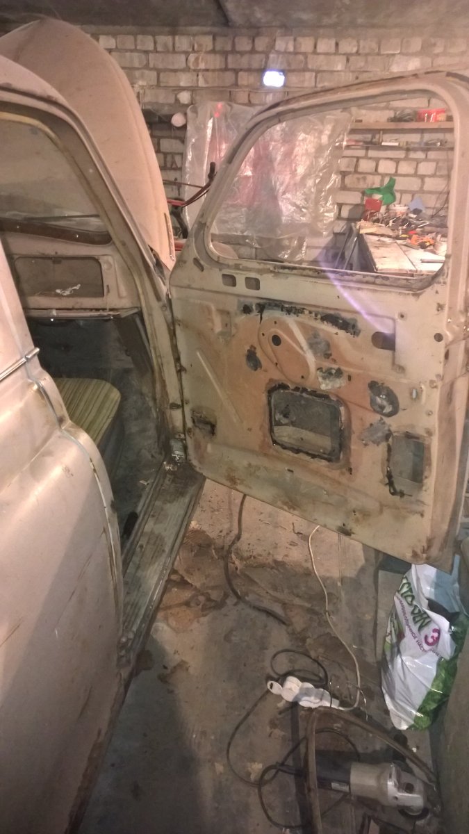

Начал разбирать кузов. Не чего не откручивается:( растворитель ржавчины не действует. Пол баллона на дверь извел. Толку ноль. Обидно.:(
man_of_luck
30.06.2016
Где то зарубежом
Время и труд все перетрут.. Мы грели строительным феном после замачивания ВД 40, помогает отбойная отвертка типа Wera Kraftform Plus 900, путевый молоток и запас терпения... ;-)

А зачем греть? Обязательно феном или можно газовой горелкой.

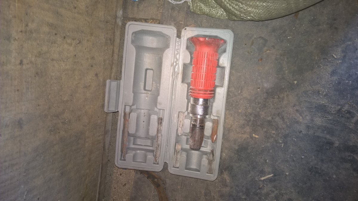

У меня есть вот такая но как ей пользоваться непонятно

Вот небольшая статейка по снятию петель дверей
http://pobedashop.narod.ru/clause/clause3.html
С Вашего позволения, дам маленький совет. Не спешите разбирать. Четко продумайте последующие шаги, этапы. Закупите необходимые зч. Найдите людей для тех или иных работ. Подготовьтесь к необходимым вложениям.
И когда всеже приступить к разборке, фотографируйте каждый узел и его соединение. Складывайте крепеж по отдельным, подписаным контейнерам. А детали по отдельным коробкам.

когда греешь, отходит окалина которая не дает откручиваться... можно горелкой нагреть, а потом водичкой полить или лучше соляркой ... только аккуратно, что бы не сжечь ))
а так ...когда я разбирал тоже заморачивался... потом плюнул... обратно их использовать не буду т.к. грани и резьба оставляют желать лучшего
болты лучьше позже купить на рынке ... найти все можно! )

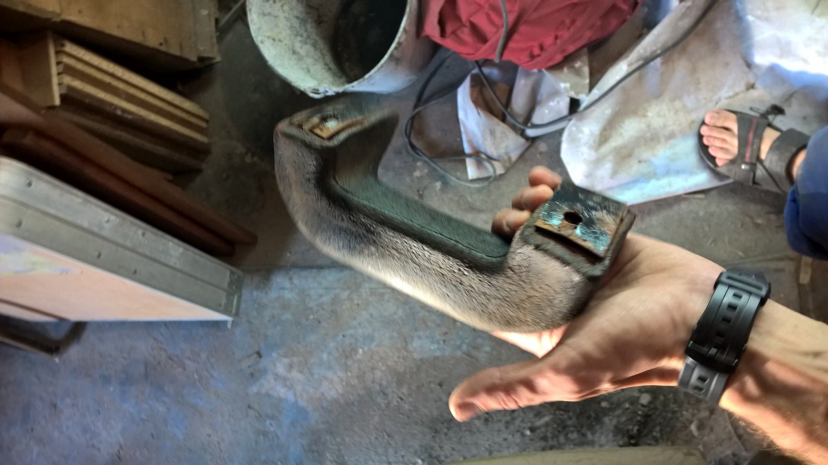

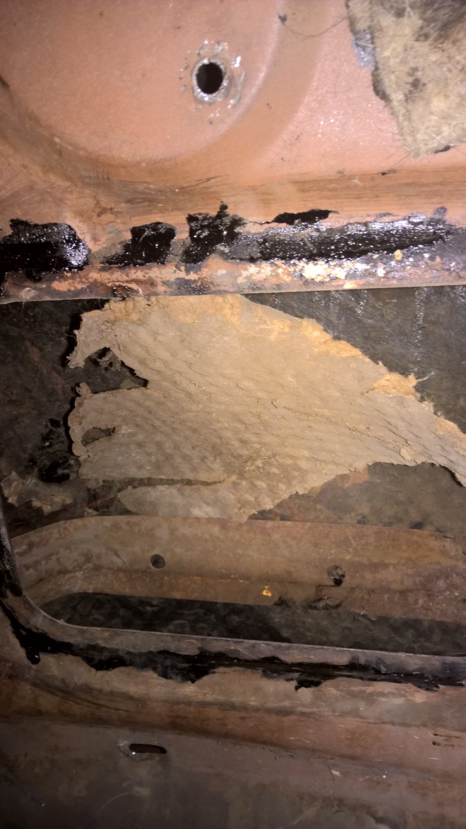

Еще вопрос. Внутри дверей и багажника найден вот этот материал. Что то типа шумки как я понимаю. Как его заменить? И нужно ли его менять. И из чего он?

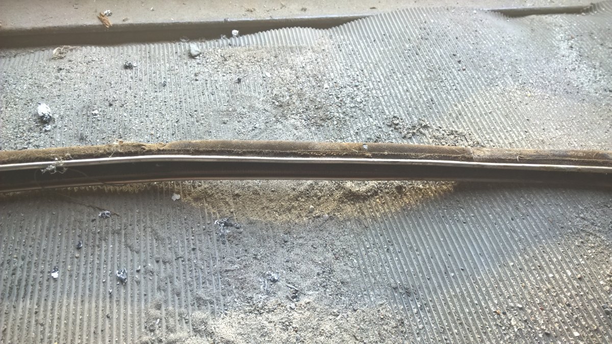

Обнаружены алюминиевые планки в проемах под ними резиновый уплотнитель. Так и должно быть или это колхоз?
Маленький совет.
Много чего придется греть при разборке,не важно чем,то ли газовыми горелками,то ли паяльными лампами и т.п.
Огнетушитель,несколько пластиковых бутылок с водой и отверстием в крышечке, ведро с водой,должны быть всегда под рукой.
При откручивании,закисших,заржавевших и предварительно прогретых метизов, не пытайся сразу их полностью открутить полагаясь на силу, открутив или сорвав немного болт или гайку они как правило далее не откручиваются,следует закрутить назад (даже если это пол витка) и пробовать откручивать снова,так несколько раз,по возможности смачивать не только наружную часть (видимую) метиза но и внутреннюю,почти всегда в скрытых полостях есть технологические отверстия через которые можно с помощью трубок смочить резьбу.В некоторых случаях я сверлю отверстие для этого,после его легко заварить.
При сборке,прикручивая двери и т.д. всегда обильно смазываю резьбы нигролом(настоящим старым слитым с мостов,КПП),по личному опыту,все легко откручивается без нагрева,ударов.
Через 17-лет,после дтп менял дверь,как вчера прикрутил...
Если не стремиться к 100%-й оригинальности,старую шумоизоляцию можно не сохранять,ныне полно разнообразной самоклеющейся "шумки",как простой так и теплоотражающей.
Крышку багажника требующей ремонта а значит удаления родной "шумки",можно впоследствии проклеить родной "шумкой" снятой аккуратно с крыши.
Просто родная шумка,видима только на крышке багажника,там ее можно так сохранить,красится она там в цвет кузова,в других местах она скрыта.

Как же все долго. Ни чего не откручивается. :( как восстановить внутренние ручки дверей. Что за материал?
