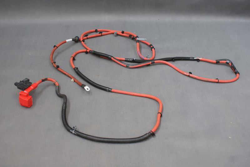

    — Первым делом я с Аленой открутил временные провода от стартера.
    — Далее я нашел длиннющий плюсовой провод в кузове шевроле камаро 2014г. и забрал его себе :)
    [​IMG] https://a.d-cd.net/FAAAAgNXJOA-960.jpg
    — После просверлил дыру в багажнике зафиксировал провод клеммы минус болтом.

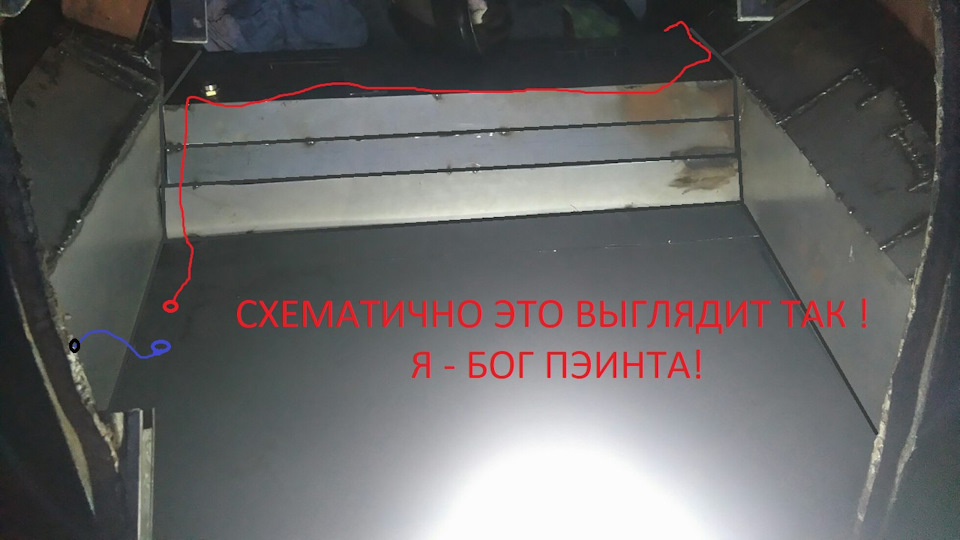

    — Когда определился с местом расположения аккумулятора . (сзади слева) начал тащить провод через салон.
    (честно сказать не знаю куда его лучше убрать, хотел через крышу, там как раз над дверью есть желоб в салоне, но не знаю как сделать переход от него вниз в районе торпеды) Поэтому пока провод идет в багажнике слева на право вдоль балки пневмоподушек. Затем он под сидением уходит вниз. И далее просто идет справа по полу. Я не планирую класть ковролин, поэтому, даже не знаю как лучше его зафиксировать и завуалировать. Есть мысли просто использовать квадратный железный короб. Но что-то меня смущает.
    Хотя слева подобный короб я бы также использовал для тормозных магистралей. (они также у меня протянуты по полу в салоне (было бы достаточно симметрично) . Конечно, идеальный вариант вырезать пол и вварить туда желоб и провести проводку там. Но я пока в этом году к такому гемору не готов)
    Поэтому действую как обычно: пока приварю желоб на пару точек, протащу там провод, а потом сделаю все аккуратно. Если желание будет.

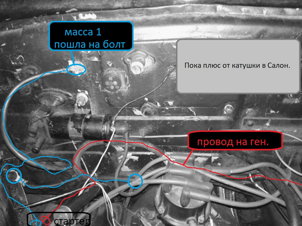

    Этот плюс я дотащил до стартера и там сделал ответвление на генератор.
    Сделал 2 массы в подкаптном пространстве:
    Одна масса это кузов — болт акпп.
    Вторая масса это болт стартера — кузов.
    дабы хоть было как-то понятно. вот вам очередной пошлый рисунок.
    [​IMG]
    е знаю как иначе все это изобразить. Потому что все фотки делал как обычно под вечер
    [​IMG]
    Вот в таких потемках.
    Короче, такая пошлость все это выкладывать тут в таком виде. Но тут иначе никак. Потому что все это пока настолько сыро . Все нужно убирать, закреплять хорошо, чтобы провода не терлись, в общем буду ждать очередного совета от Стажера.

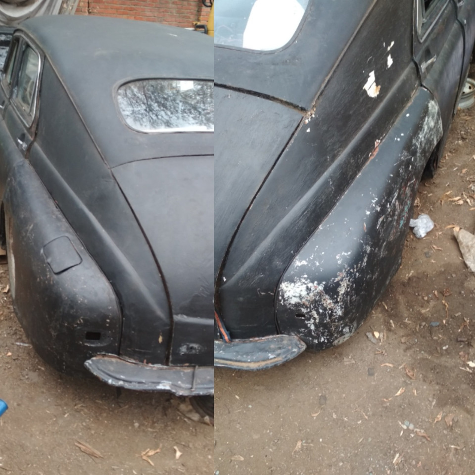

    п.с. недавно купил прошву от уаза. По длинне ок. Только вот кузов кривой и крылья тож. В итоге местами дикие зазоры.

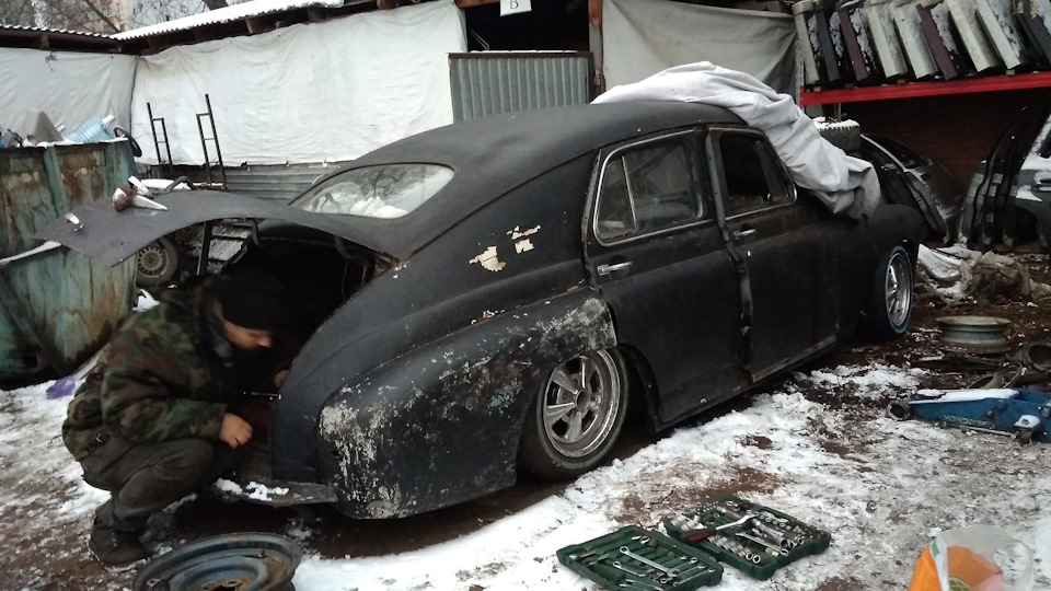

  7. grmz
    grmz Пользователь
    Регистрация:
    24 июл 2012
    Сообщения:
    235
    Сказали спасибо:
    100
    Нужно либо дыр насверлить, чтобы крыло по форме притянулось, либо выстукивать. В очередной раз, восхищаюсь людьми, кто кузов выводит в идеал. Столько труда, сил, времени (~денег) нужно для этого! Именно поэтому я пока рассчитываю на Рэт. Ибо чтобы сделать этот кузов ровным нужно быть хорошим спецом, а значит дорогим специалистом, либо изучать ремесло самостоятельно (это не про меня, характер не подходящий, я скорее металлоприемщик и плюшкин). Скорее всего, по пункту кузовня вложений будет немерено. Как я и писал ранее, смысла вливать деньги в кузов в таком состоянии пока нет. Только лишь если он имеет для вас какое-то значение. (давнишний член семьи, машина деда и т.д) Возможно через несколько лет, я восстановлю кузов. Но пока собираем нечто застрявшее между 2мя стилями Рэтрода и Лоурайдерами Бомбами.

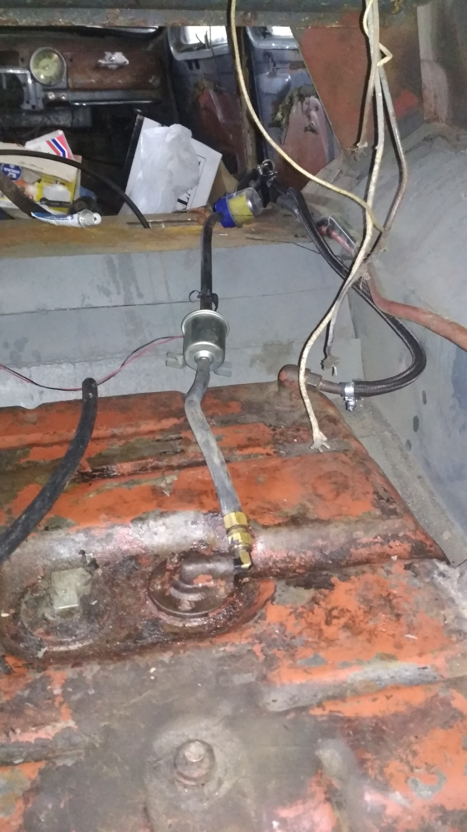

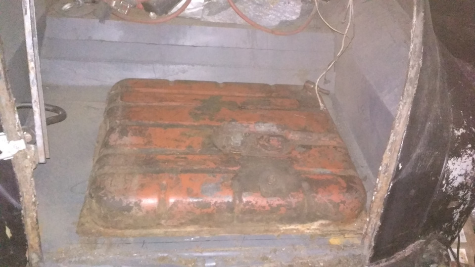

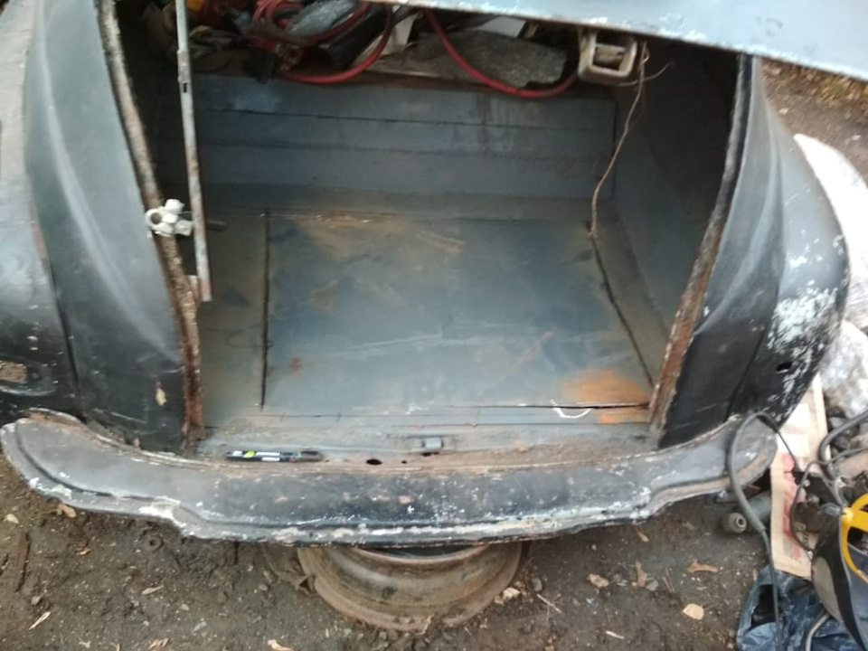

    оя топливная система на данный момент представляет из себя : канистра + шланг + бензонасос низкого давления :)
    Пришло время немного навести в этом вопросе порядок.
    И начал я с бака. Долго подходил к этому вопросу, так как не знал, как лучше сделать и какой лучше бак поставить…
    Все это время была лишь одна мысль. Вырезать дыру в багажнике и в нее вставить штатный бак. (Тот который был)
    Сегодня этим и занялся. Замерили с Аленой квадрат. Начертили. Я взял в руки болгарку. Ну и понеслась. Ломать же легко.
    [​IMG]
    [​IMG]
    В итоге, как и планировал, бак на 50% торчит из пола.
    Есть косяк с горловиной и с положением бака. Горловину теперь сложно вывести в сторону. Поэтому скорее всего оставлю горловину прям в багажнике.
    И у бака нижняя частью представляет из себя наклонную плоскость. И раньше она была расположена так, что на ходу бензин не убегал в одну сторону. Сейчас бак я повернул на 90 градусов.
    Есть и плюсы:
    -теперь можно использовать штатный датчик уровня топлива.
    -Бак не будет цеплять о землю. А это важно, так как машина ложится достаточно низко .
    Теперь нужно изготовить фальш пол.
    А также перенести горловину встрону. Подсоединить топливные магистрали к штатным трубкам.
    Купил клапан обратки, топливный фильтр, тройник на обратку, думаю уже в след выхи соединю все это дело воедино. Не совсем понятно как это будет работать. Ну да ладно. Протестим.

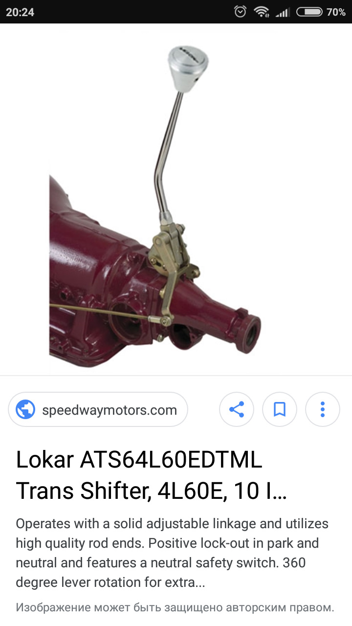

    Попросил сегодня Алену приварить рычаг переключения передач . Но к сожалению, все пошло не совсем по плану. Я начал откручивать селектор на коробке и шпилька с гайкой отвалилась. Гайка прикепела и резьбовая часть лопнула от старости. В итоге помимо рычага пришлось приваривать сам селектор. Теперь он не разборный, только спиливать.
    В конце концов, рычаг был приварен так как я хотел. Ноо! Я просчитался. В итоге когда рычаг в паркинге он упирается в кузов. А когда в положении драйв — переключается под своим весом на нейтраль :( Вот такой вот бред мы соорудили.
    Поэтому, планирую сделать или купить подобный шифтер.

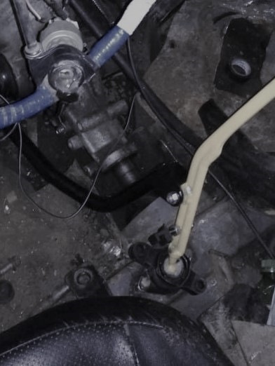

    т.е. кулиса стоит на полу, далее от нее идет тяга на селектор, на селекторе — болт, а к нему уже пластина прикручена, эта же пластина прикручена к тяге. Тем самым вышло эдакое подвижное соединение.
    Проверил — работает. Только вот паркинг недовтыкает . Возможно, ситуацию бы исправил перевернутый селектор на коробке. Ну да ладно, есть нейтраль. Пока довольствуемся этим.

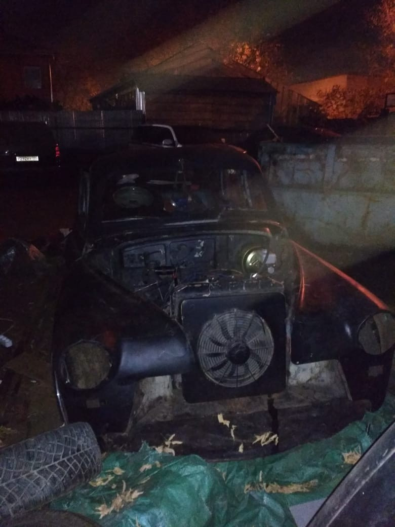

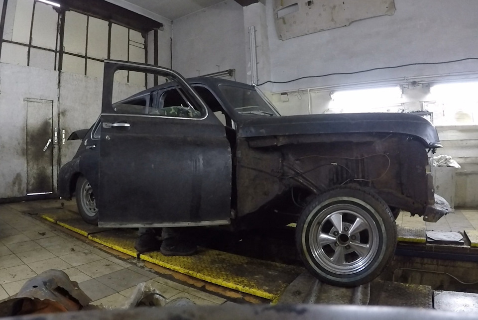

    19/10/18 мы потратили 11 часов, делая старый череп.
    Из основного — это переделка бака.
    Из вторичного — это навесное.

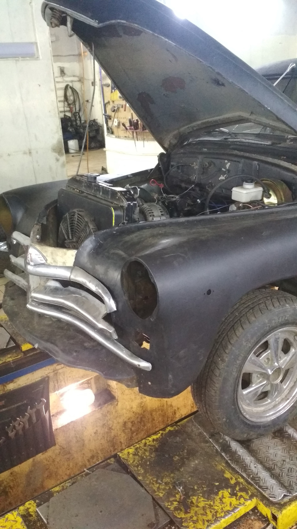

    Первым делом, было решено заехать в бокс. Поэтому, я перекинул замок зажигания на рулевую колонку.
    Накачал все колеса. Накачал пневму спереди и сзади. (пока это проблема, так как приходится качать насосом вручную) . Разгребли все вокруг. Респект Алене за порядок.
    [​IMG]
    попасть в бокс, то еще приключение. В этот раз мы заезжали на яму.
    Пока схождение ужасное, колеса смотрят в разные стороны. Один человек говорит едь налево, другой говорит — едь направо! )

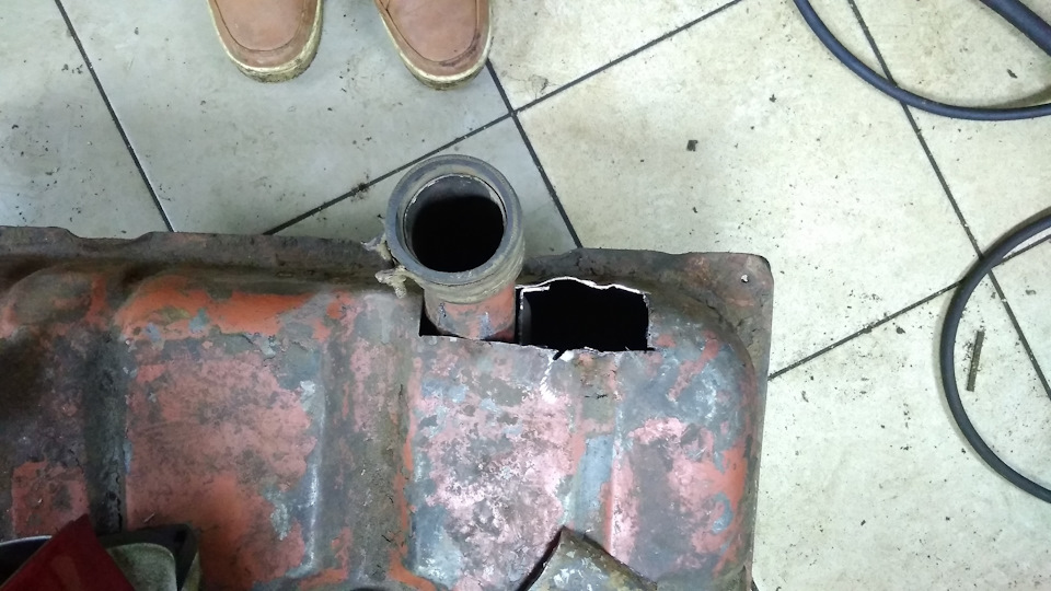

    Достали бак. и начали мутить зло.
    Ни в коем случае не пилите, не варите бак, если там есть пары бензина. Мой бак был без бензина больше 5 лет! Открытый. Поэтому я его пилил и варил смело!
    [​IMG]
    Начал я пилить дырку, да вот попал я в перекладину. пришлось делать смещение в сторону, в итоге вышел здоровый такой прямоугольник . Бедная Алена. Метал хреновый, то и дело прожигается. Но она справилась.

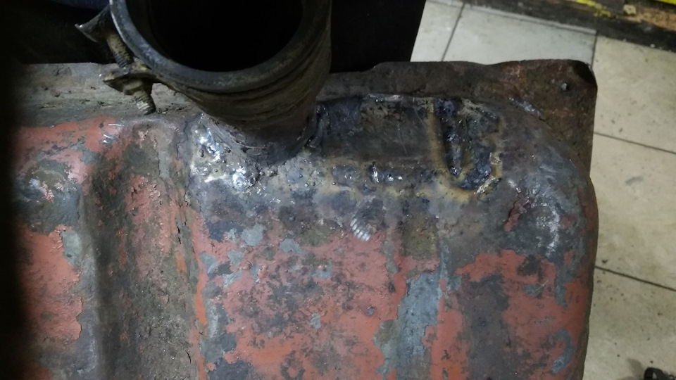

    В очередной раз респектую !
    Заварила как по мне, так на пять. Может, кто профессионально увлекается сваркой и скажет чего. Но нам опять же хрен кто помогает.
    [​IMG]
    далее бак разместили в багажнике, как в тот раз.
    Горловина четко вписалась в отведенное ей место.
    Далее нужно было провести топливные магистрали.
    Так как штуцер у меня подходящий был только Г обраный, пришлось немного извратиться.
    [​IMG]
    Также поставил тройник и обратку.
    Купил клапан обратки. Нацепил его.
    Но, что-то пока результат плохой. Я еще попробую потестировать.
    Для начала поменяю сетку в баке. А там посмотрим.
    После разгазовки машина глохнет. В карбе бенз кончается.
    после того как с баком и топливными магистралями закончили, решил наконец поприкручивать крылья. (как вы обратили внимание, на фото опять крыла правого нет, как раз по той причине, что оно не прикручено и тупо отваливалось :) Т.к. я больше работ спереди проводить на планирую в ближайшее время.Поэтому было решено прикрутить крылья на место.
    Так как крылья на месте. руки зачесались навестить хоть на пару болтиков решетку.
    [​IMG]
    Так как правое крыло под тельняшку, то нужно его пересверлить. Пока этим вопросом не занимался.
    P.s. также у меня задние двери очень плохо закрываются. Пока поставил временно доп. закрывашки.
    Пока рылся на складе нашел еще 2 ручки, одну на стеклоподъемник, другую на открытие двери.
    Достал фары.
    Хочется в след выходные поставить на место решетку и поставить фары.

    Так это не обратка,а вентиляция . Она на улицу должна выходить вместе с горловиной!!!
  13. Mexanik1980
    Mexanik1980 Пользователь
    Регистрация:
    19 мар 2012
    Сообщения:
    3.843
    Сказали спасибо:
    816
    Адрес:
    При разширении бенза куда давление девать? В богажника через горловину,искра и печаль. Подумай.
  14. АНДРЕЙ 111
    АНДРЕЙ 111 Авторитет Команда форума
    Регистрация:
    15 мар 2011
    Сообщения:
    13.731
    Сказали спасибо:
    2.270
    Адрес:
    Москва-Одинцово-Питер-Красноярск
    Горловину можно наростить толстым шлангом и вывести также в крыло. Трубку вентиляции также можно вварить рядом с выходом горловины.

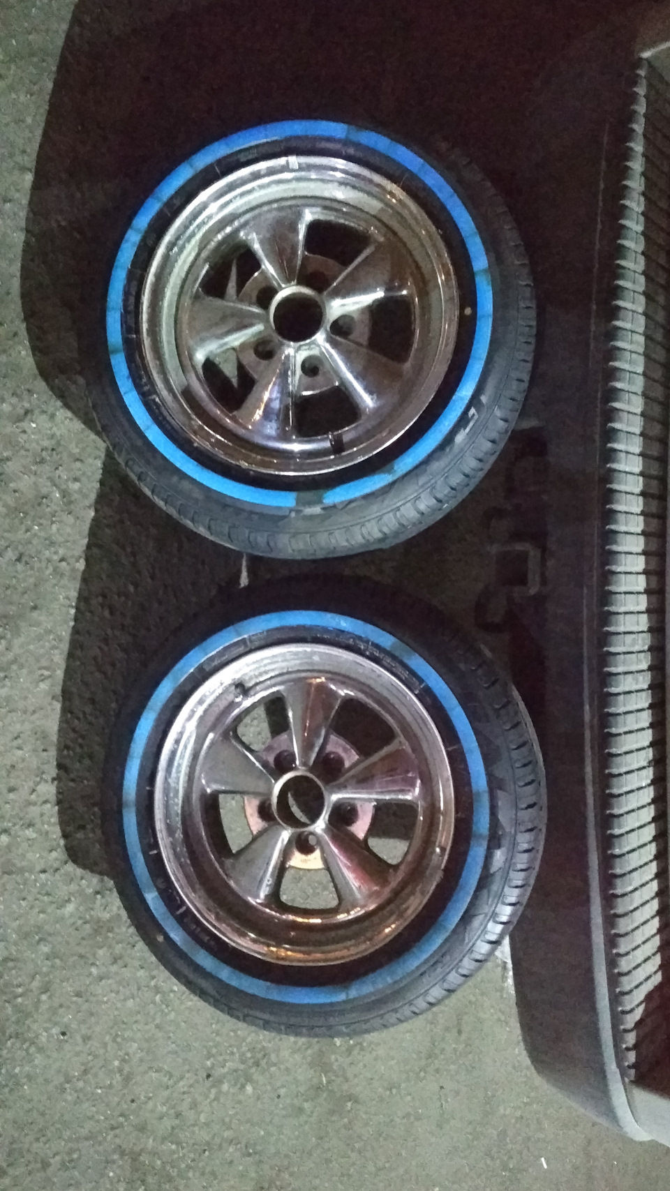

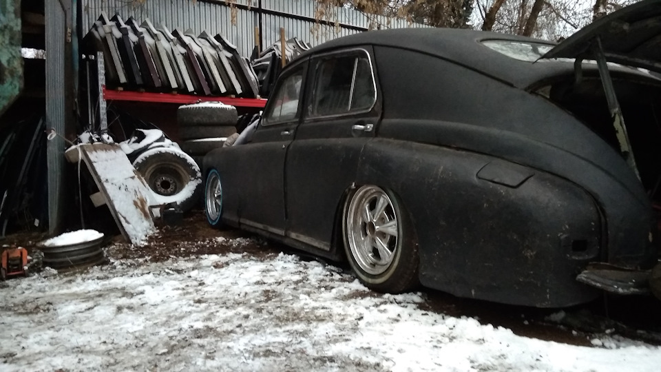

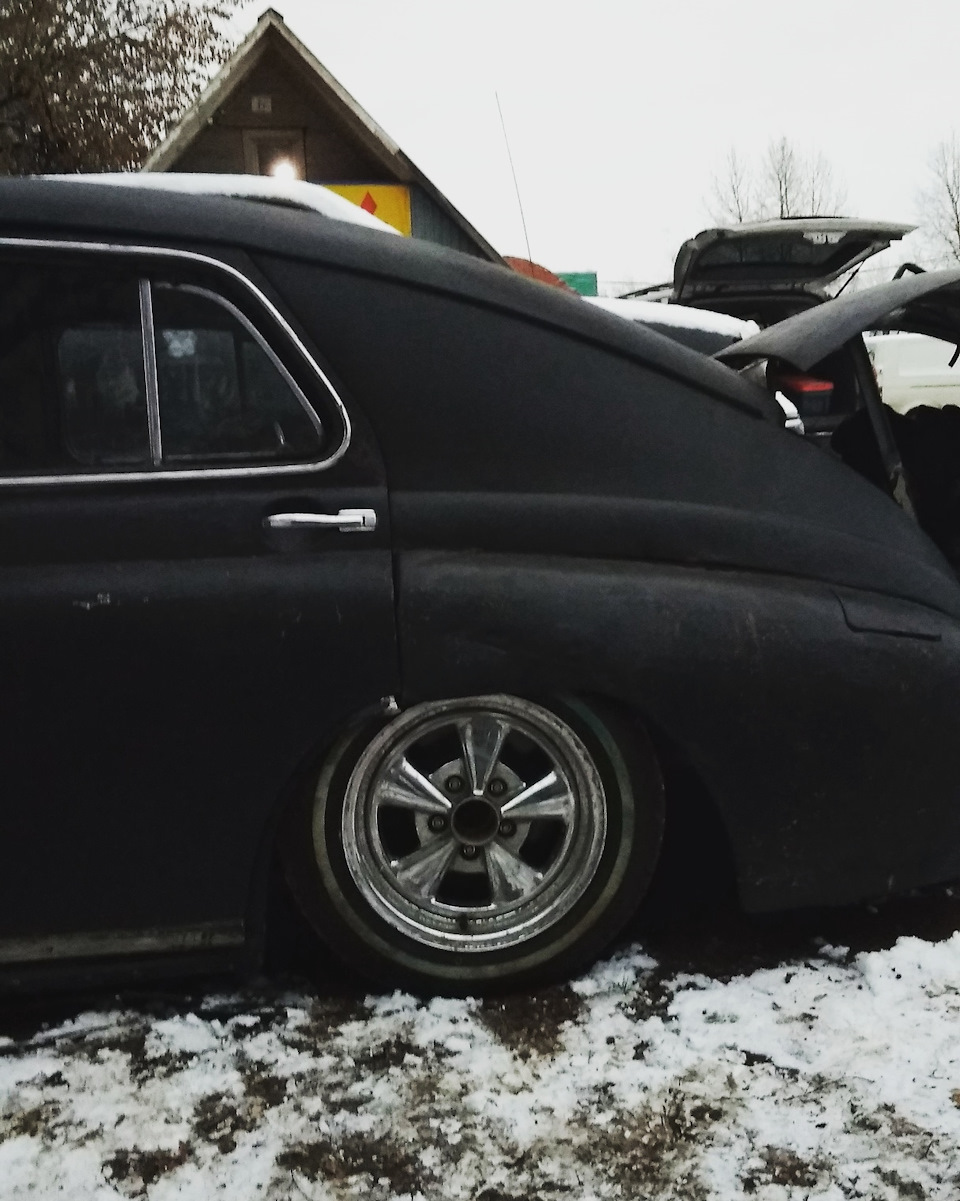

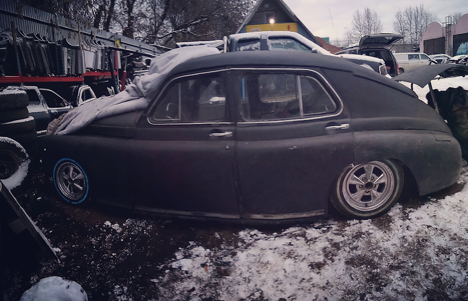

    Сегодня уже выпал снежок, поэтому я, среди гущи народа меняющих лето на зиму, со своими ржавыми старыми крагарами и летней белополосой резиной смотрелся странновато. [​IMG]
    Но ничего. Ребята из Red Wheels приняли норм. С утра забрали, а к вечеру все уже было готово.
    Отдавал я им 2 диска . На одном был приличный удар, обод замяло в 2х плоскостях. А на втором жесткая бордюрка.
    За все взяли 5 тысяч.
    Что в моем понимании вполне адекватно.
    Приехал забирать в 10 вечера, одобрил надевание резины и балансировку.
    Вот результат
    [​IMG]
    Конечно, диски требуют внимания по хрому. Но пока отложим этот вопрос, так как их состояние вполне сопоставимо с состоянием кузова. [​IMG]

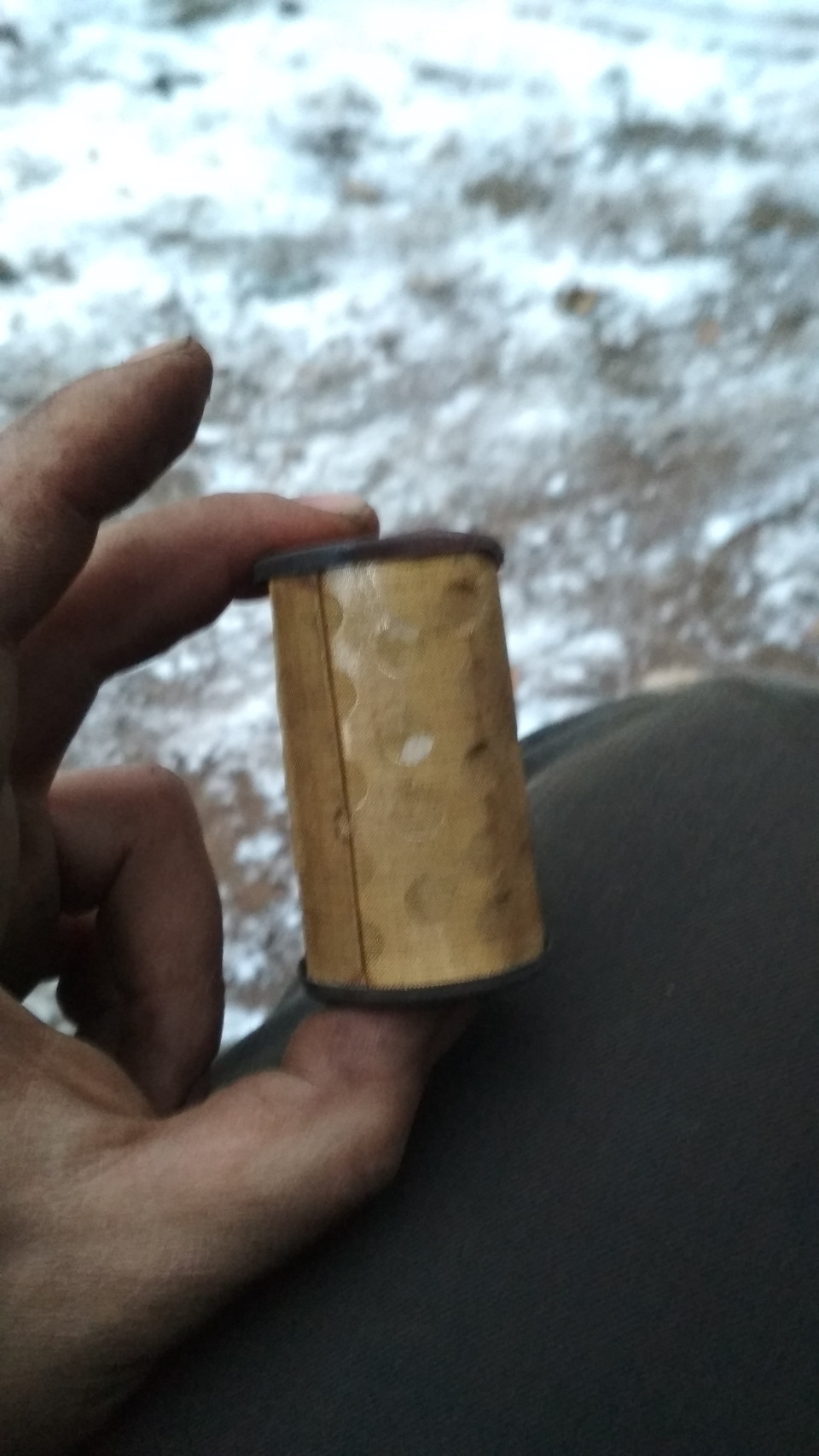

    В те выходные, я заметил, что погружной топливный фильтр требует замены.
    Пошел и купил новый. Поставил. Все ок подошло.
    Сегодня машину не запускал . Лучше стало работать или не, сказать не могу. Но то, что с тем фильтром была совсем беда это факт .
    [​IMG]
    Примерно так выглядит его замена [​IMG]

    [​IMG]
    Моя проставка переходник после долгого отпуска наконец-то вернулась на место и я позволил себе поставить все 4 одинаковых отбалансированных колеса поставить на место!
    [​IMG]
    [​IMG]
    [​IMG]

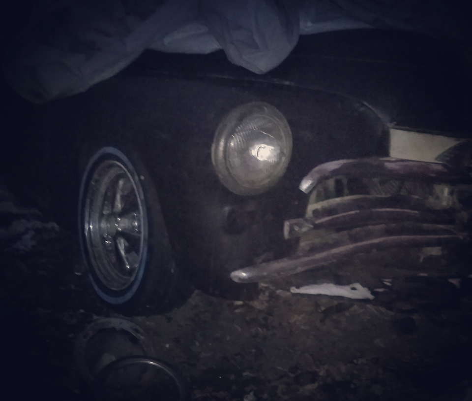

    После руки дошли пересверлить дырки под решетку.
    [​IMG]

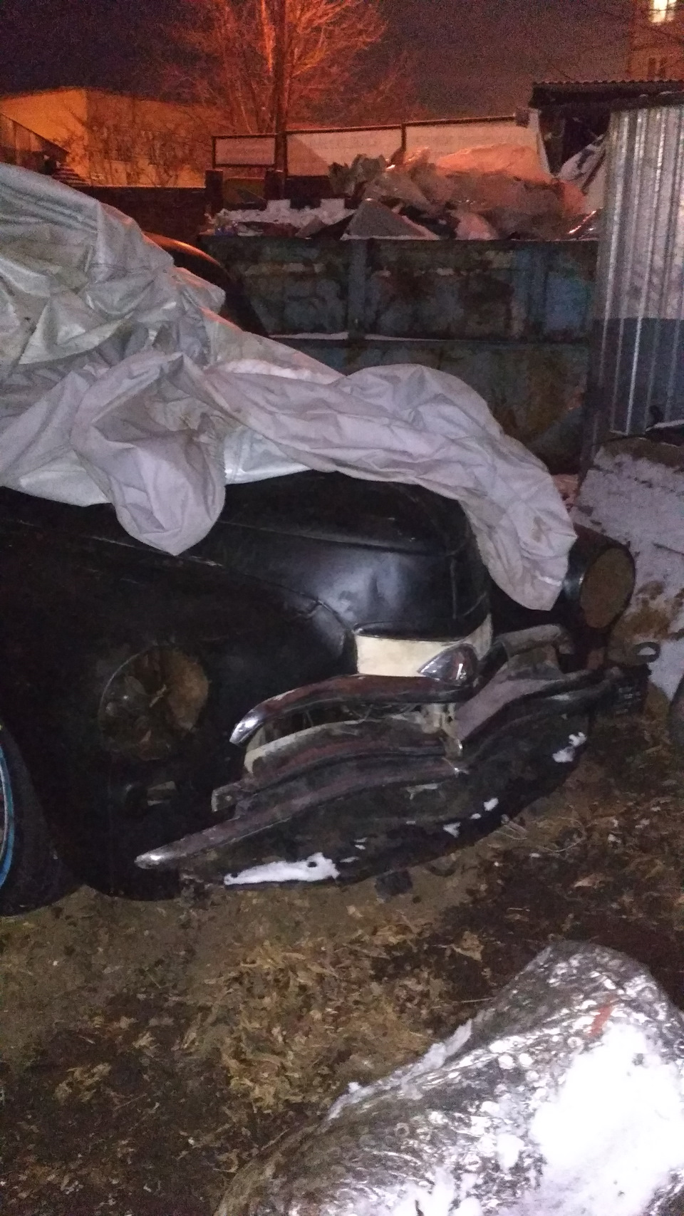

    И навесить фары. Пока просто прикинуть.
    Если кто помнит, я обменял волговские фары на фары от победы. И кажется, что зря.
    Такой глупой морды я давно не видел. [​IMG]
    [​IMG]
    Я люблю победы, и их дизайн, но к фарам никогда претензии не было. А тут такое. В общем, пока попробую ободок покрасить.а если нет, то вернуть от 21 или вообще кастом мутить.
    Виталий 109, TUNER, Mexanik1980 и ещё 1-му нравится это.

    У тебя бампера не стоят, подфарники отсутствуют как класс. Так что не спеши думать над ободками, рано.
