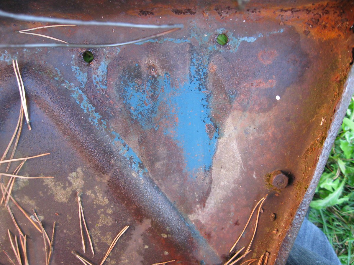

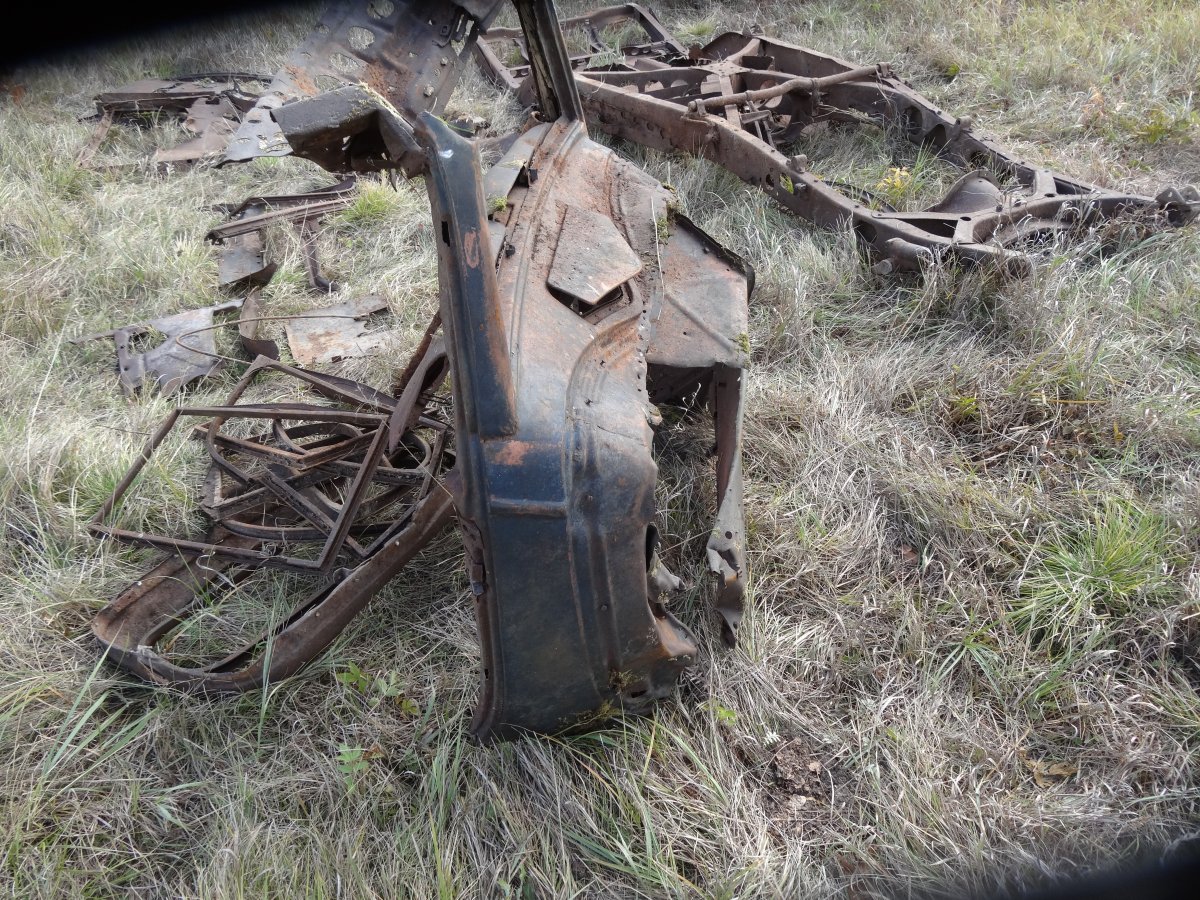

У мня есть детали из леса вот такого цвета, причём от разных машин. Этот моторный щит был сверху закрашен чёрной краской, а уж под ней обнаружился синий, так что надеюсь что он не сильно изменил цвет.

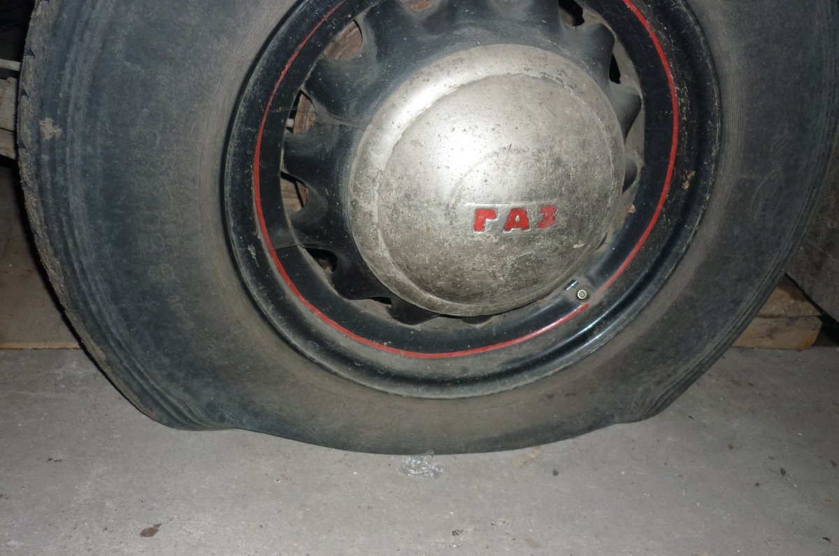

В "синюю" Эмку все больше верю!

Тот что у меня на моторном щите скорее серо-голубой, довольно приятный, цвет. В моих мечтах собрать машину в оригинал и покрасить именно в такой цвет, что бы она вызывала отвращение у киношников:).

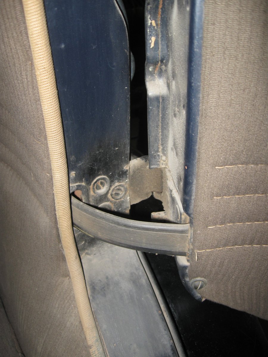

Спасибо,это примерно как красили М -401,а темнее эмки были?
5 426
1 124

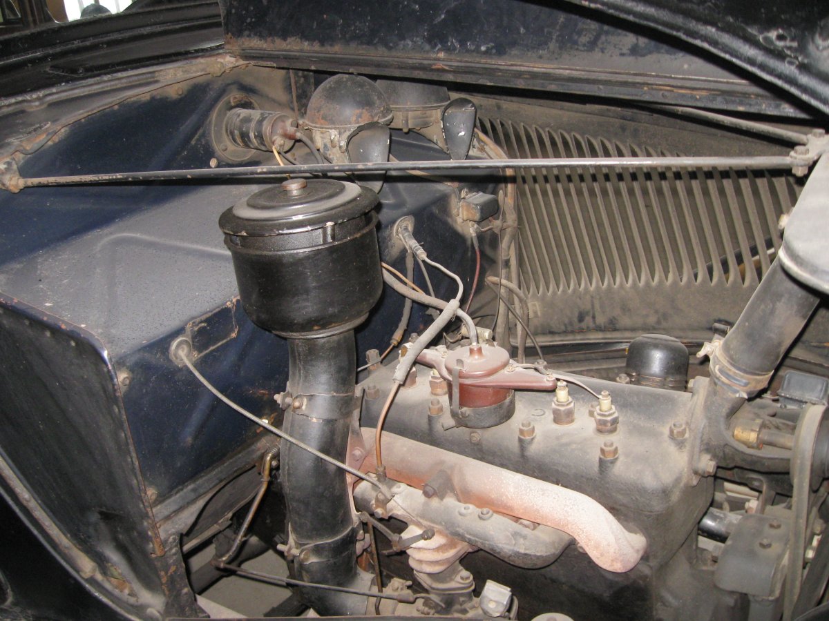

"Политеховская" "Эмка" тёмно-синяя, почти чёрная! Пока я не увидел её живьём, по фото даже не обращал внимания что дверные проёмы не перекрашены...IMG_7796.jpg IMG_7762.jpg

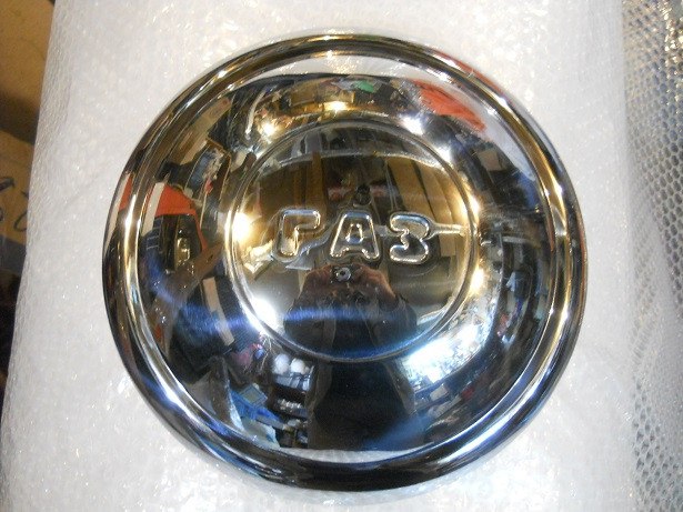

Да и колпак неправильный.
денис 26
10.09.2010
273
60
ГАЗ наносится на выштампованную площадку

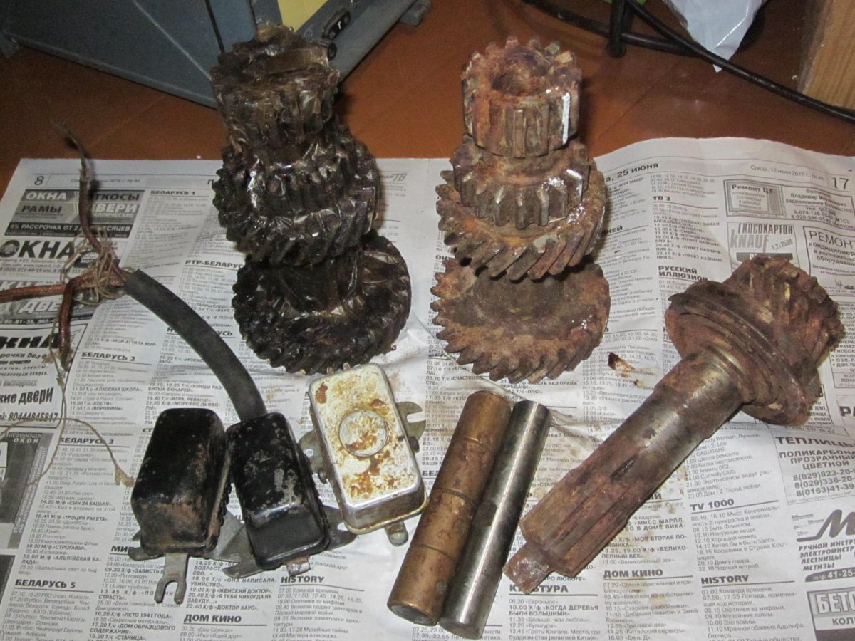

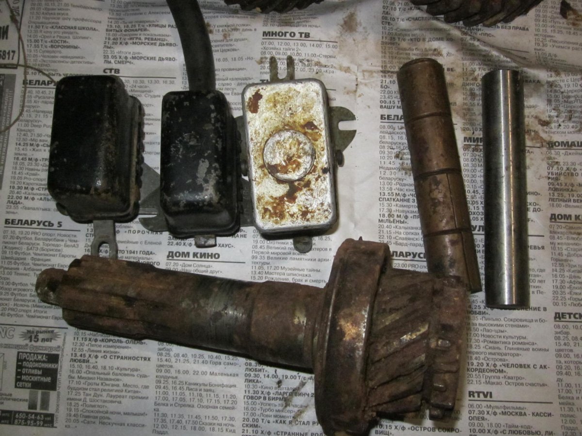

Продолжаю разбираться с з/ч М1 . С первичным валом разобрался . Сравнивал блоки шестерён - они отличаются от М20 . Нижняя шестерня - большая которая у М20 - 29 , у М1 - 28 . Сверху - которая предпоследняя М20 - 18 зубьев , у М1- 19 .

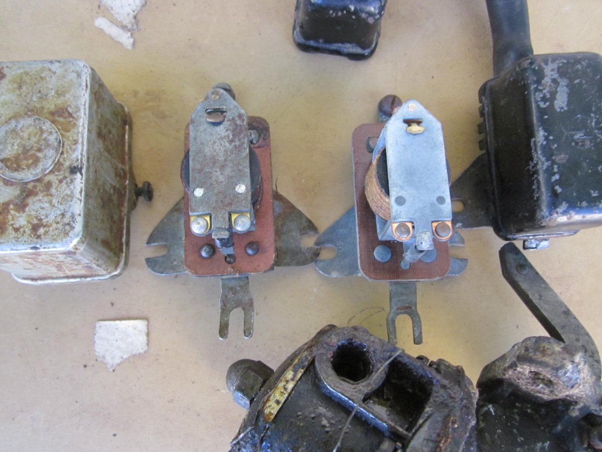

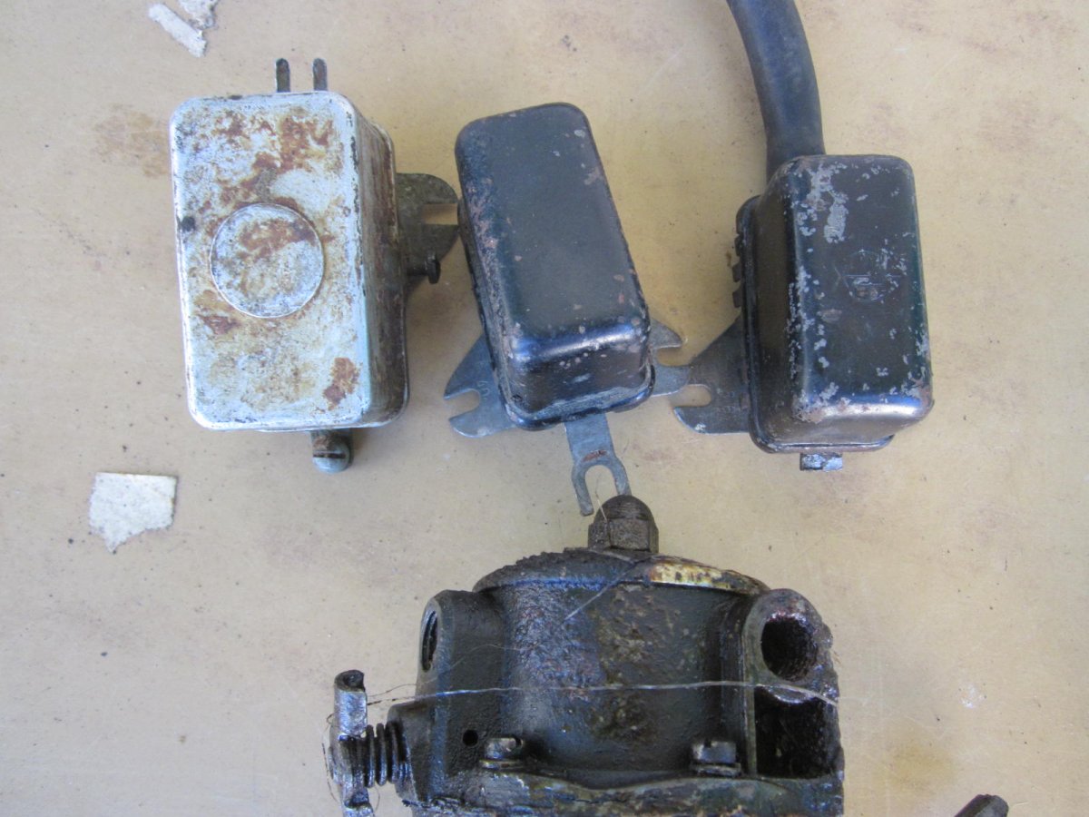

У реле - необычная крышка - она так и должна быть ?
5 426
1 124
Там по ходу родной бензонасос на фото виден!
