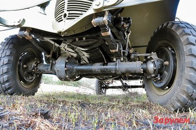

Доброго дня -ребята мож кто нибудь имеет фотки переднего ведущего моста Газ 61-73.Заранее благодарен.

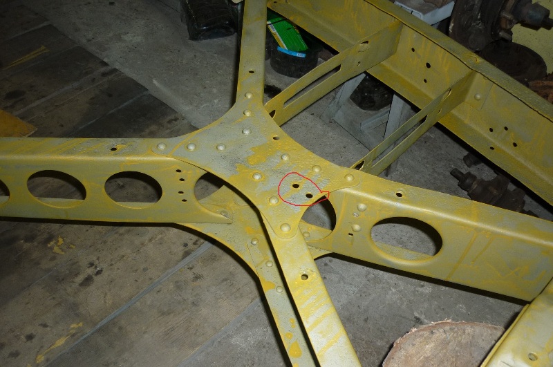

Как должен крепиться усилитель кронштейна КПП клепки или болты?
5 441
1 141
Болты! С обратной стороны усилителя приварены закладные детали с квадратными гайками.

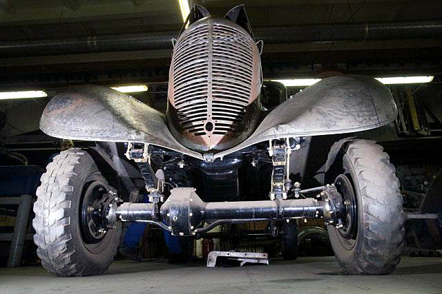

Пришла пора ставить раму на колеса. Какие кто ставил покрышки на М1? Поделитесь информацией о том где приобрести и по какой стоимости!!!
4 599
2 784
64
ххххххххх
заграница нам поможет.+++++++
СиноптеГ
10.09.2005
109
6
Good year где брать понятно по фото ..
денис 26
10.09.2010
273
60
Спасибо! Гуд еара размерность 6,5, рисунок очень мне нравится
