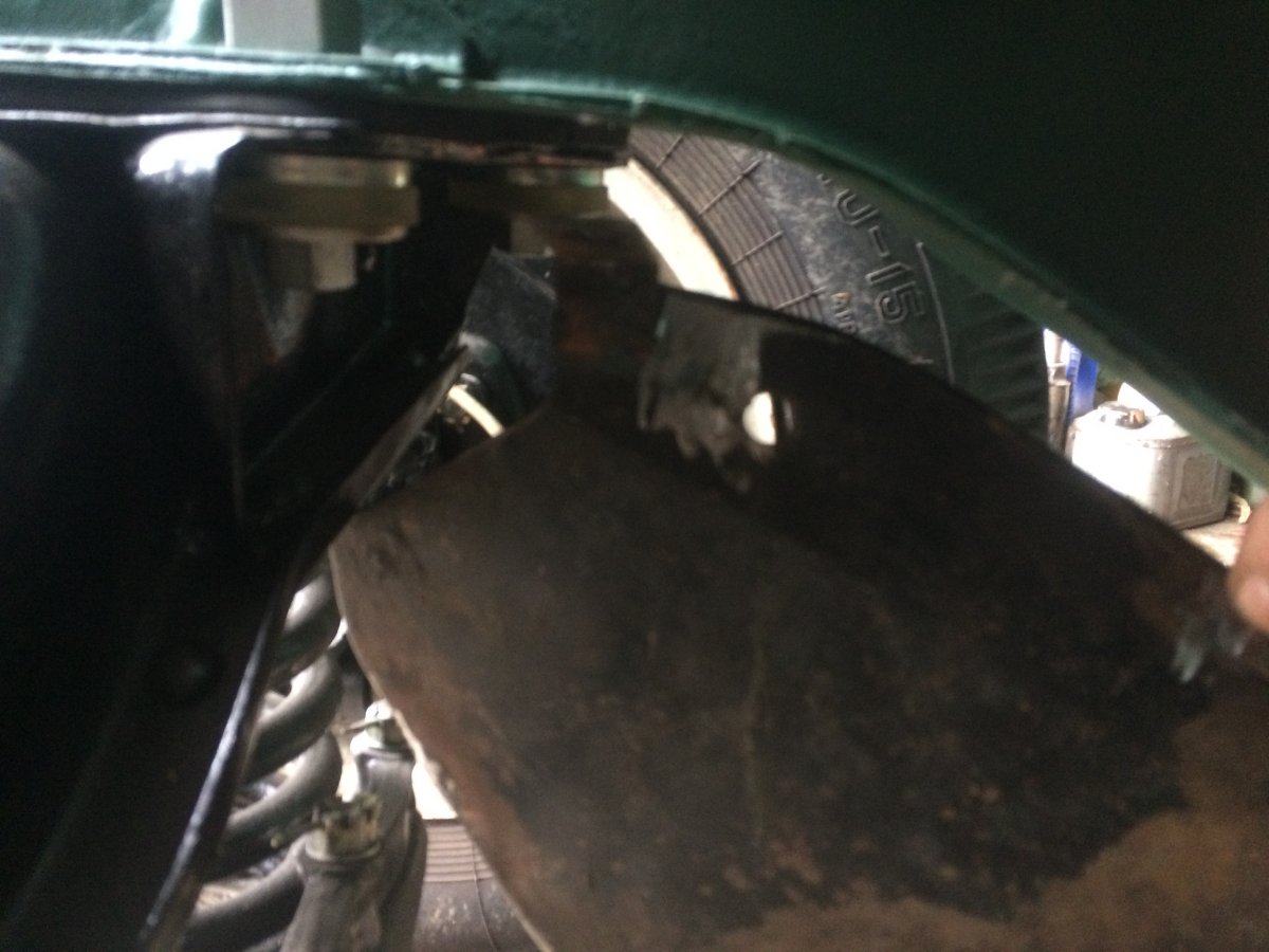

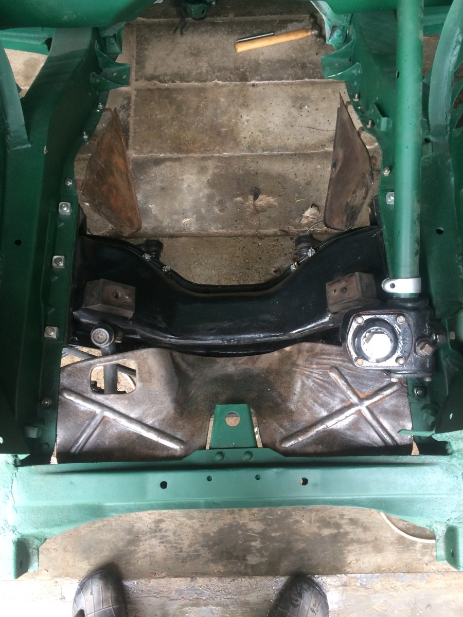

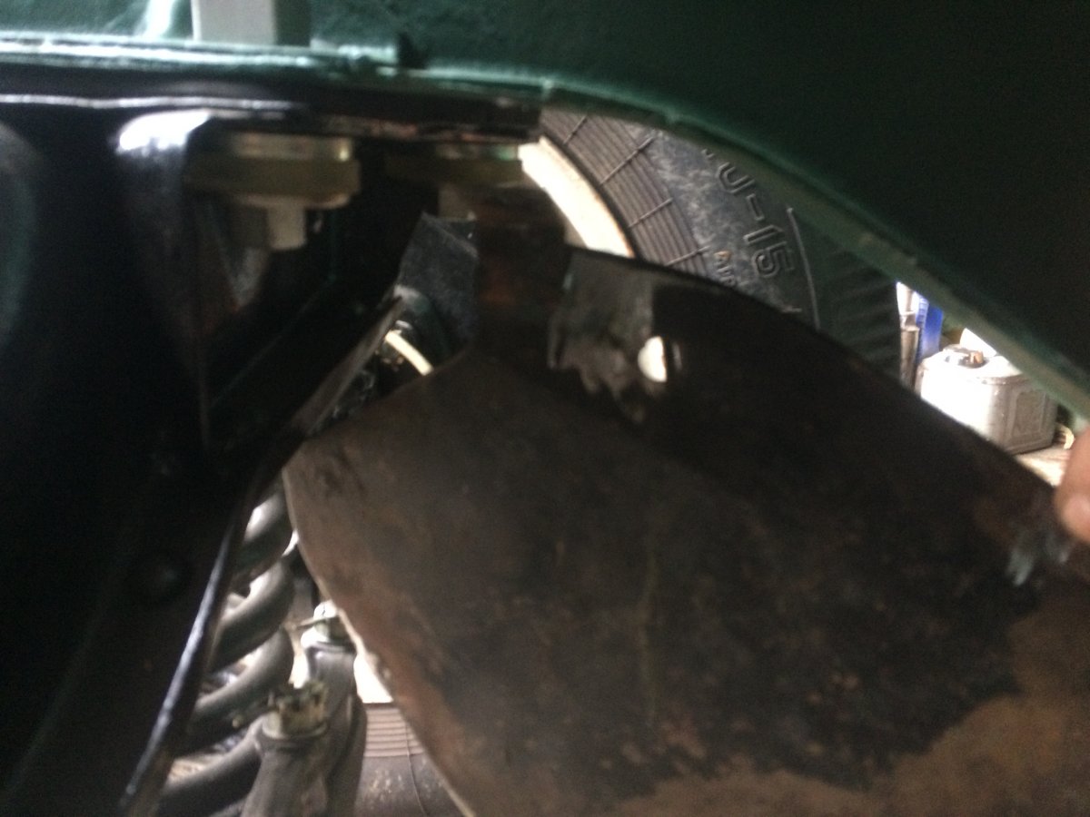

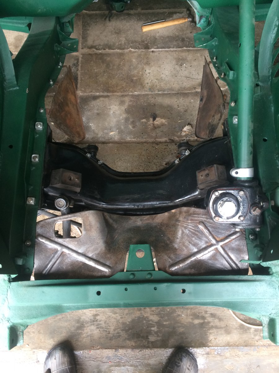

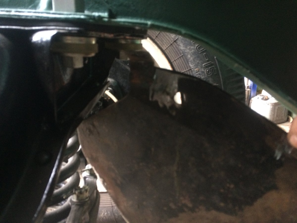

Решил подсобрать сегодня брызговики двигателя....
Только вот не знаю как правильно поставить(((
У кого есть фото ?
Так я понимаю не верно
А вот так не лезет (((
Прошу фото для подсказки, что где не так)
Я также поставил, с загибом под двигатель. Перед разбором так стояли.

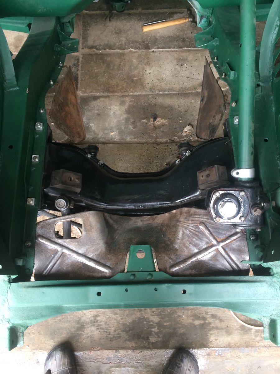

Итак:
Втулки в лонжероне уже живут и принимают в себя вал) пока без смазки...чуть туговато, надо было его сделать на 19.85 а не ровно в 20
Ну всё будет хорошо)
Педаль сцепления встала отлично
А вот тормоз всё же пришлось варить... ну и там ещё подогнуть)))
Общий вид приняла, далее будет втулиться и потом окончательная подгонка...

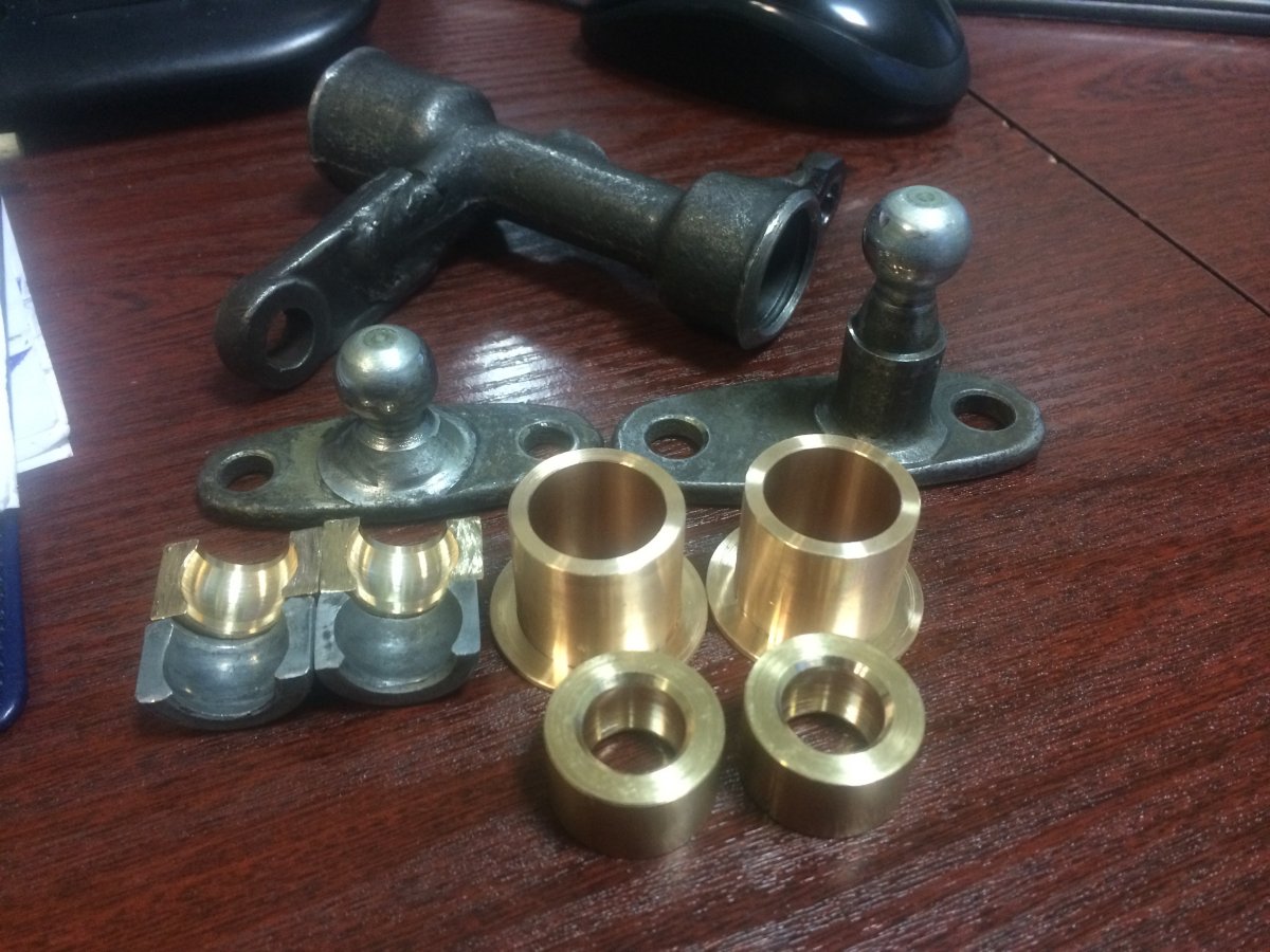

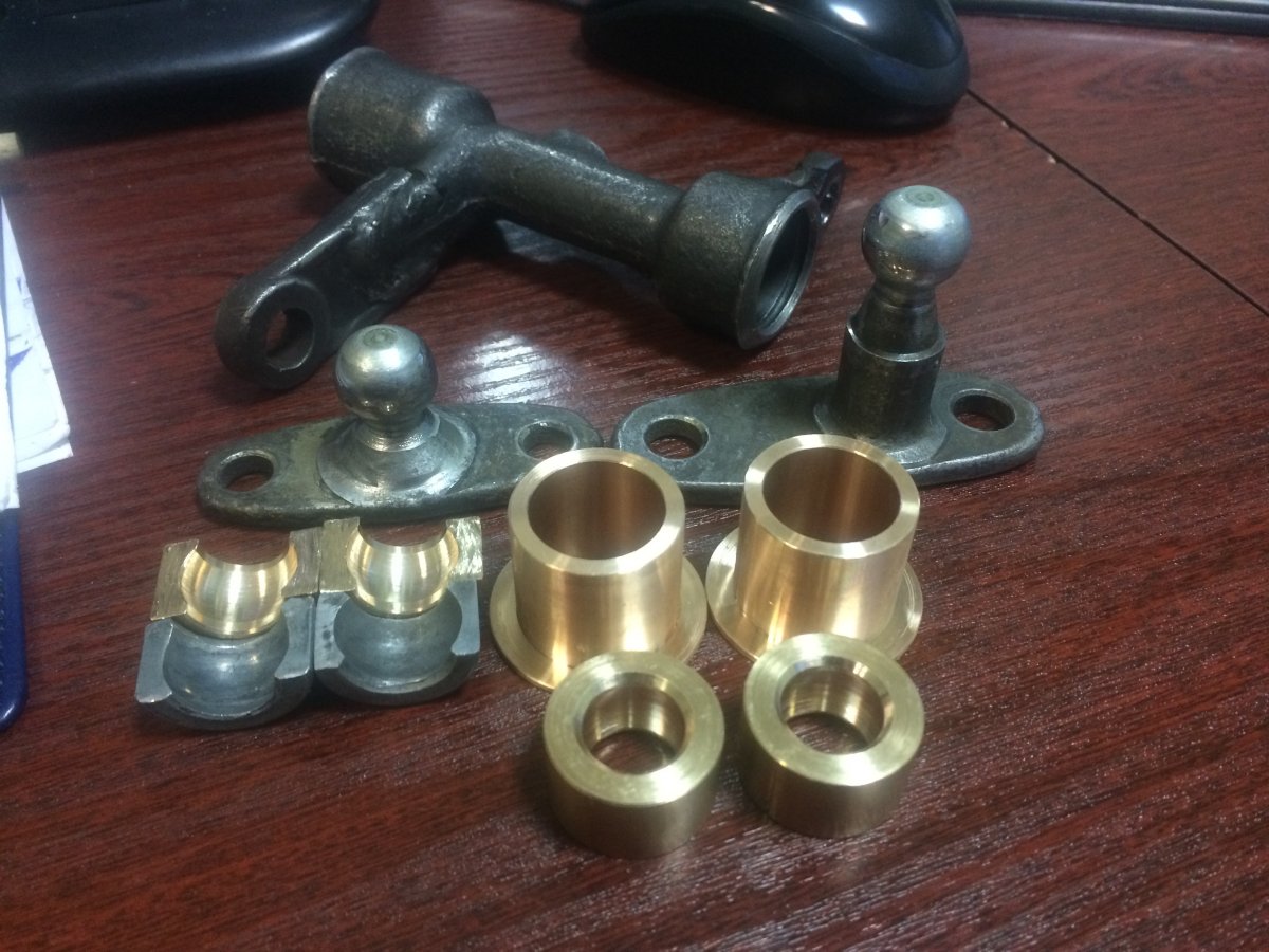

Добавка для педального узла)
Переделанные втулки для педали тормоза
Сухарики решил сделать из латуни
Их всё же проще изготовить, чем кронштейны с шариками, а износ по-любому будет

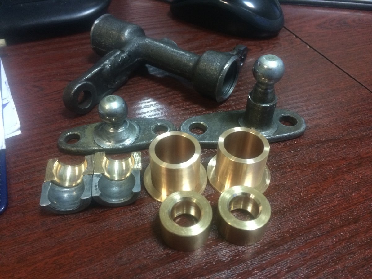

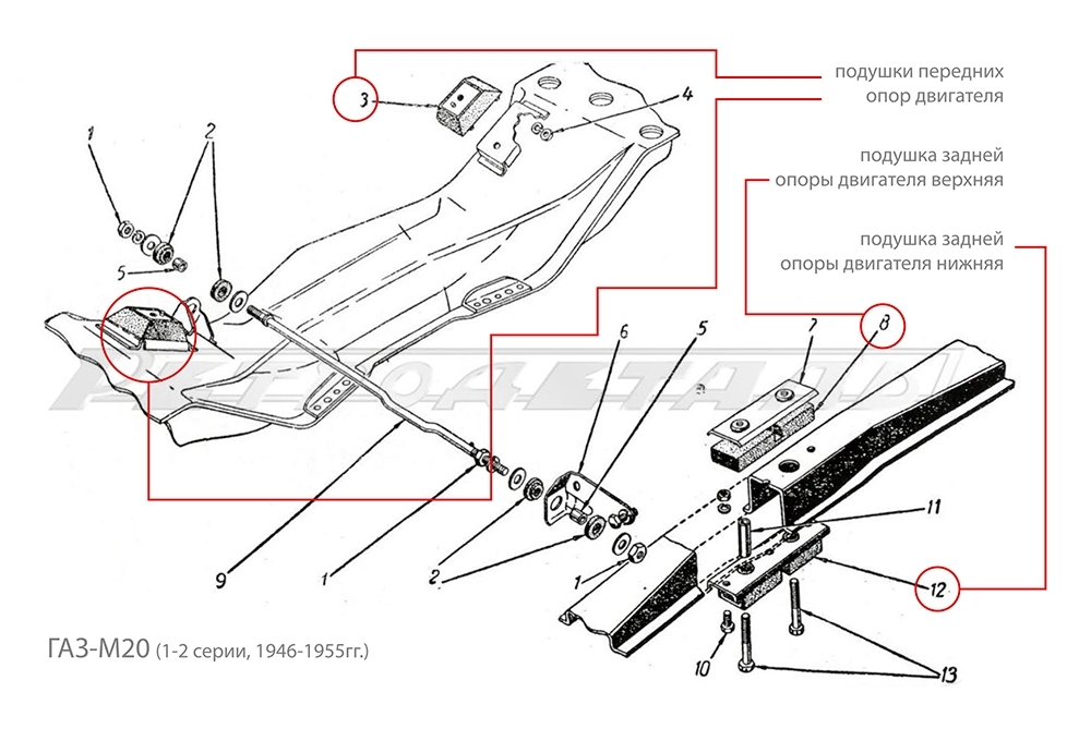

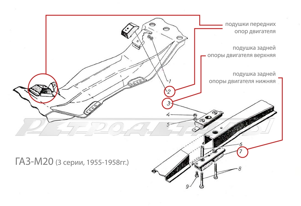

Коллеги, кто может объяснить смысловую разницу подушек ??
как я понял разница в верхних в том, что одна чисто резина + накладка, а вторая уже разом собрана ... или есть подвох в чем-то??
4 773
2 184
31
Передние подушки я насколь знаю разницы нет, они одинаковые вплоть до ГАЗели и свободно лежат в магазине повсеместно.
Задняя опора до 55 года устанавливалась совместно с реактивной тягой крепления двигателя и из-за конструкции не газила продольные колебания двигателя, для этого служила тяга. После 55 года пошла другая подушка, которая воспринимала и продольные усилия и от тяги отказались.

Да, я об этом думал
Но вот конструкция их идентична... чем они гасят и не гасят??(((

на 3 серии есть у верхней дополнительные ушки крепления.

Я кстати, наврал. В 1957 году произошла модернизация, если верить Шнейдеру (хотя у меня точно уже не было тяги, даже уха на балке под нее нет, а у меня март 56) И да, Андрей все верно заметил, есть три дополнительных точки крепления за металлический корпус верхней подушки.

2 уха видно)
А третья точка??
Тягу то я поставлю...
т.е. предлагаете и подушку без ушек)?
Неужели ушки гасят усилие ...хм

Третья по центру. Если с тягой-пофигу какую, хотя раннюю сейчас наверное не достать. У тебя на поперечине № 3 дырки под болты М6 есть?

пусть с ушками будет и тяга пусть будет, тяга еще держит передаваемое усилие от педали сцепления.
