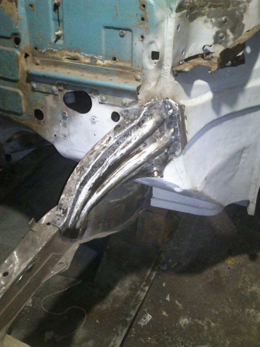

Уважаемые коллеги!
Газ М-20 1948
8 846
7 895
натяг - хреново...
дело в том, что когда ко мне машина попала то мест крепления болтов не было... все было сварено, причем такими коржами ((...
ну правый более менее подходит ... а левый совсем никак ...
я фото сделаю - будет более понятно.
3 755
4 478
ХМАО Югра
натяг - хреново...

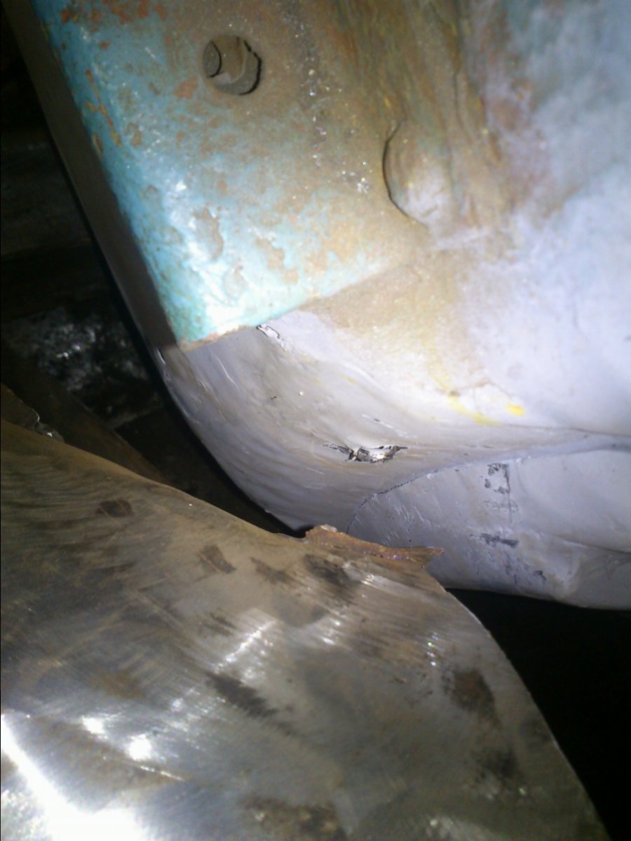

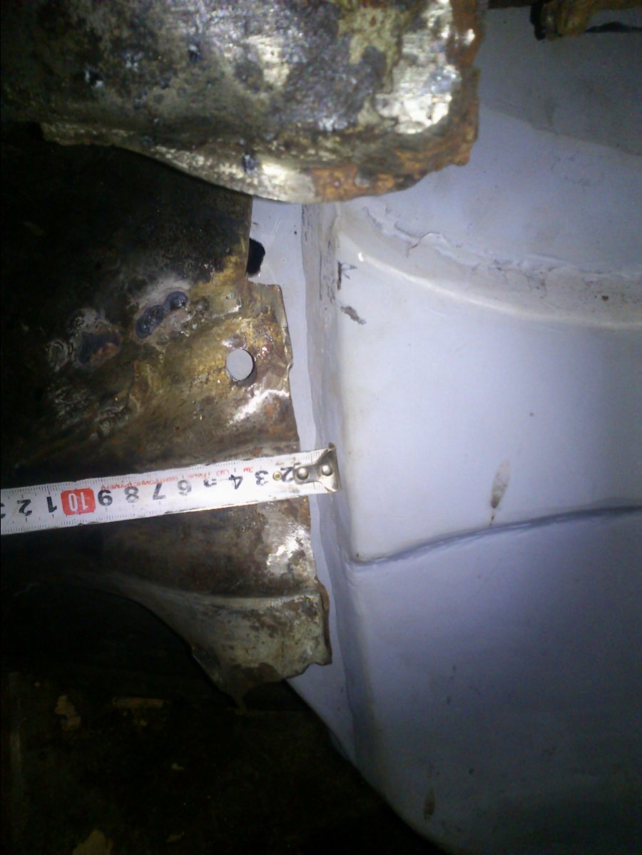

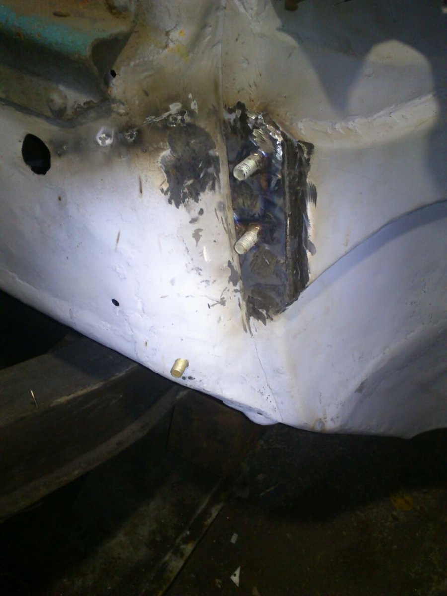

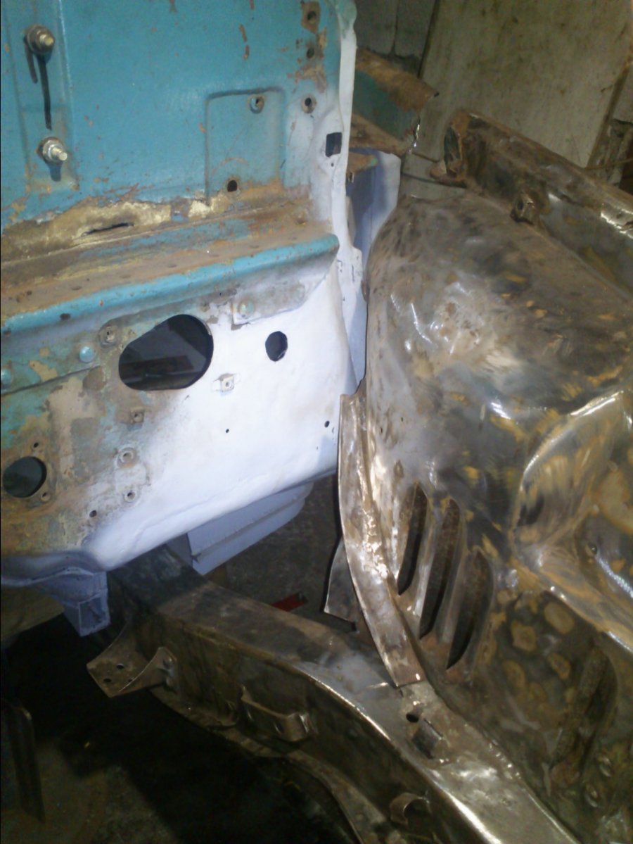

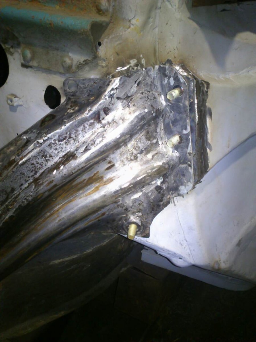

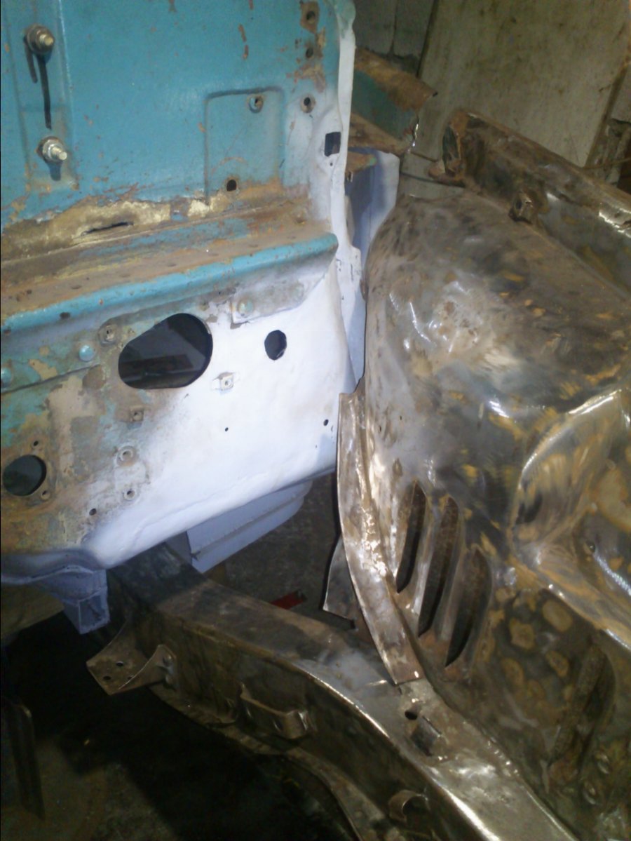

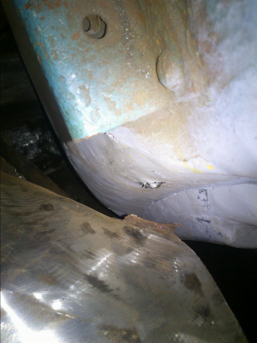

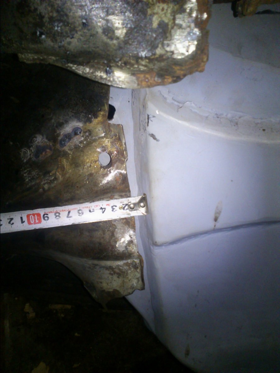

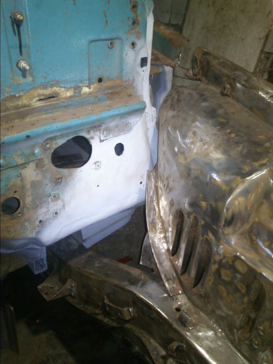

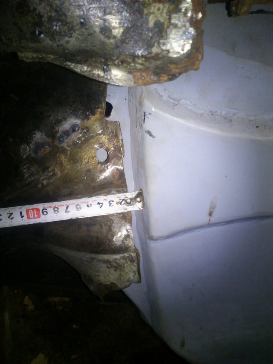

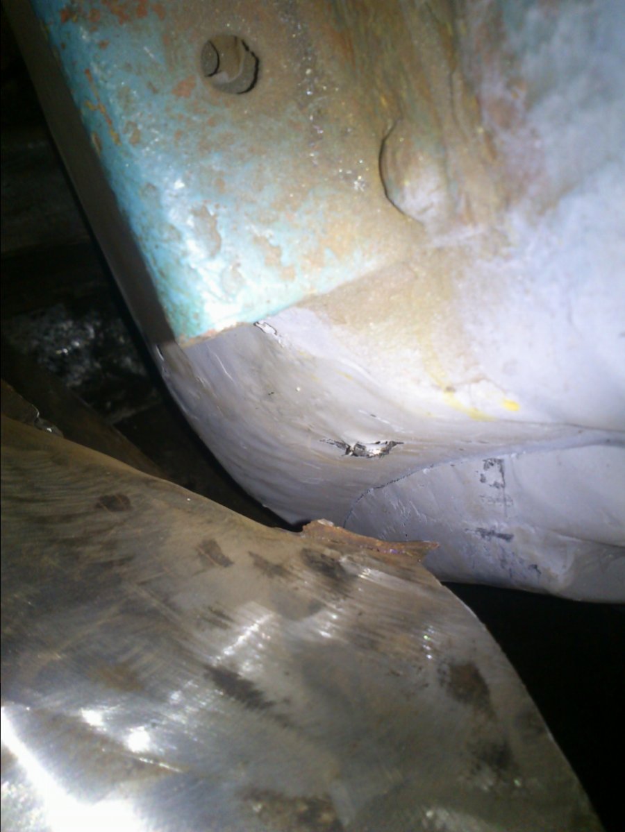

так фото давай, посмотрим.
8 846
7 895
да не на что там смотреть )))
15 858
8 966
тоесть левая сторона села ,а правая не доходит?
8 846
7 895
наоборот ...
правый лонжерон нормально всё ... а левый нет...
ну и брызговик
15 858
8 966
притягивать пробовал
8 846
7 895
там вначале нужно один косяк убрать .. потом скажу ... пока все очень криво и не правильно

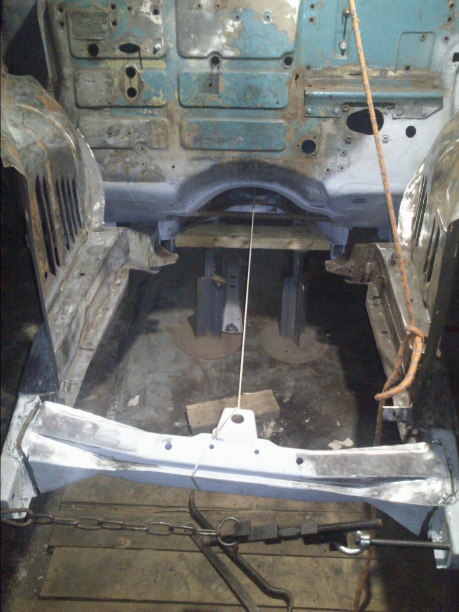

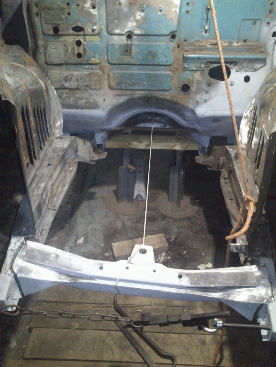

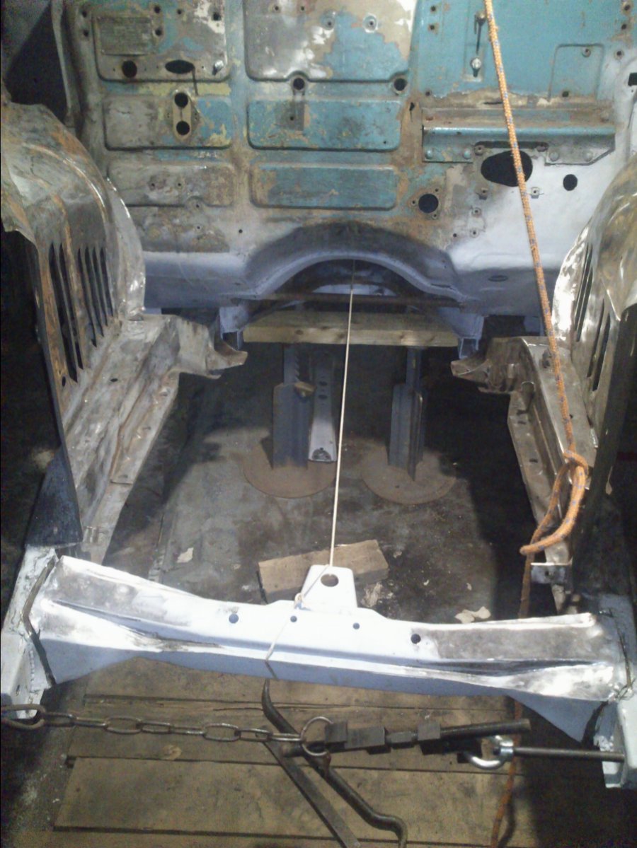

Привет. С лонжеронами действуешь так-
Отрываешь нахрен брызговики. Потом прикручиваешь лонжероны к днищу. Лонжероны с прикрученой балкой.
После этого меряешь диагонали между передней опорой рессоры и креплением балки к лонжерону.
Выравниваешь диагонали любым способом. После этого меряешь диагонали между креплением балки и верхними углами лобового стекла. (чтобы лонжероны винтом не завернуть.) Потом прикручиваешь брызговики с крылом и ставишь капот. После этого ломом,зубилом и какой то матерью,собираешь пазл из крыльев,капота,дверей и передней панели. Сначала варишь на прихватки,десять раз перемеряешь,пять раз перевариваешь,и после этого может всё и сойдётся.....

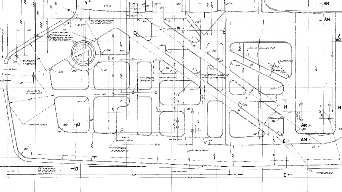

Чертеж кабриолетного пола?
