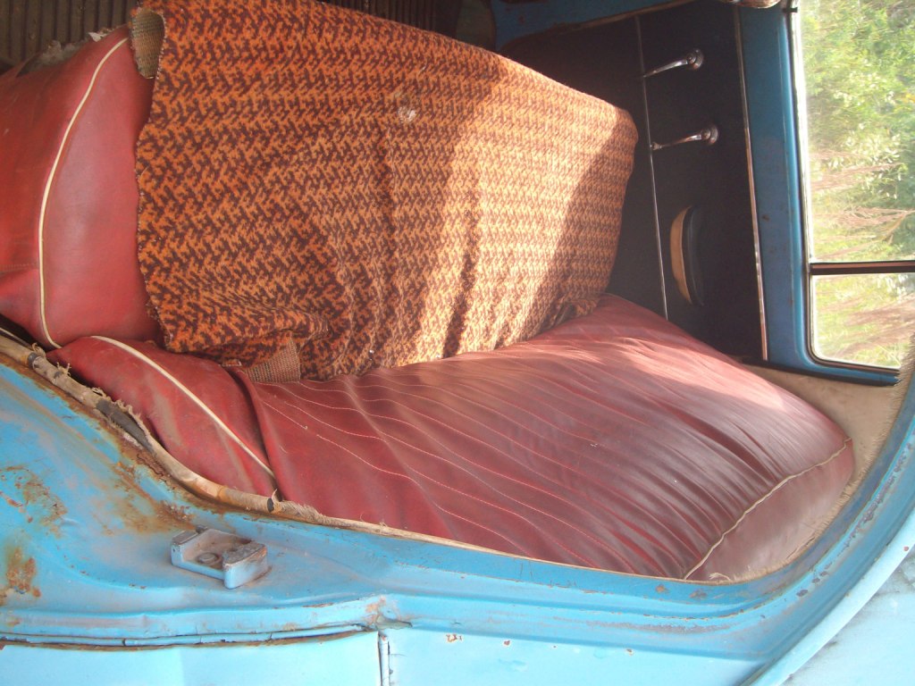

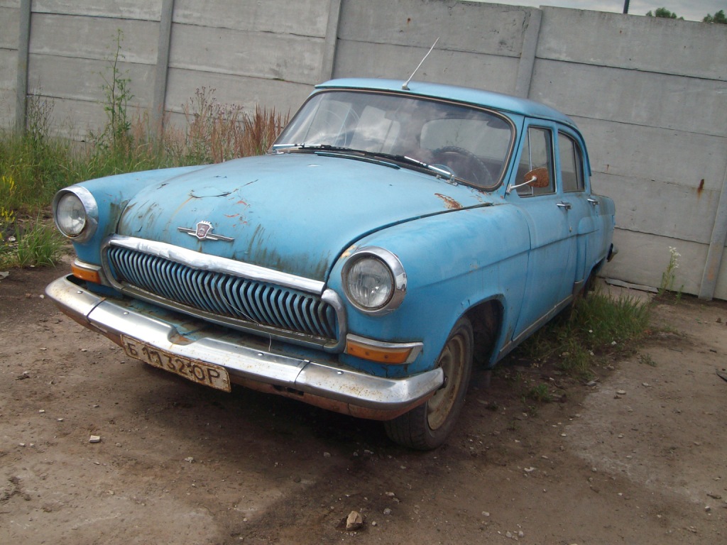

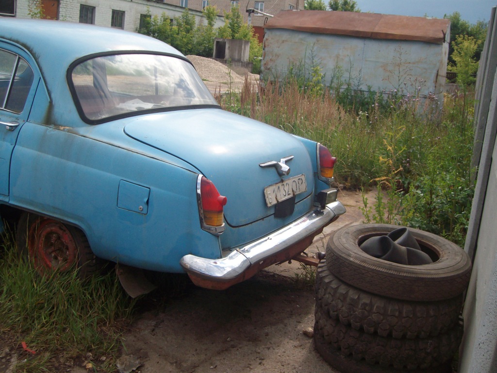

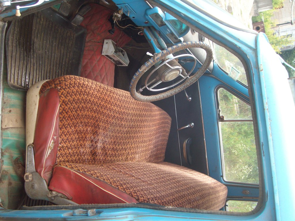

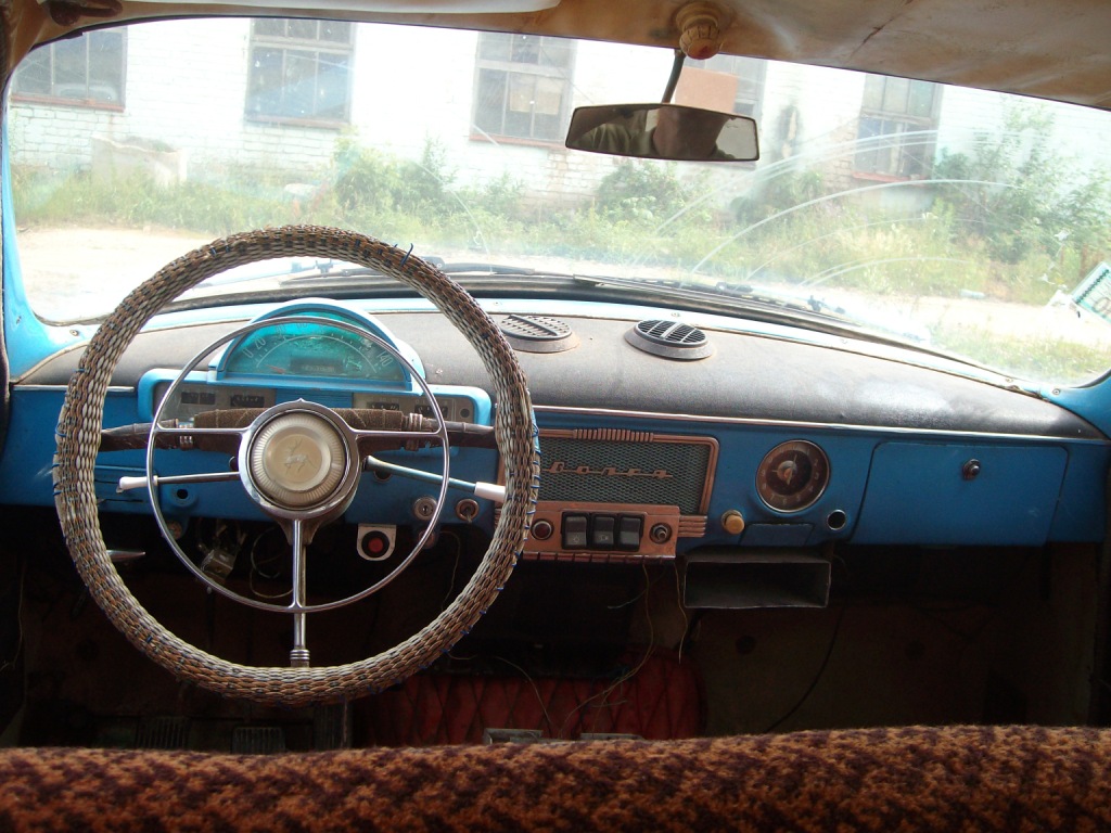

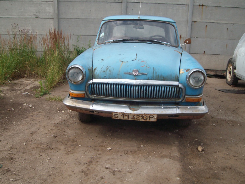

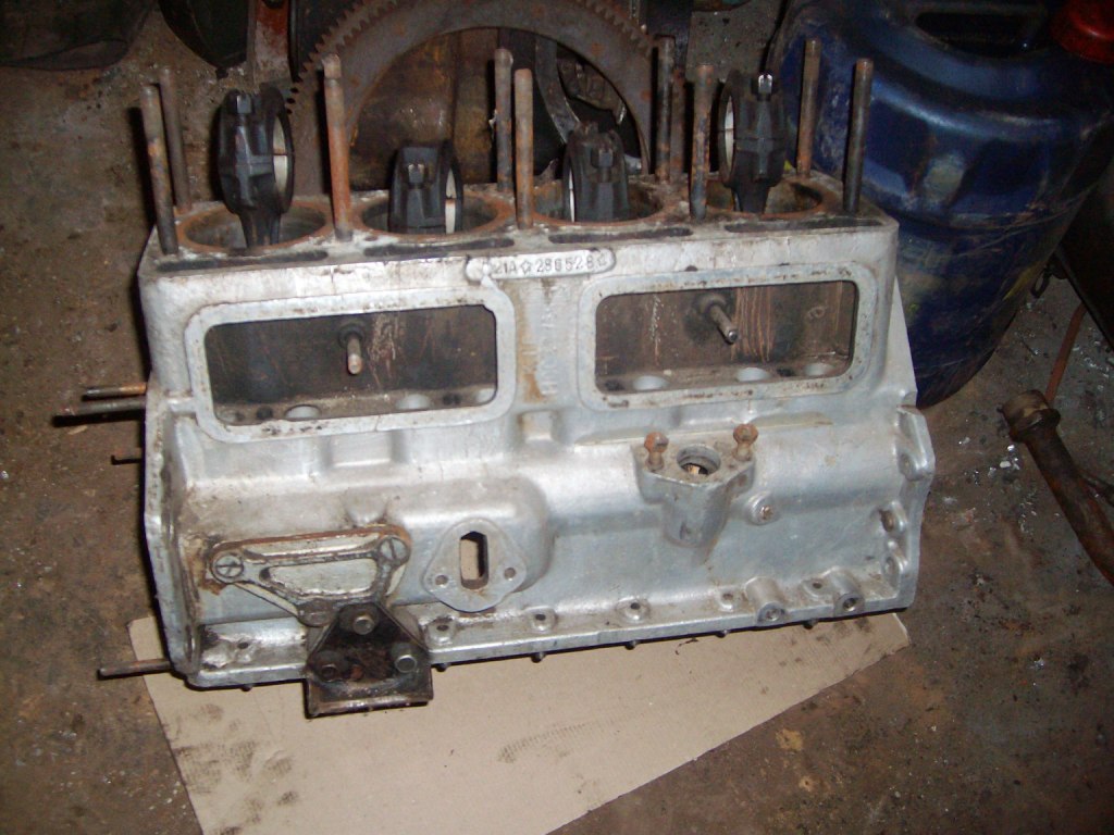

Взял себе сегодня ГАЗ-21 1962 года с документами старого образца, все номера есть и на табличке и на кузове и номер блока двигателя. Единственное лопнула тормозная трубка, завтра сделаю. Двигатель и коробка родные, управление коробкой на руле, стоят диваны. Единственное сомнение по двигателю, в придачу отдали еще один блок с таким же номером как и тот который стоит на машине. На полу лежал линолеум, думал капец полу, ради любопытства вскрыл кусок, а там всё было обклеено пропитанными в масле газетами, так, что пол живой. Капот загнутый, но завтра должен забрать новый и другие новые детали. Из колхоза(что я увидел сам, т.к раньше не сталкивался с 21) переделанная тормозная система, т.е. стоит родной ГТЦ, от него идут трубки к ГТЦ с вакуумником от 24 волги и потом на колеса. Наколхожена немного электрика, щетки сделаны с изменяемым интервалом.
Теперь вот думаю оставить себе или продать людям под восстановление. Документы все на нее сделаю на следующей неделе. Честно сначала хотел на продажу, а сейчас уже в раздумьях. Но если найдется нормальный человек который возьмется за нее по настоящему, то продам.

У неё пол или переваривался и так сохранился, он весь целый, за исключением задних арок.

Машина для повседневной езды... :oops: Под восстановление в оригинал нужно искать машину лучше!
3 152
744
Это Л-ка, 3 серия. Выпускалась с 62-64.
Единственное молдинги карт дверей должны быть другими.
Машина скорее мертва. Если у Вас ее покупают, без раздумий продавайте.
Поднимать ее не целесообразно...

А можно описать по каким признакам она мертва и по каким признакам себе выбирать другую?
