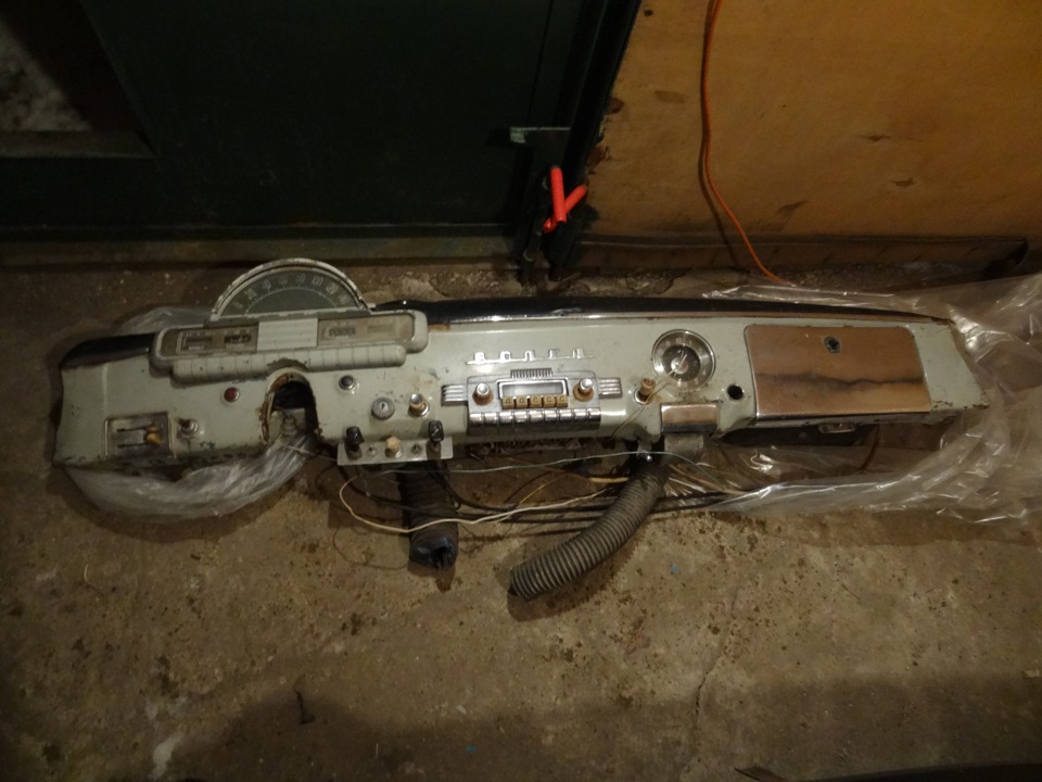

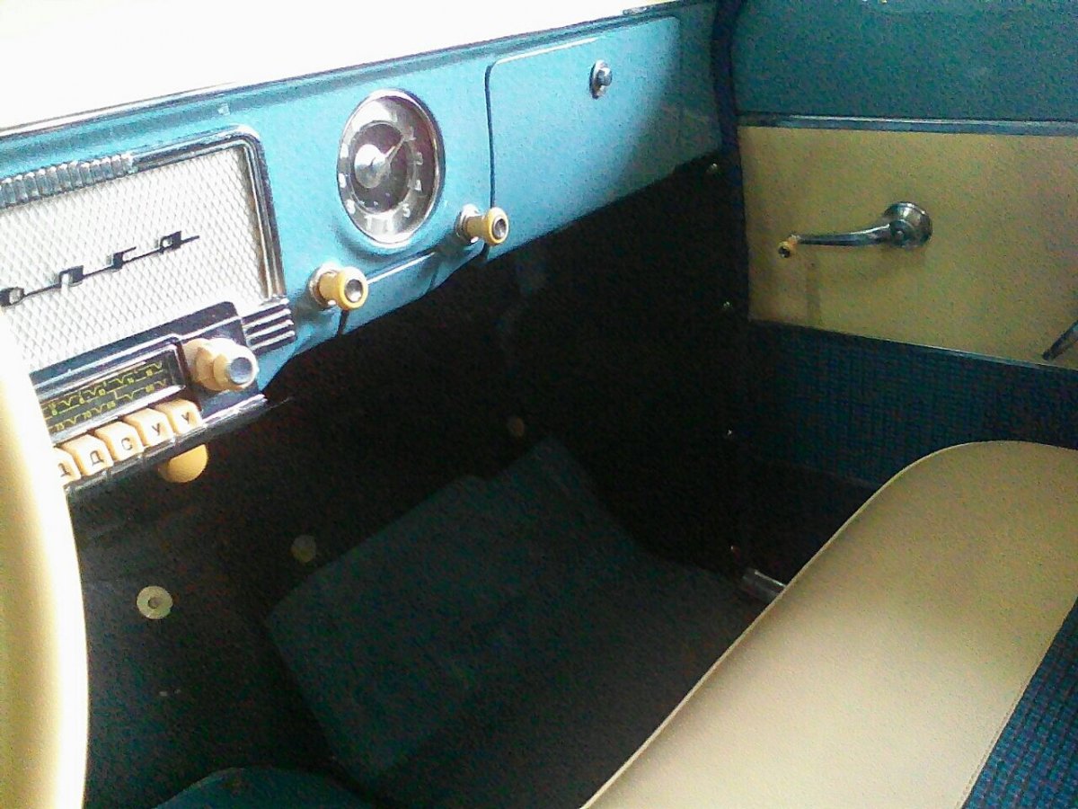

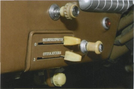

Ш шуруп Пользователь Регистрация 16.11.2015 Сообщения 7 Оценка реакций 0 Возраст 50 23.05.2017 #182 Здравствуйте,хорошо и быстро у вас получается. Уточню, под опрыскиватель отверстие меньше и расположено над движками вентиляции. Удачи.
Moicha Пользователь Топикстартер 5 лет на форуме Регистрация 17.01.2015 Сообщения 912 Оценка реакций 587 23.05.2017 #183 шуруп сказал(а): Здравствуйте,хорошо и быстро у вас получается. Уточню, под опрыскиватель отверстие меньше и расположено над движками вентиляции. Удачи. Нажмите, чтобы раскрыть... А это тогда для чего?
Damon777 Пользователь 10 лет на форуме Регистрация 04.04.2006 Сообщения 502 Оценка реакций 113 23.05.2017 #184 Для чего-то самодельного. Кнопку внедряли видимо.
Mexanik1980 Пользователь 10 лет на форуме Регистрация 19.03.2012 Сообщения 4 883 Оценка реакций 2 314 Возраст 43 Город г Бронницы 23.05.2017 #185 Для кнопки запуска?

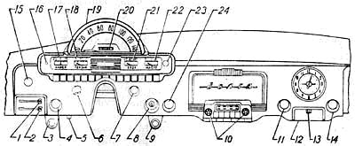

Зубр Пользователь 5 лет на форуме Регистрация 06.01.2016 Сообщения 8 846 Оценка реакций 7 894 Возраст 45 Город РБ,г.Минск 23.05.2017 #186 это как я понимаю 2 серия ....................... а вот это первая... нет отверстий ни там ни там
Зубр Пользователь 5 лет на форуме Регистрация 06.01.2016 Сообщения 8 846 Оценка реакций 7 894 Возраст 45 Город РБ,г.Минск 23.05.2017 #187 вот ручка омывателя Блок «ползунков» управления вентиляцией и отоплением салона. Над ним — кнопка ручного насоса омывателя лобового стекла. До 1959 года стекло на «Волге» не омывалось вовсе, а с 1961 насос омывателя стал ножным вот ссылка - http://larino148.narod.ru/pempo/gaz/gaz21a/gaz21.html
Зубр Пользователь 5 лет на форуме Регистрация 06.01.2016 Сообщения 8 846 Оценка реакций 7 894 Возраст 45 Город РБ,г.Минск 23.05.2017 #188 Рис.1 — Панель приборов и органы управления ГАЗ-21 «Волга» ручка регулировки притока воздуха; рукоятка управления системой обогрева и вентиляции; переключатель режима работы вентилятора; центральный переключатель света; кнопка теплового предохранителя цепей освещения; контрольная лампа стояночного тормоза (ручника); контрольная лампа температуры охлаждающей жидкости; включатель зажигания и стартера; включатель стеклоочистителя; радиоприемник; рукоятка управления дроссельной заслонкой (подсосом); пепельница; головка часов для перевода стрелок; прикуриватель; ручка насоса омывателя ветрового стекла; контрольная лампа дальнего света; амперметр; указатель уровня топлива; спидометр; одометр (счетчик пройденного пути); указатель температуры охлаждающей жидкости; указатель давления масла в системе смазки; контрольная лампа указателей поворотов; кнопка воздушной заслонки карбюратора; Реакции: Mexanik1980

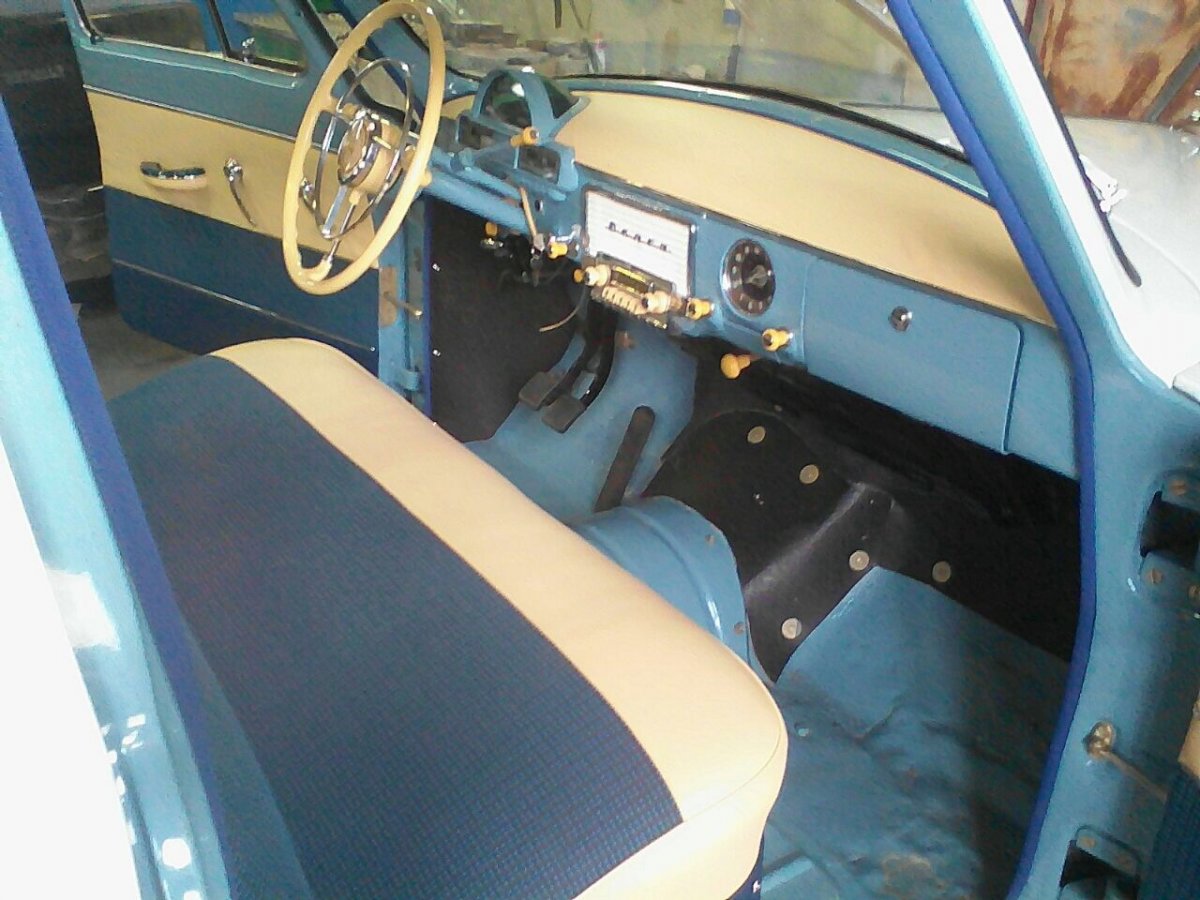

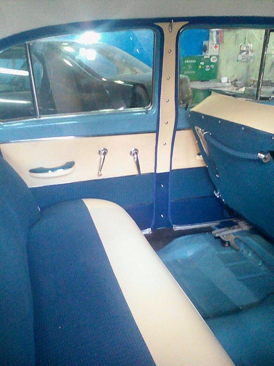

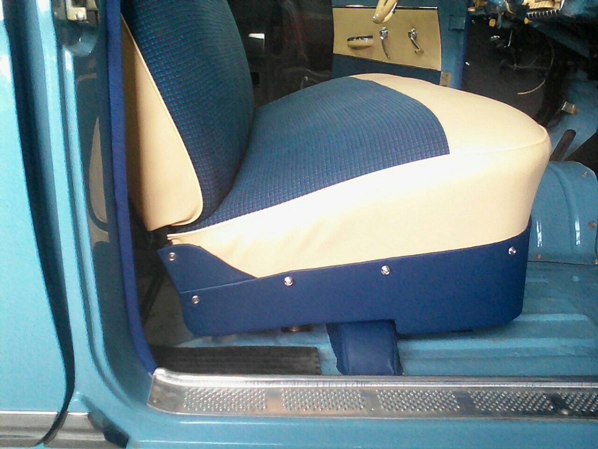

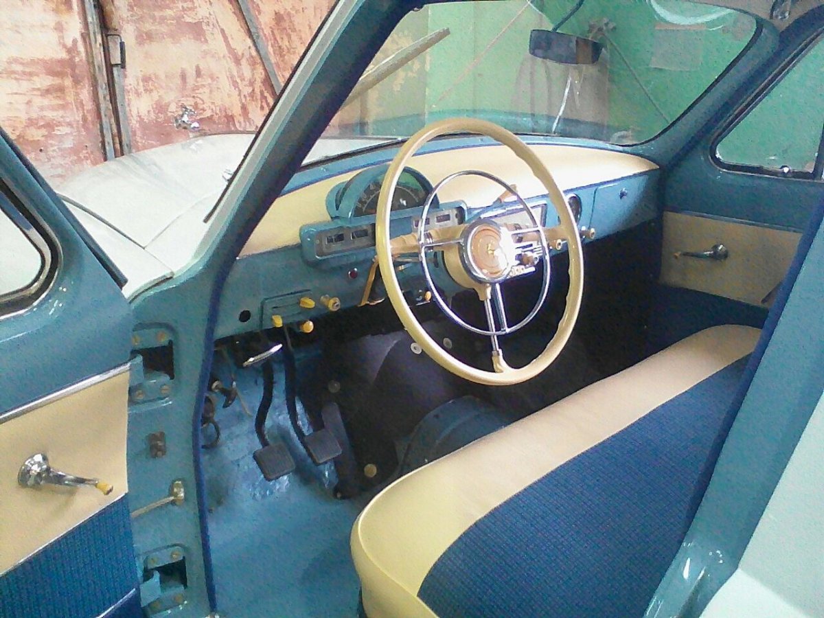

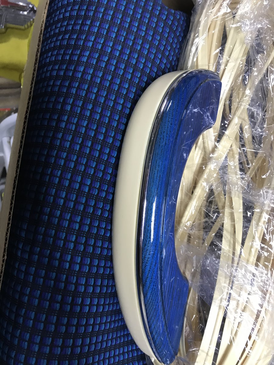

В валдимар Пользователь 5 лет на форуме Регистрация 23.12.2014 Сообщения 197 Оценка реакций 116 27.08.2017 #200 сиденья красиво пошиты
