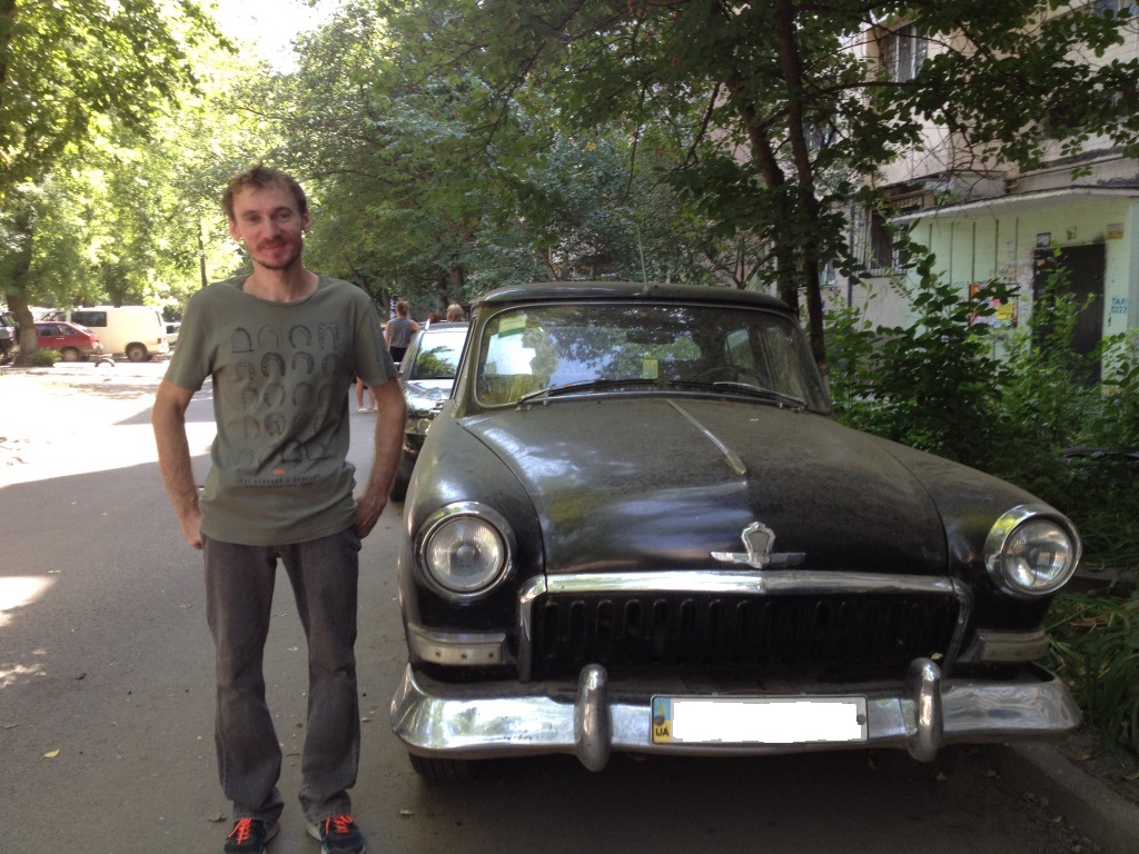

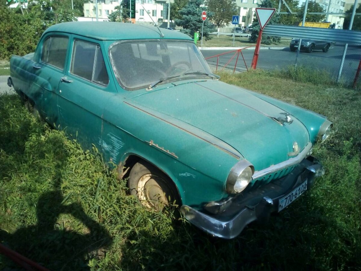

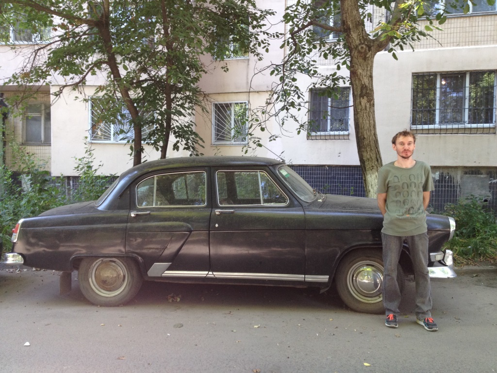

Доброго времени суток всем форумчанам! Сразу прошу меня не бить и помидорами не кидаться (Вы уже знаете что у меня есть Победа...). Просто друг мотаясь по городу увидел эту машинку. Да и по цене не дорого. В общем ближе к делу) Прошу специалистов оценить данный экземпляр и его ценность. Я его пока не видел. Решил сперва скинуть фотки Вам, может и смотреть не нужно будет) Денег хотят 800 американских но вроде как за 500 отдадут. С документами все в порядке, опять же на словах а вот на ходу или нет пока не известно как и то, что под капотом и что под низом. В общем прошу о помощи. Всем откликнувшимся огромное спасибо!

Если все оригинал, то за 500 $ это просто подарок
8 846
7 891
Автомобили выпуска с 1956 по ноябрь1958 получили впоследствии название «первая серия» (также, «первый выпуск», «со звездой»).
Автомобили выпуска конца 1958 — самого начала 1959 года принято называть «переходными», а выпуск 19591962 годов — «второй серией» («вторым выпуском»).
эта похожа на переходку
остальное - нужно больше фото )
вот тут есть что должно быть - далее сами решайте )
http://www.old-time.ru/?page=car&id=3739&lang=ru

По мне так даже по внешнему виду за такие деньги уже можно брать))

Значит будем звонить, смотреть, фоткать. А что именно пофоткать? под капотом понятно, днище. может есть какие-то места специфические?
8 846
7 891
ну ... чем больше фоток - тем ярче картина )...
про места ... я не знаю
по поводу траты 500$ ) деньги всегда можно потратить, в этом нет проблемы
2 трудно восстанавливаемые машины - это тупик... тем более ранние серии дорогие в восстановлении.

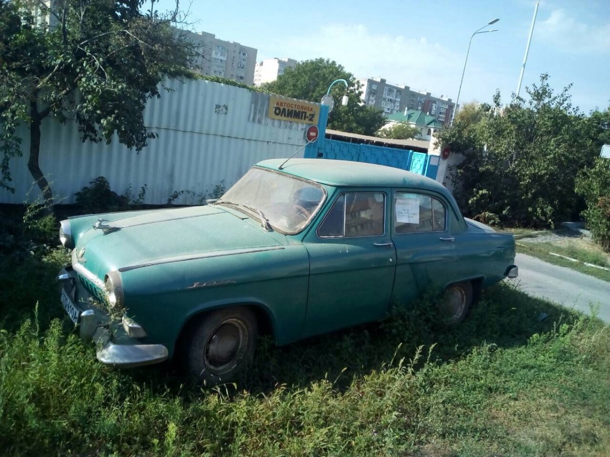

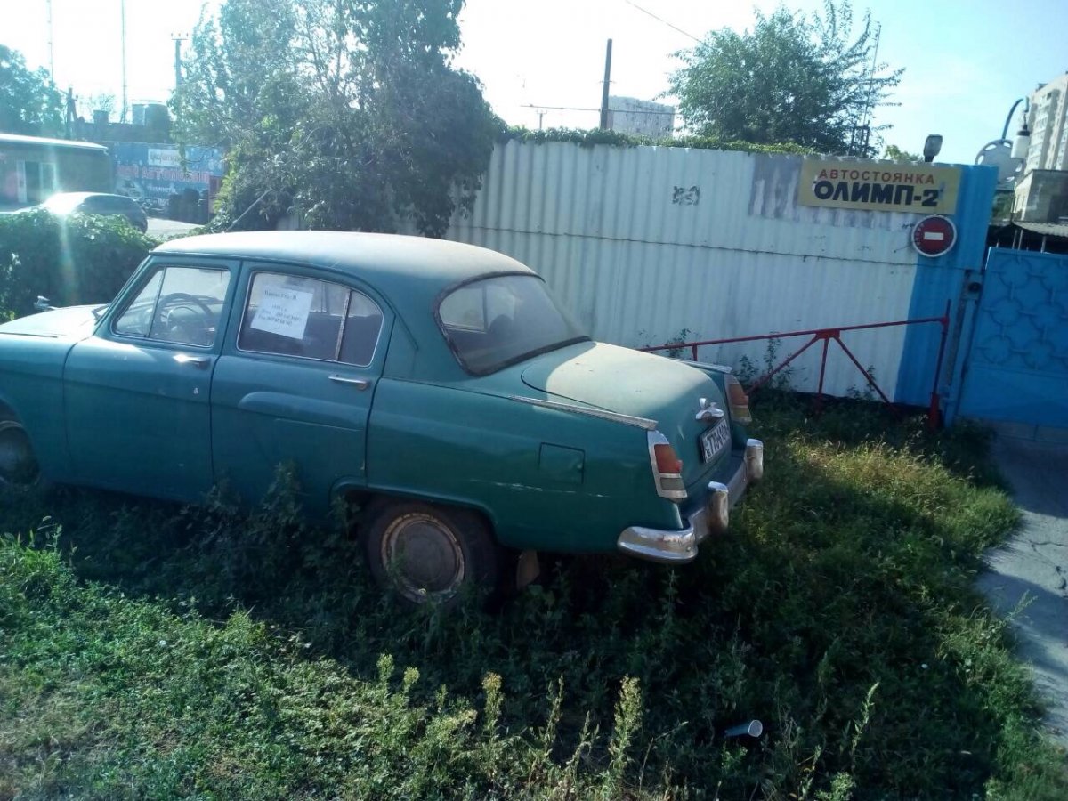

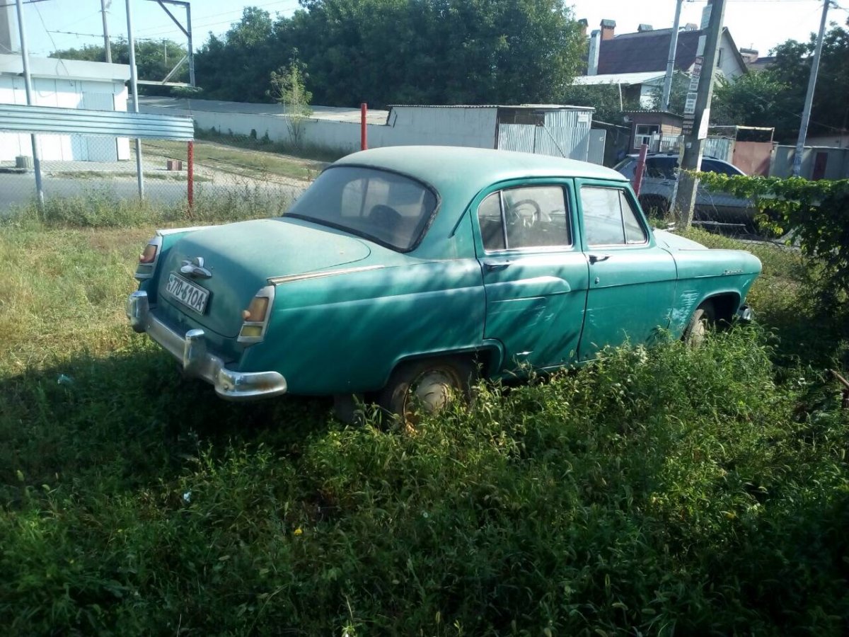

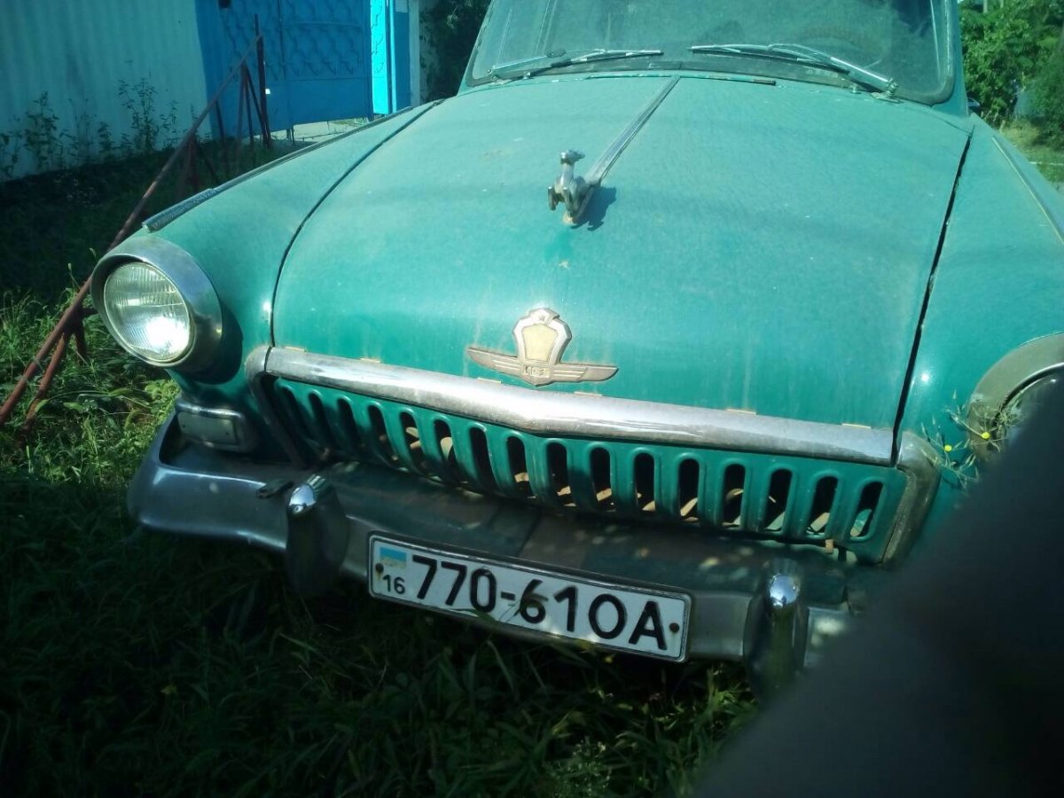

Интуитивно это понимаю но хотелка иногда берет верх, да и лучше взять кинутый на улице автомобиль (тем более такой) и поставить его в теплый гаражик. Пусть стоит-все же лучше чем на улице гнить. Как вот эта например:
Состояние хорошее на мой взгляд а стоит(((
8 846
7 891
но на ней нет верхнего хрома (...
а на той нижнего ))

Это обычная 2 серия. Торпеда 2 серии, омыватель присутствует, оптика на корме тоже штатная для 2 серии. Нужно смотреть что на табличке.

Машина довольно бодро выглядит. Нужны фото закатов, порогов снизу, пола под передними ковриками, углов багажника внутри. Для понимания оригинальности комплектации фото подкапотного, подвески, салона всего. Если ещё и с документами порядок, то цена вполне адекватная.
