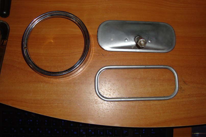

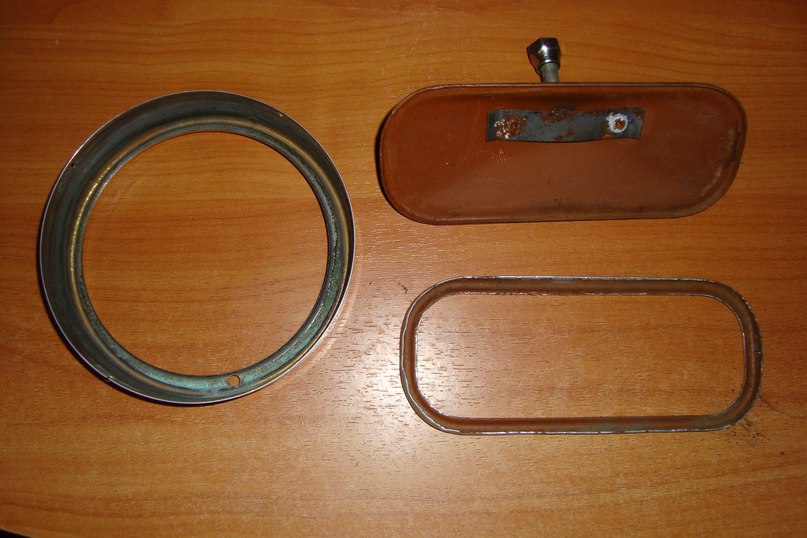

Денис здравствуйте, добрался до зеркала салонного и часов!)
Готов отправить Вам на днях :)

Михаил, по ранту Вы цену знаете, по зеркалу смогу уточнить только с понедельника.
