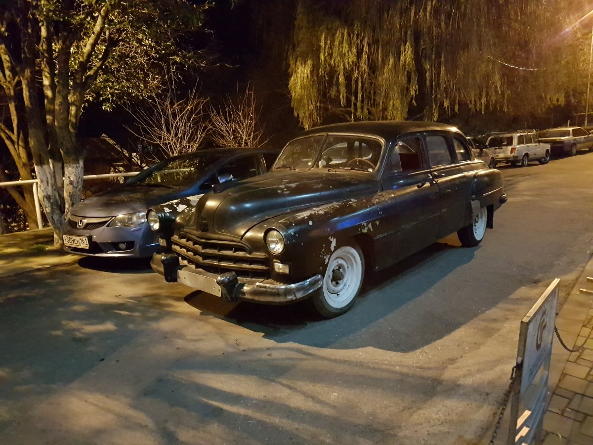

Покажите нам сперва машину....
лимузим
11.11.2016
213
17
64
Пока только такая есть. С разгрузки.
Не фотографировал больше. В гараж загнал.

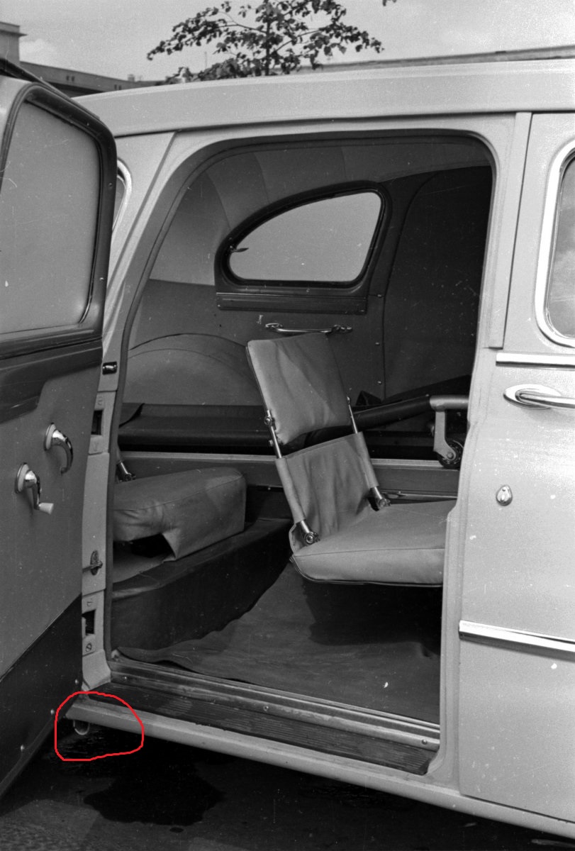

У кого на ЗиМе усилители под домкрат сохранились, не могли бы сделать подробные фото и выложить сюда.
