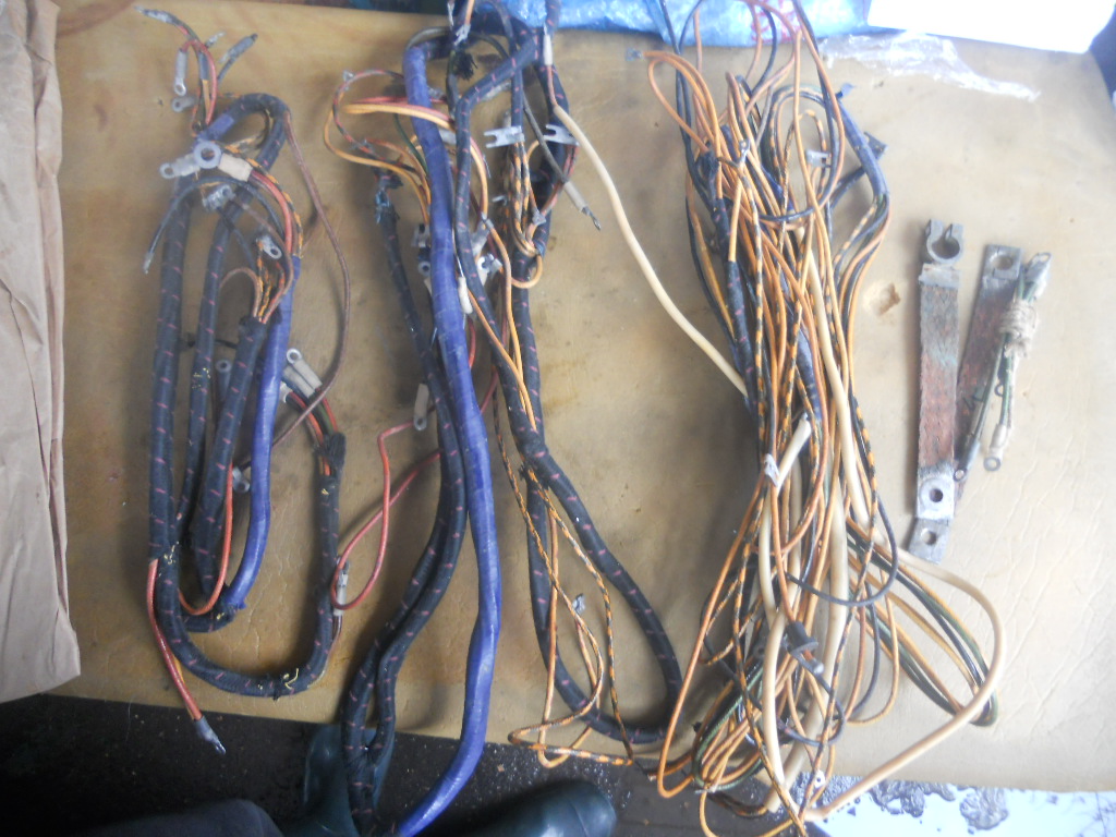

нашел фотку родной проводки в оригинальном новом сохране...фото одно нашел случайно!провода как должны быть в оригинале можно разглядеть!!!
воляется где то в мешках на складе....ищу 2 год не могу разгребсти))) там нужна савковая лопата и эксковатор))
