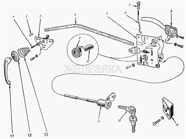

Выручайте, дверные замки не функцианируют, что делать? Проблема решалась бы довольно легко, если бы замки (личинки) были встроены в саму ручку, но замки ниже самой ручки. Спасибо.

я разбирал, у меня личинка НИКАКИМ способ НЕ соединяется с замком,и как их соединить - я не знаю. Думал, может тягу какую пустить, но возникает вопрос - какую, откуда и к чему ее вести?

а понятно..там идет тяга квадратная от личинки к замку..у вас замки от победы точно?

на картинке замок похож? вот от личинки едет квадратик на гибком тросике к замку.

да он, спасибо.
еще есть вопрос : если при опущенном фиксаторе (№7) дернуть ручку двери (внешнюю), то она в обратное положение не возвращается, и даже если затем поднять фиксатор, то с наружи дверь открыть нельзя.

должна ходить свободно! но дверь не открывать при опущенной кнопке, или ручка не та! или замок сломан.
