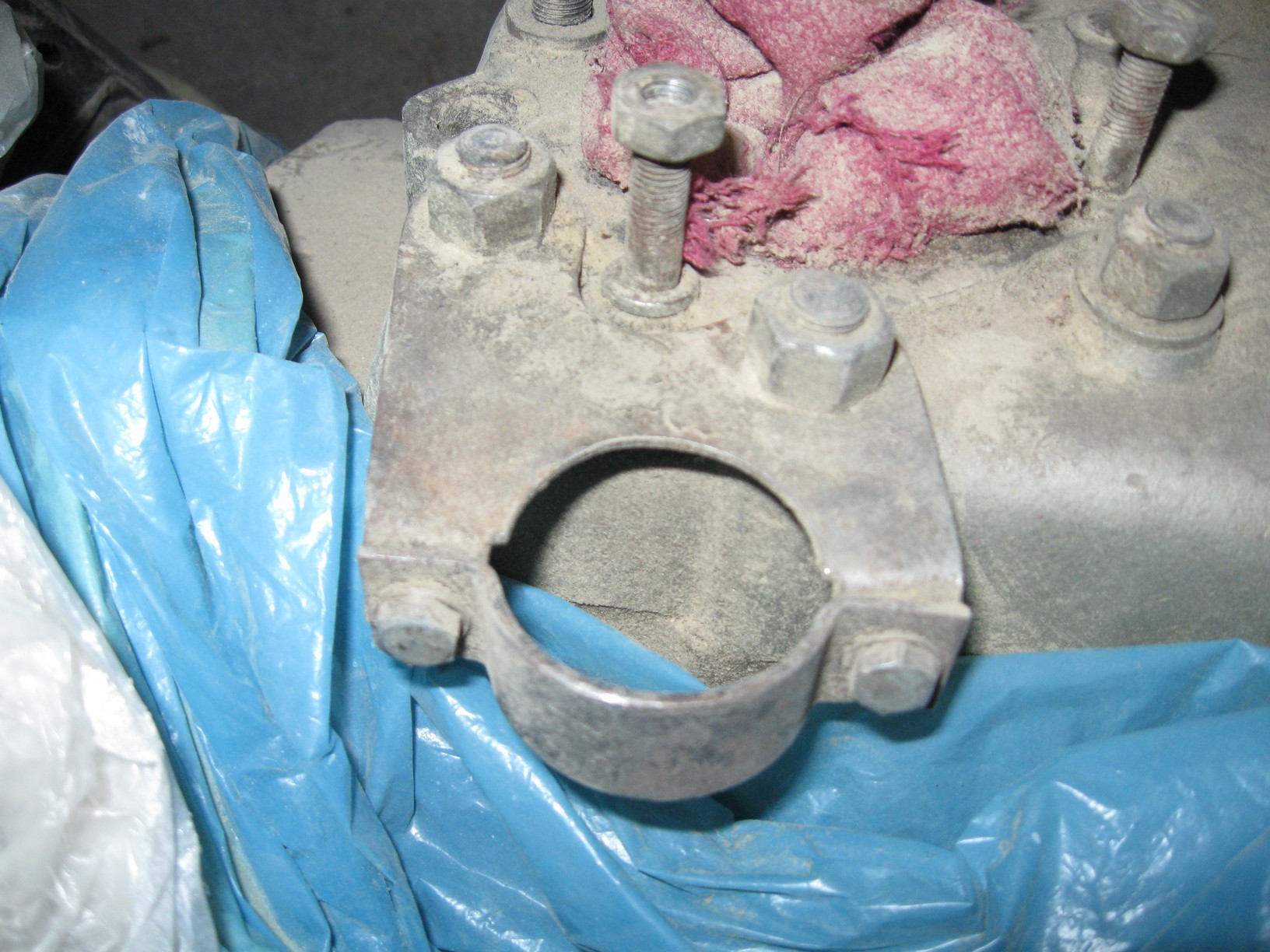

pobedovod, кронштейн должен быть как на этом фото?

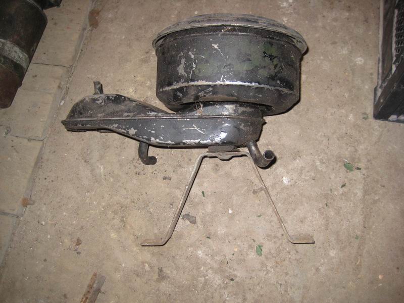

И еще просьба к форумчанам: фото родного для второго выпуска корпуса воздухана и фото родных лап (кронштейнов) переднего номера

Костя,кронщейн правильный,насчет воздухана смотри в "Моя Победа" машина Айдара.

Ребята спасибо. Уже в поиске, нормального в наличии нет..
Миша, у тебя нету лишнего для меня? Куплю, главное чтоб подлежал восстановлению под идеал.
