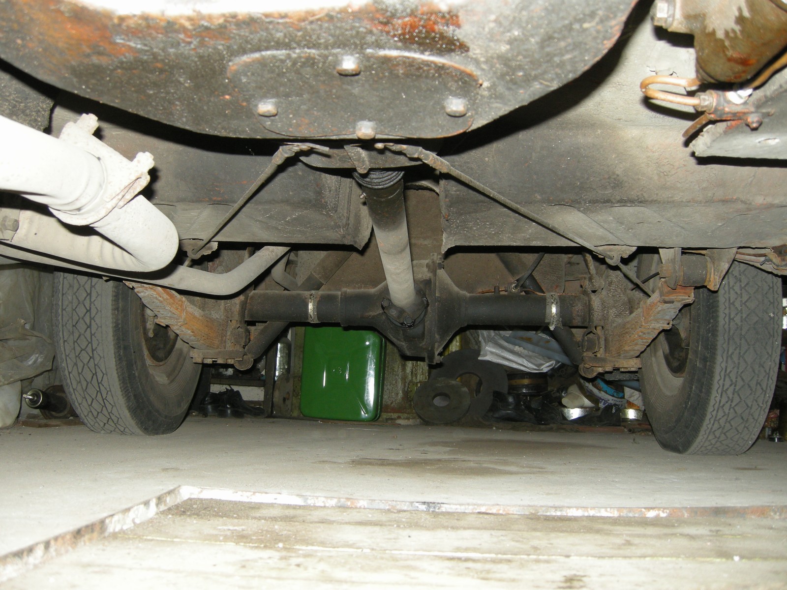

А что было с задним мостом ?

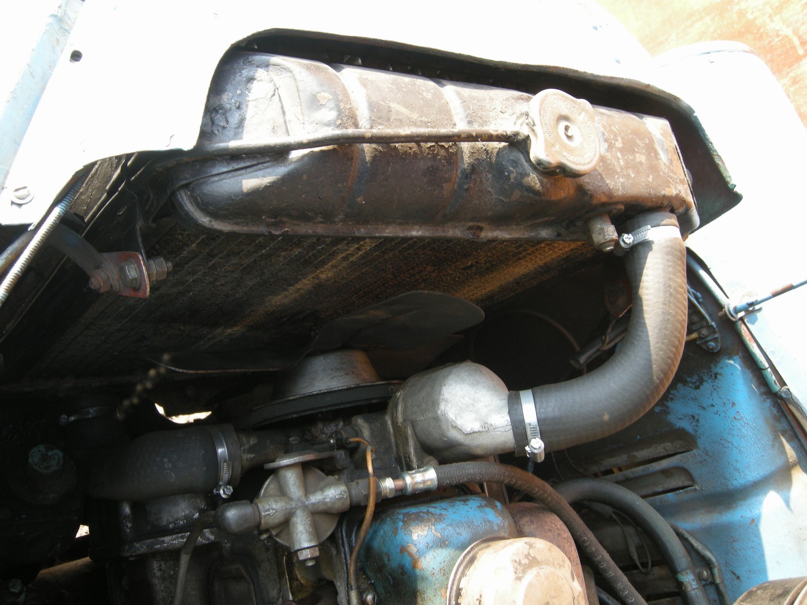

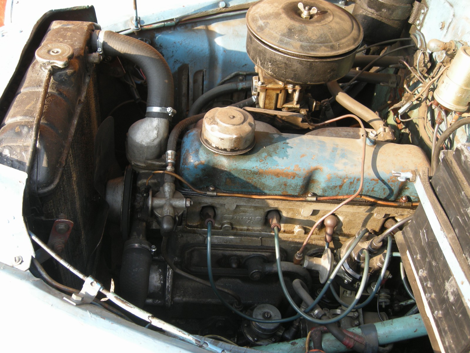

Если не сложно сфотографируйте нижний патрубок радиатора. У меня было желание установить, но нижний патрубок смотрит четко в корпус редуктора ирастояние слишеком мало для мпатрубка одеть то можно но сечение будет маленьким для прохода воды, я уже собрался везти его к радиаторщику что бы перепаять его вверх, и вот натыкаюсь уже на 2 машину с такой кампоновкой и радиаторы стоят как ни в чем не бывало :) Просветите если можно :D
Kostyan
08.08.2007
Харьков
Спасибо за фото! В этом радиаторе или нижний патрубок левее или пожет был перепаян? или редуктор меньше ;) Постараюсь сделать сегодня фото, у меня пришлось подрезать фартук, "черепаху" он наконец-то стал и тут выяснилась подстава с редуктором ;) ранее не замеченная.
