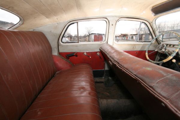

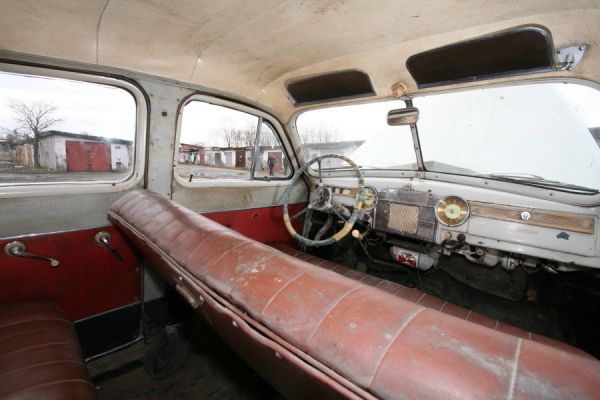

Еще раз-для памяти,а были ли дерматиновые салоны на М-20 и М-20 в?
Кабриолеты-понятно,там салони не мог быть тканевым-непрактично.А закрытые машины комплектовались дерматиновыми сиденьями? Например такси? Или может М-72?
Вопрос связан с тем,что вчера отсматривал в гараже один несчастный(по виду ну просто очень несчастный) экземпляр.Обнаружил на нем дерматиновые седла,причем уж очень аккуратно выполненные..цвету коричневого,со светлым кантом,без прошивки ..
А место крепления -установки "Бороды" вообще заклеено плешью какой то и магнитола почему то снизу приторочена..Вот я и подумал-а вдруг это таксо старое? По докам машина 1950 года.

да, у такси в целях гигиенической помывки салон был целиком из автобима, а торпедо надо ковырять с пристрастием. У таксишного другая форма центральной части.

У ГАЗ-72 тоже дермантин.

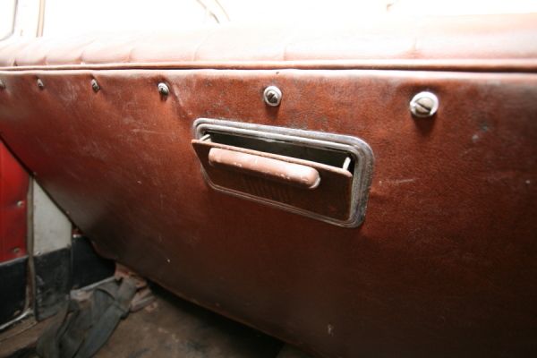

Кстати може кто подскажет что детать с шурупами обшивок.... задник с переднего сиденья ели держится, те бумажки в которые вкручиваются шурупы разелись уже.... и в дверях половина шурупов просто висит на обивке а закрутить не риалоьно ибо ткто то до меня уже посторалсяф провернули в металле... что делать?

самый простой способ уменьшить диаметр отверстия в двери под саморез - вставить загнутую петлей сварочную проволоку , она кардинально не решит проблему, но диаметр уменьшит и саморез будет держаться до первой возможности заварить и просверлить дверь по новой.

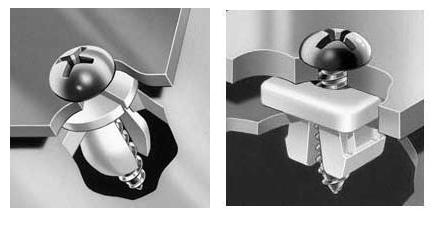

если аккуратно простучать молоточком вокруг отверстия думаю оно уменьшится, если место позволяет держать что то тяжелое с обратной стороны, или можно подобрать и вставить пластинниковые вставки от современных машин
Кстати почему, вполне справедливая идея, спасибо :)
И за сварочную проволоку спасибо! :)

А не такси-ли это??
посмотрите на дырку под таксометр.
