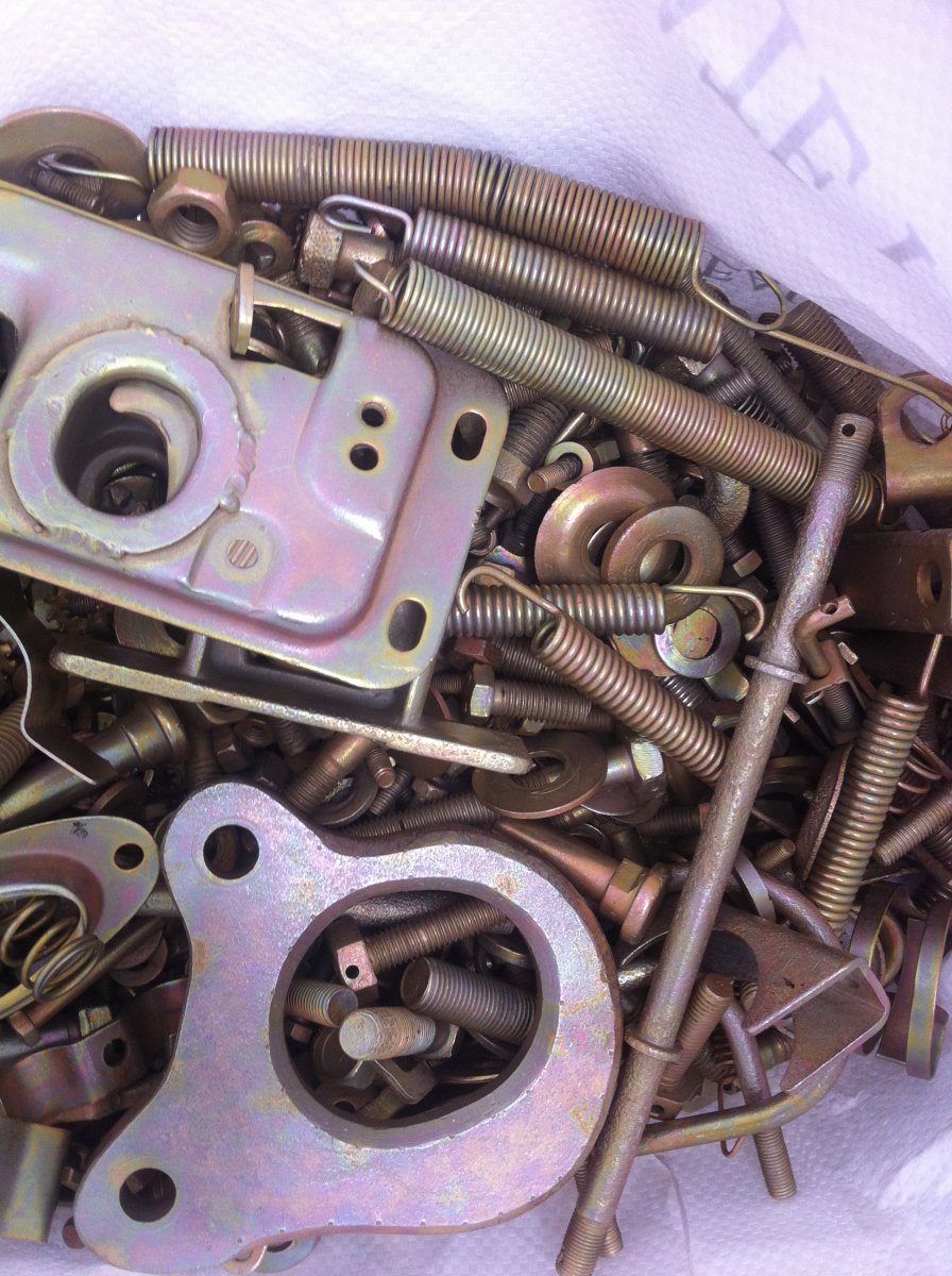

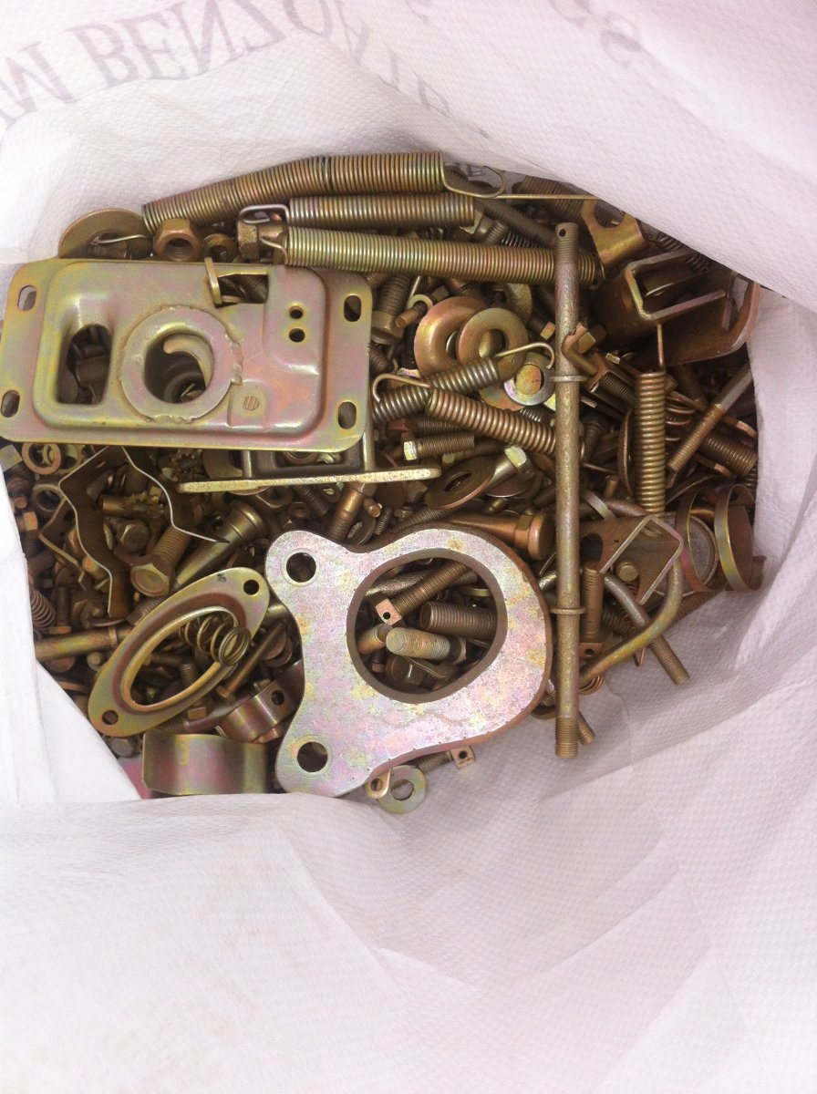

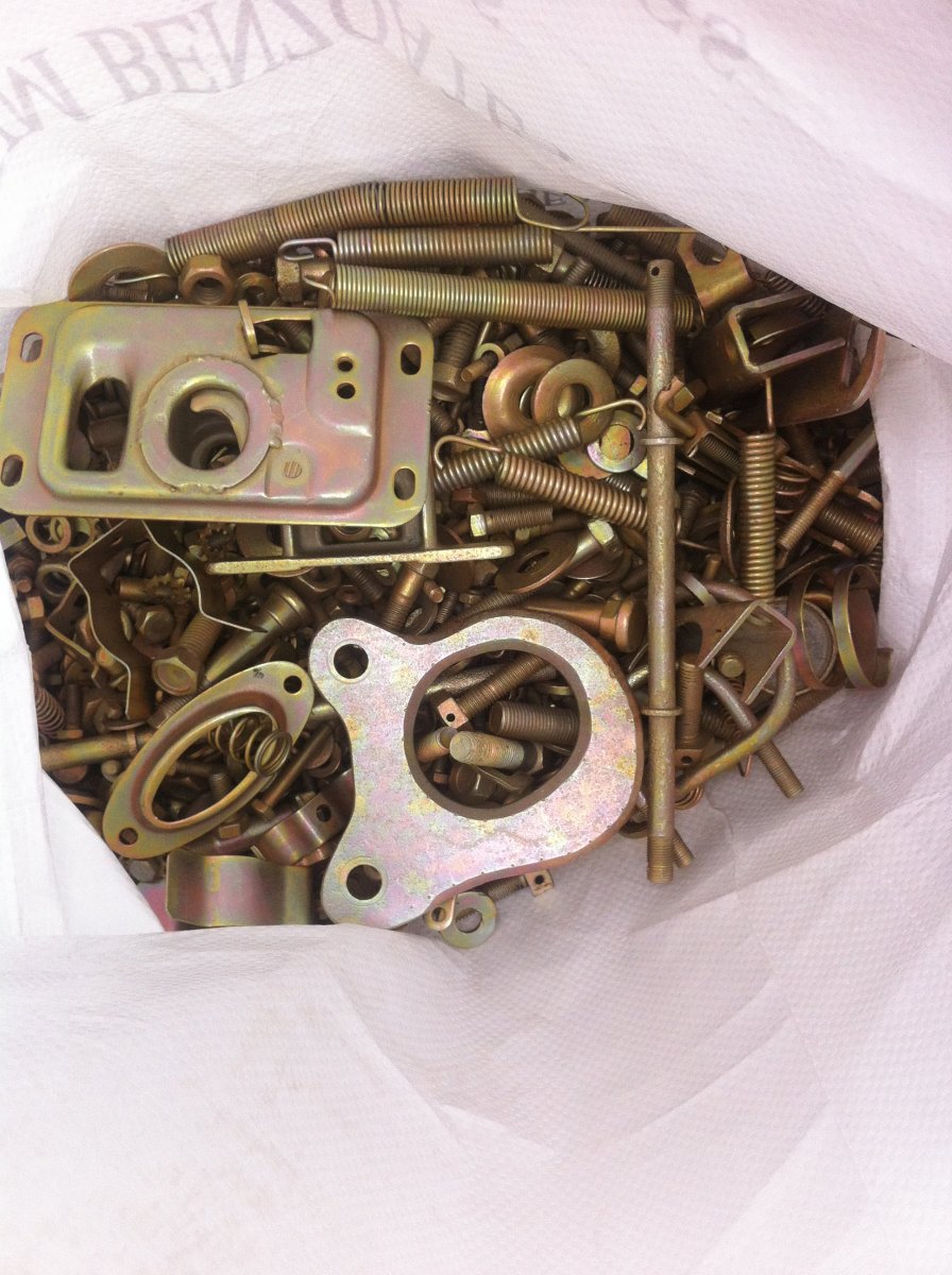

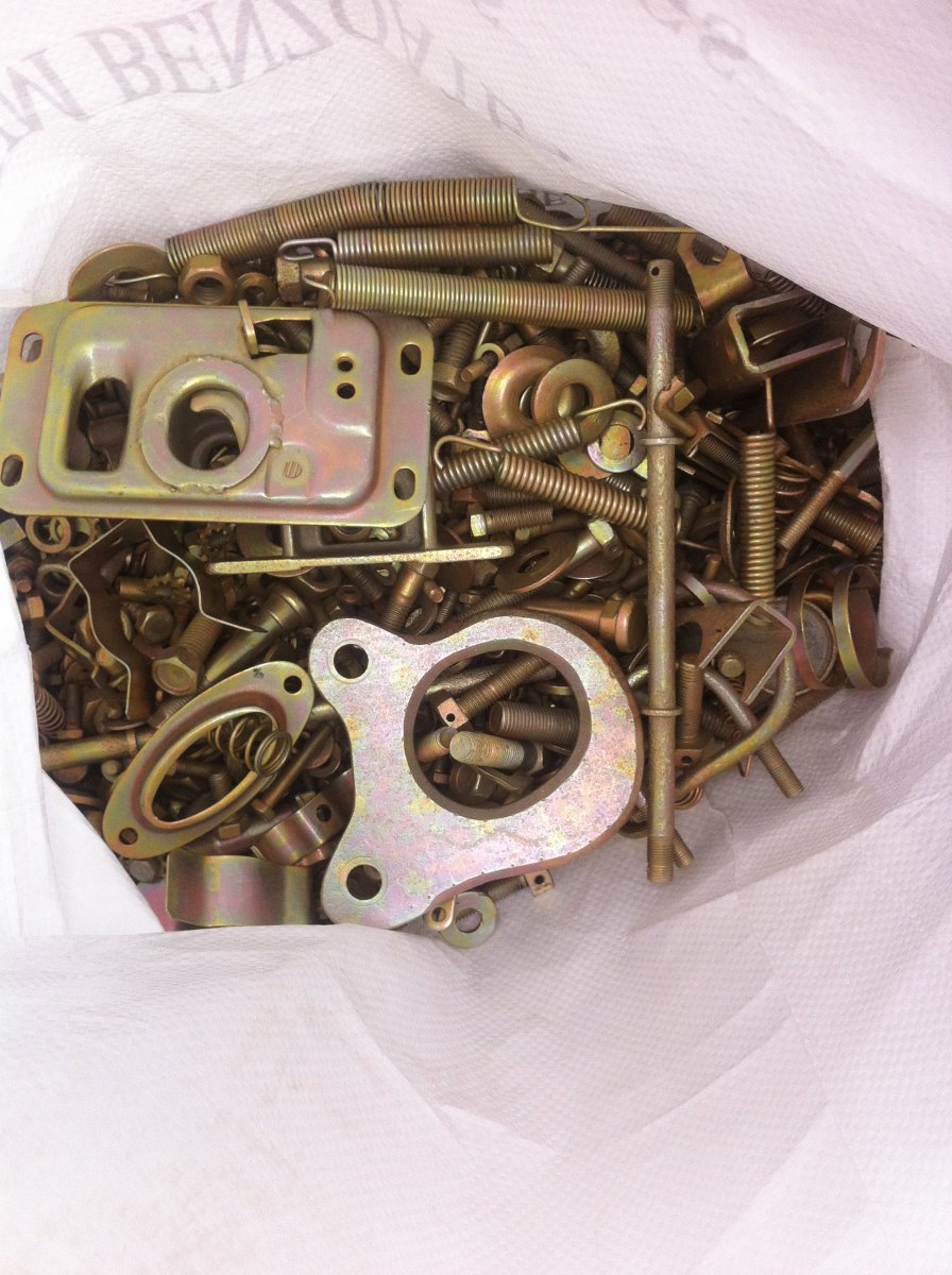

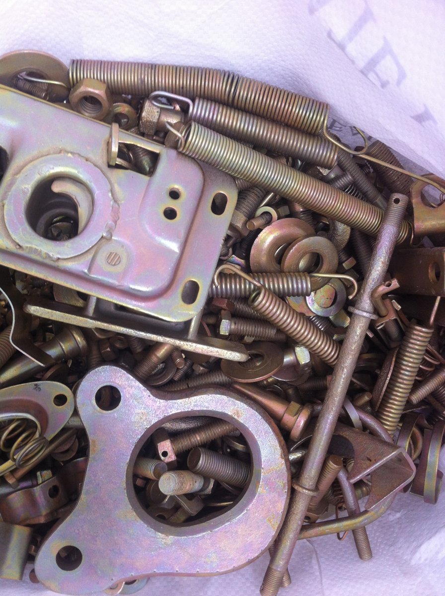

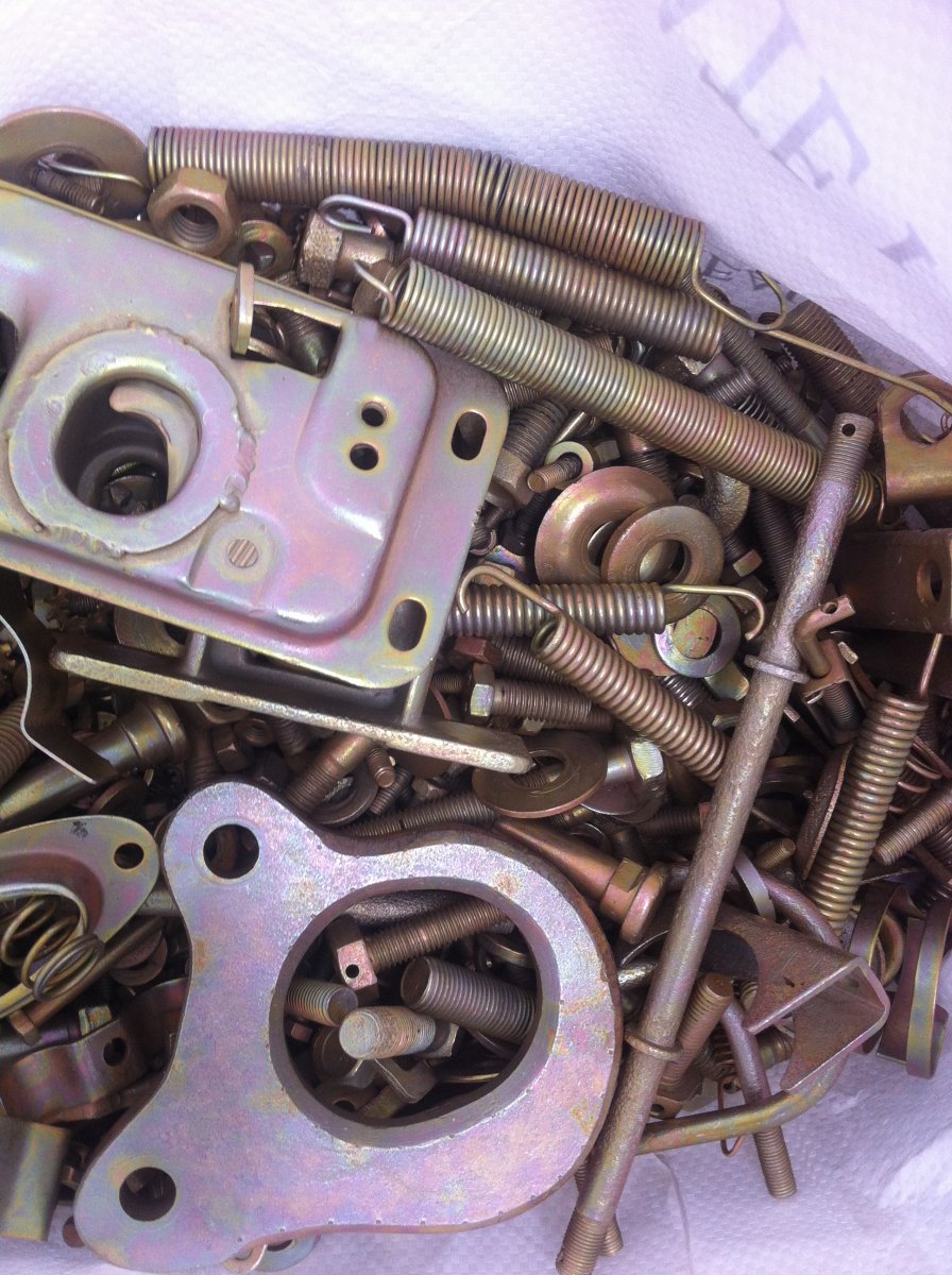

Могу помочь с кадмированием крепежа в Москве ,комплект на машину от 10000 до 15000 .Детали должны быть отпесочены.Срок примерно 3 дня021.JPG 020.JPG
4 749
2 133
31
Это именно кадмирование или цинк с хроматной пассивацией?
Мне очень интересно кадмирование для корпусов карбюратора.
Moicha
17.01.2015
912
587
В хроматных пассивациях не разбираюсь , но я там крепёж на все машины делаю .Кадмирование
4 749
2 133
31
Я просто первый раз вижу, чтобы крепеж кадмировали, ибо это дороже, да и не особо нужно. Карбюратор они возьмут?
8 721
26 961
Андрей,кадмий является относительно мягким. Из-за его высокой пластичностью ,кадмиевых покрытий особенно подходят для резьбовых деталей .

Cейчас, из-за высокой токсичности соединений кадмия, его где это возможно заменяют на цинк. В настоящее время вроде остался только для защиты от коррозии деталей, находящихся в морской атмосфере. Да и делают его уже мало где. Мне карбюратор интересен-его цинком не покроешь, он сам на сколько-то процентов цинковый, а для крепежа мне хватает Ц9 хр.

Кадмирование интересно, я думаю, что на 10-ку наберем, если, что.
Только это точно кадмирование? Корпус из ЦАМа уже делали? Просто звонил в одну контору, сказали, что стальной крепеж без проблем покроют, а сплавы не берут, говорят испортят. Можно это как то уточнить?
Moicha
17.01.2015
912
587
Я уточню .Можно с крепежом старый корпус положить и будет понятно
