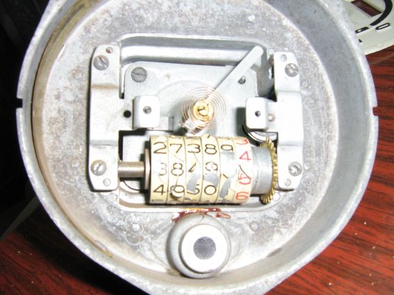

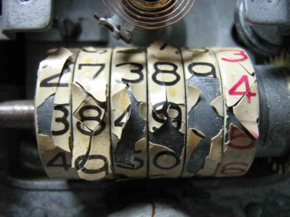

Прошу совета, цифры одометра(указателя пройденного километража) от времени совсем осыпались. Может кто-то восстанавливал сам, не обращаясь за услугой к уважаемому Михаилу SMV?
Интересует технология.
Навскидку, можно попробовать распечатать на оракале цифры и наклеить, но может кто-то что-то делал другое.
Буду признателен за любой совет.

Поставь колеса от более поздних спидометров, иногда попадаются из белой пластмассы.

я пробовал примерить от 21- Волги, но там не такие баранчики, меньше.
поищу от чего нить еще...

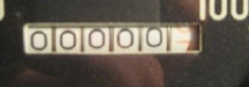

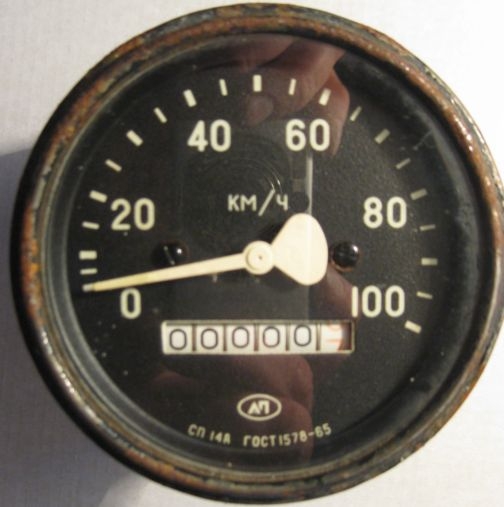

белые колесики есть у спидометра сп14а.

я на Москвиченка пока что делаю:

так вроде похоже колеса или москвич меньше? тогда надо смотреть спидометры от мотоциклов или яхт там колесики меньше.

мне кажется что калеса либо такие же на москвиче, либо больше.
т.к. я примерял от 21-й вал одометра, там гораздо меньше барабанчики по диаметру и ширине.

тогда надо просто померить колесики от победы.

рабочий с Победы жаль дербанить)))) поищу замену, может попадется от 69, 51...52 Газона.

так спросить размеры у Михаила SMV или мож еще кто разобрал.?

У меня есть с победы спидометр разобранный, если нужно отдам колёсики!

померить надо их размеры. диаметр и толщину. :D

Колесики от победовских и москвичевских спидометров разные, абсолютно. В том числе и шрифт другой. Восстановить надписи на всех барабанчиках спидометра и на Москвич и на Победу у меня стоит 600р. Смысл что-то искать подбирать, если гарантированно можно получить то что должно быть в приборе.
