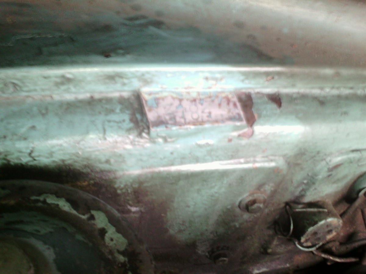

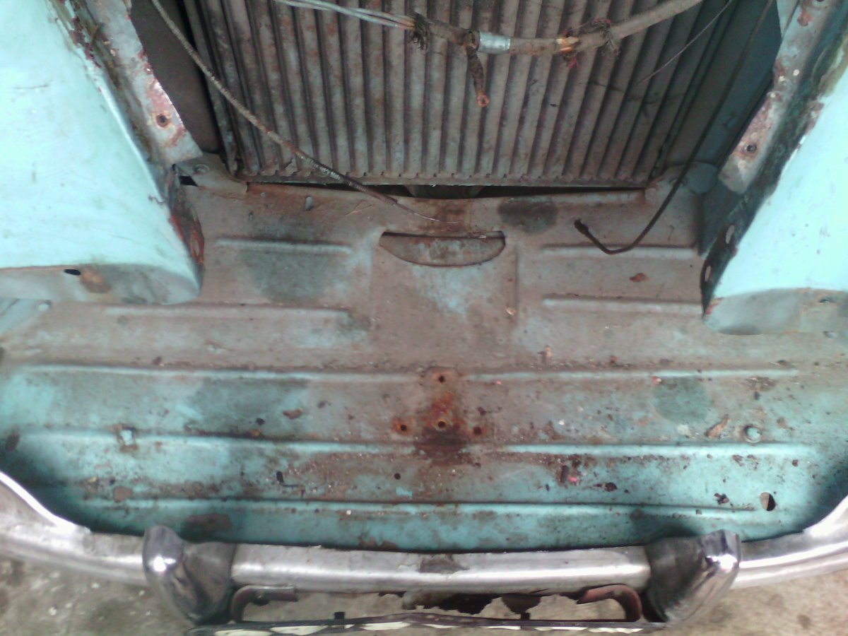

Уважаемые эксперты подскажите ,что за выступ с номером , находиться между ФТО и розеткой

Насчет номера кузова, не уверен ,сколько в нете фоток перелопатил , такого выступа не видел ,есть табличка на крыле там выбит № дв, № кузова и год,с ней понятно.
Я не сказал, что речь идет о победе 1951г.в. ,прошу прощения.
Еще раз " пьедестал "находиться между Филт. тонк. оч. и розеткой для переноски,вверху .
На фото видно, похоже на "надгробие ",хотелось бы выяснить, что это за штамп,спасибо заранее тем кто в теме.

там каракули какие-то ,но видно заводской припой ,а информации нет,вот и спрашиваю )

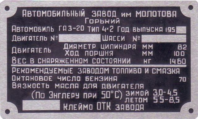

13 019
4 769
На табличке номер шасси, как и внизу на лонжерона
Номер кузова в Вашем месте- признак ранней машины.

Я вас правильно понял если на оловянной табл совп. с лонжероном -это номер шасси ,в доках номер кузова с табл. на брызговике ?
Ставрополец
08.03.2011
997
265
Ставрополь
Номер кузова указан только на кузове. На табличке на брызговике нет номера кузова. Номер кузова и номер шасси это разные номера

4 106
5 734
На железной табличке указан номер шасси и номер двигателя . На оловянной отливке указан номер кузова . На лонжероне указан номер шасси такой - же что и на железной табличке . На двигателе указан номер двигателя - такой -же как и в железной табличке .

2 021
59
передняя вертикальная полка, правого поперечного усилителя нижней части днища(условно т.с. на нем ноги переднего пассажира)
Реакции: БЕГИмот
FIDEL
23.05.2013
545
284
Теоретически так, но ни я ни мои коллеги еще вживую ее не видели, только пару фоток с тырнета. На первых "Волгах" остатки видел, но уже не читабельные естественно.
