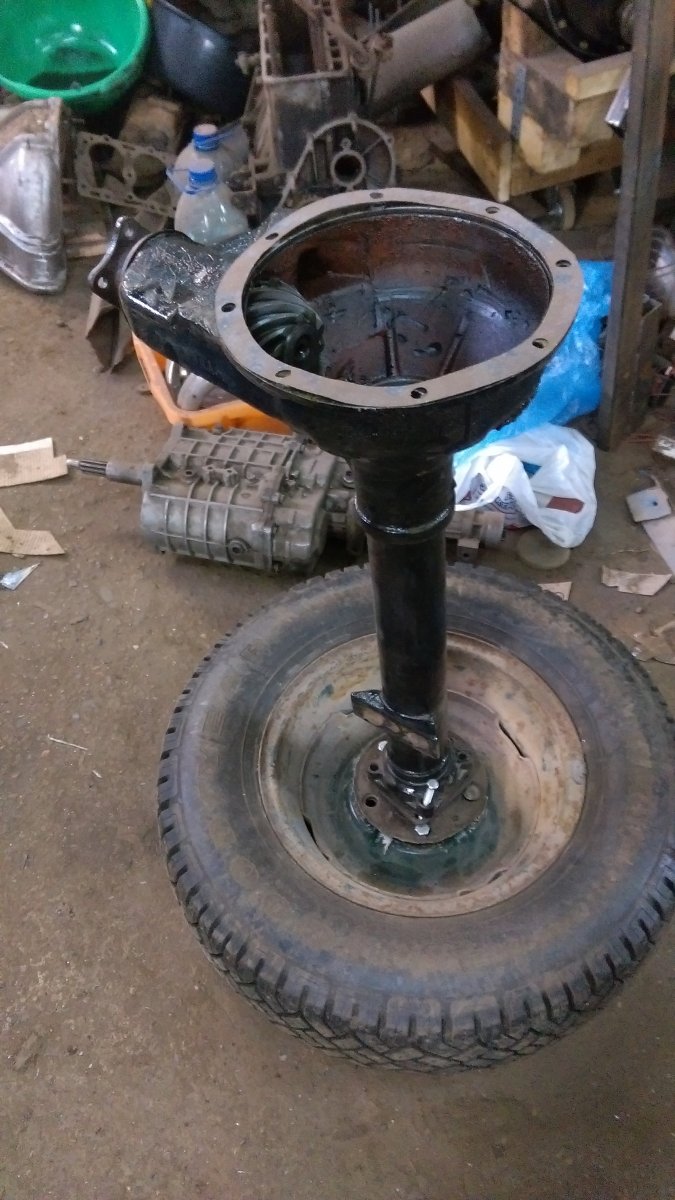

Чем загерметизировать "половинки" моста? :)
Герметиком не хочу. Понятно, что будет прокладка. Вычитал, что нужно намазать солидолом!?
Есть еще варианты? :)

прокладок достаточно!
я в победу залил свежее масло - никто никуда не течет )))
главное проверь на работоспособность сапун! избыточное давление - плохо
Сапун новый :)

тогда все будет хорошо )

для самоуспакоения можно и герметиком и солидолом или клеем, литолом, но можно ставить и так немного протерев прокладку трансмисионным маслом.
