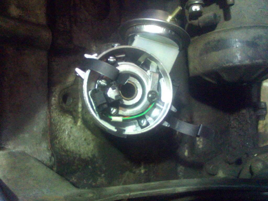

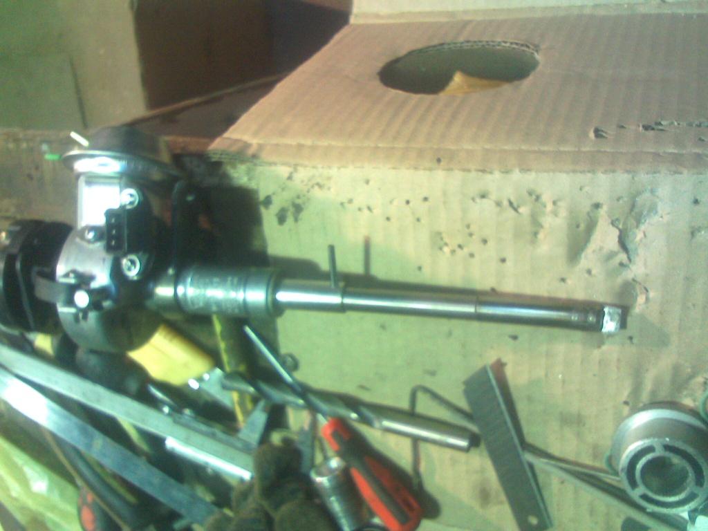

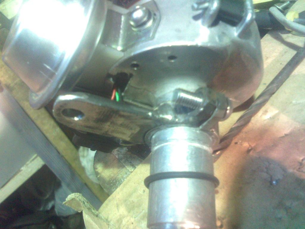

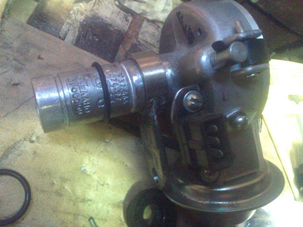

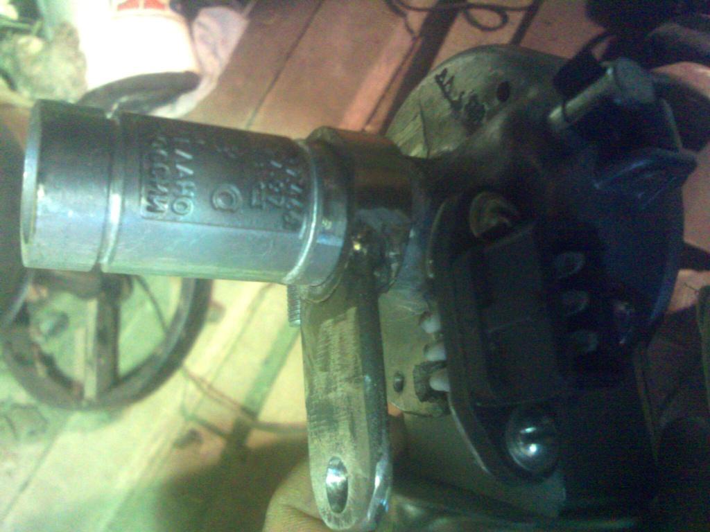

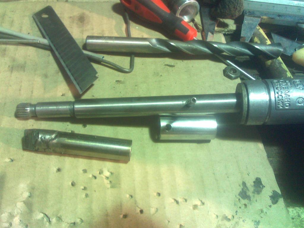

Думаю воткнуть БСЗ на двигатель М-20 на свой ГАЗ-69. Предложили вот такой вариант:
трамблер от классики с датчиком холла переделанный под М-20 путем переделки привода.
Смущает то, что нет уплотнительного кольца на корпусе привода - возможно будет гнать масло через отверстие, и хапать воды при движении в бродах.
Ваше мнение, опытные победоводы? Кто как ставил на свой двигатель М-20 БСЗ? Возможно, можно переделать родной трамблер?
