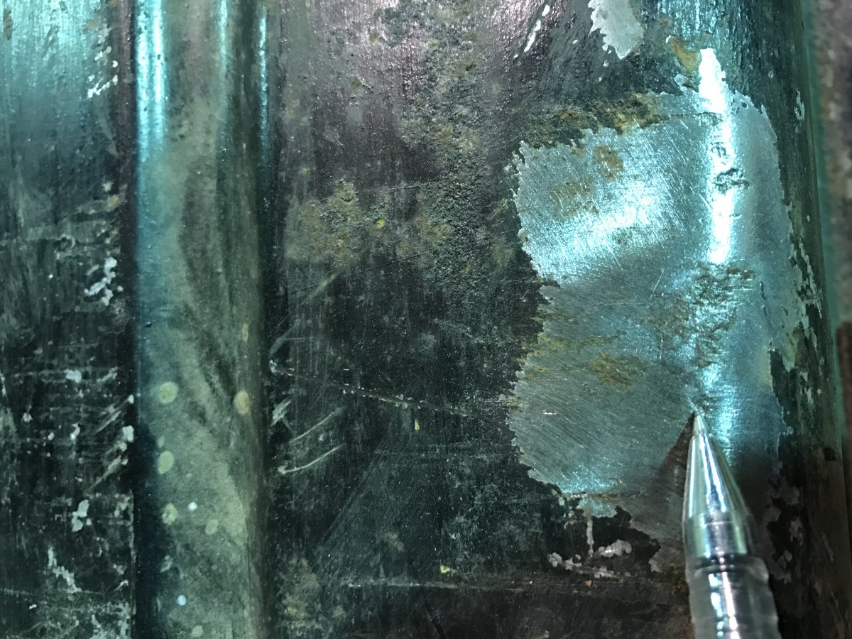

Уважаемые коллеги!
Бензобак кто что делал?

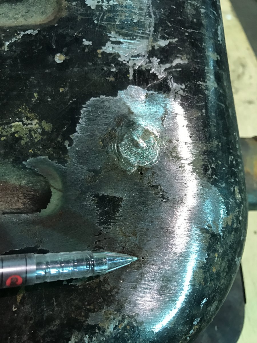

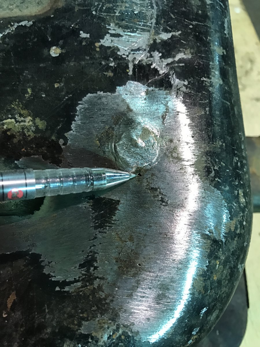

Где-то была тема про баки. От ИЖа вроде более менее подходил с переваркой горловины. Мне знакомый сварщик отрезал дно и вварил новое из 2,2 мм стали. Тяжелый стал... Пока вроде держит, всё нормально.

самый лучший способ, это брать сетку медную и лудить его )
долго муторно, но этого лет на 10 хватит ) пока в другом месте не сгниет )

У меня было 2 бензобака один с перевареным дном, другой ржавый такой же как у Вас. Долго искал, но нашел родной победовский в очень хорошем состоянии за 3 т.р.

А по баку все "хором" отказываются делать - совсем мертвый. Изготовить новый из нержавейки (или алюминия - 10 тыс₽), но это будет полный колхоз.
Пока пробую подобрать похожий....
В понедельник привезут для примерки бак от ГАЗ 31029 на 55 литров.

Полный колхоз - это молдинги от ЗИМа, которые вы хотите оставить. Бак будет гораздо меньше бросаться в глаза. Да и не проблема это - найти бак для Победы
13 019
4 769
можно промыть кисломолочным обратом с установкой сеточки из чулка на верхний патрубок ( снимаем патрубок, натягивает чулок, ставим обратно резинку, хомут) потом снять и промыть водой
13 019
4 769
а бак можно просто улить припоем толстым слоем - если бы железа внизу не осталось совсем ( а не дырдочки) вваривается донорский лист с прокатанным рельефом и пробкой слива, как вариант просто другой подходящий по размеру бак становится донором

А насчет эпоксидки, "холодной сварки", заплаток из стеклоткани и т.п. не приходила в голову идея?
олово понадежней любой химии, тем более это бак, течь может и в гараже, после химии сложнее очистить под ремонт.
