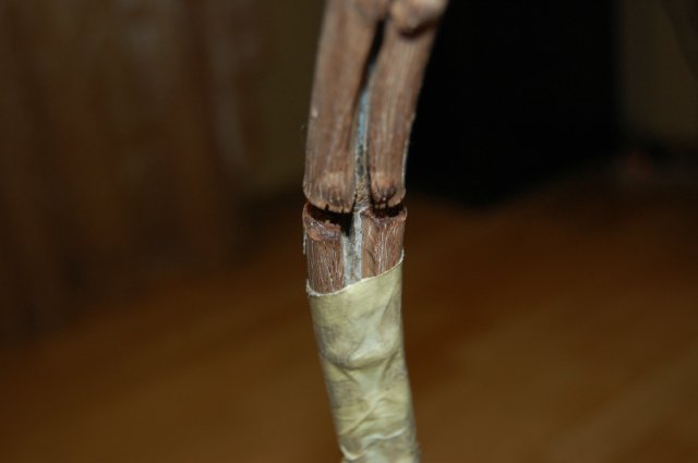

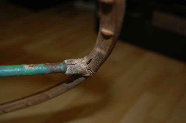

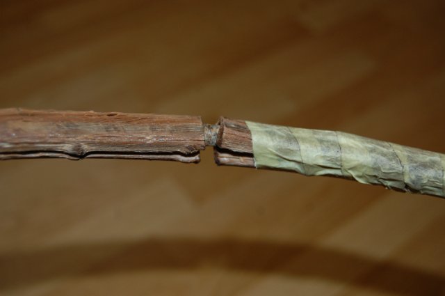

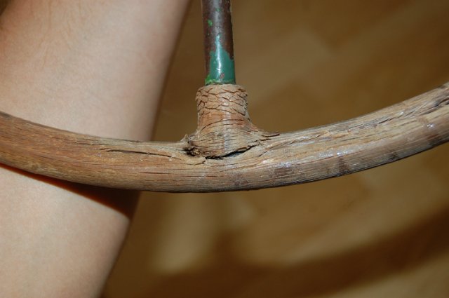

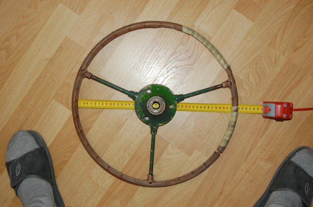

Был руль от Победы:

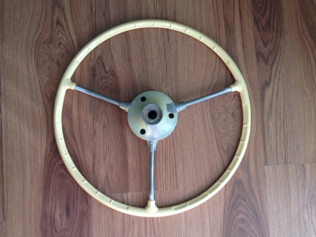

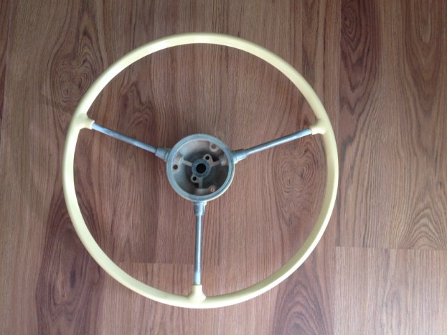

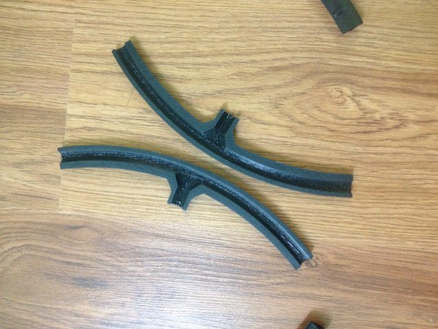

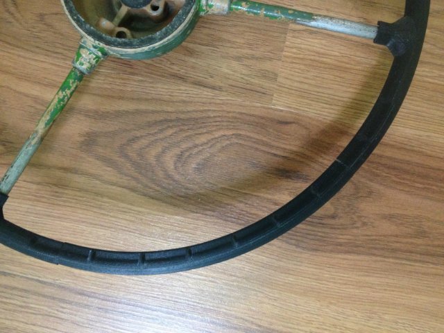

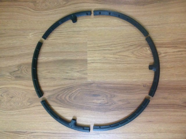

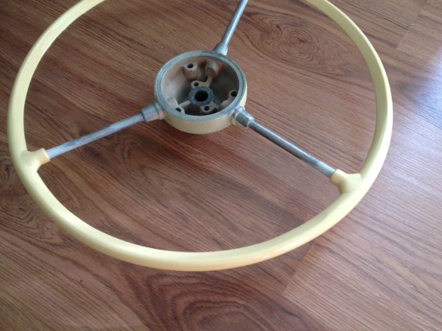

Снял 3D модель (которая сейчас дорабатывается исходя из чертежей которые мне любезно предоставили на данном форуме) и изготовил комплект пластика (под покраску) для руля:

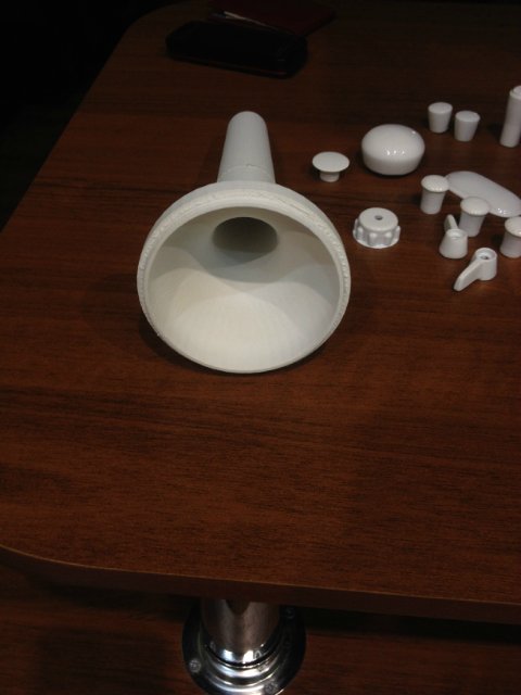

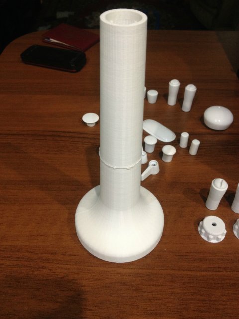

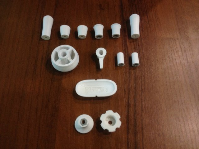

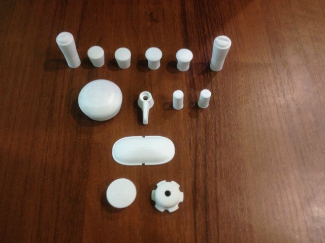

Далее изготовил комплект пластика для автомобиля ЗАЗ 965:

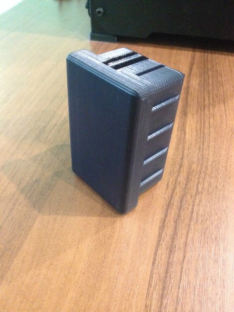

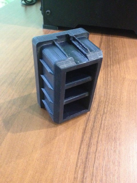

Заглушка на подкатной брус на Hummer H3 ALPHA

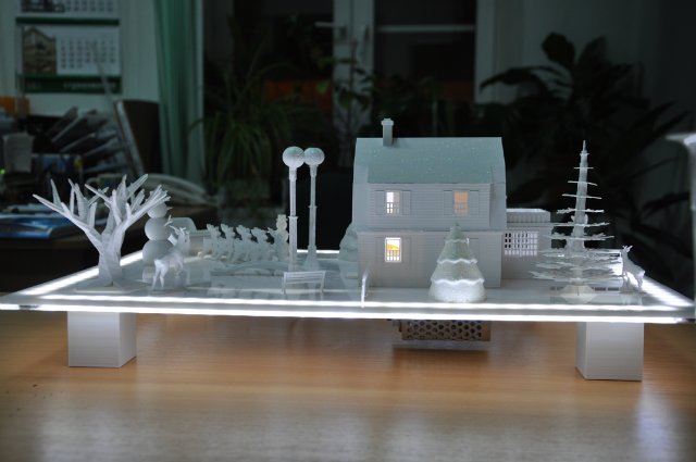

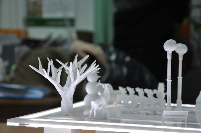

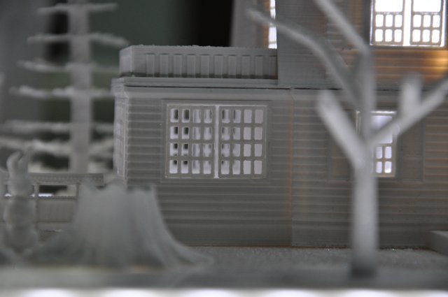

Ну и небольшая новогодняя инсталляция:

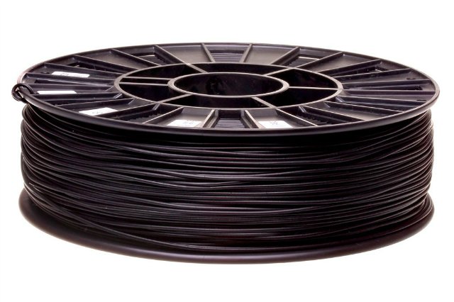

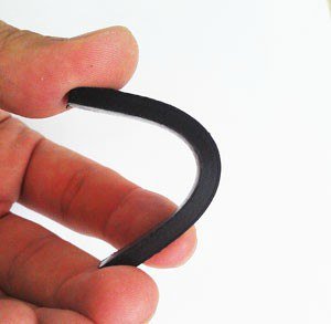

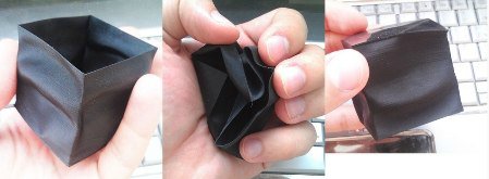

Недавно появился такой материал, который по своим своим свойствам напоминает резину.
И тут я подумал, может мне приступить к изготовлению пыльников? Т.е. буду изготавливать те резинотехнические изделия, которые в магазине не продаются? Отбойники, пыльники, - да всё, что в голову придёт. Есть 1 НО- материал ещё не тестировался касательно его бензо/масло стойких качеств.

Допустим рассмотрим руль.
Какой гарантийный срок, можно на него, назначить??

На руль: если его соберу и покрашу я? - это одно дело
Или же если я вышлю вам комплект пластика и вы сами его наклеите и покрасите? - тут уже совершенно иное.

Привет NewProkuror! Как же тесен мир! Эту псевдо резиновую коробочку мне на днях Сашка Кузнецов показывал, мы с ним вместе работаем. По опыту печати резиной на Победу, могу сказать, что он мне напечатал внутренние прокладки под подфарники и когда я ремонтировал узел педали газа - прокладку. Получилось отлично. Этот псевдо-резиновый пластик в бензине не растворился, хотя и подразмяк. Мало пишу на форуме, но много читаю. Спрос на такие вещи не большой и к сожалению разбогатеть не получиться. Я на нашем заводе сделал пресс-форму для прокладок подфарников и птички багажника.Сделали из маслобензостойкой резины. Выкладывал на еще старом форуме в теме "РТИ на Победу". Отдавал комплект за 700 р ( 4 под подфарники + птичка). При этом в ЮП одна прокладка птички стоит минимум в 2 раза больше. Ушло 2 комплекта. Всё. У меня с тех пор наверно комплектов 15 осталось. Могу кстати, сбросить программу в g-кодах на пресс-формы. Я думаю, что ты должен справиться с переводом ее на бот. Да, еще напечатали ручку складывания антенны. Вышло нормально. Я думаю, что со временем, когда подешевеют фотополимеры и принтеры с большой рабочей зоной будут достаточно доступны, тогда тема для кастома и ретро пойдет веселее. Мечта: Сканируем гнилое родное крыло. Шаманим. Печатаем. И оно встает лучше чем родное! А сколько машин сможем поднять, где запчастей уже не найти. Например, Эмок. Мечта... С уважением, Павел - заводчанин.

Пластик руля, да и всё, что я выкладывал - изготавливаю с помощью ABS пластика.
ABS пластик это:
https://ru.wikipedia.org/wiki/%C0%C1%D1 ... 1%F2%E8%EA
Что касается качества изготавливаемых мной изделий - вы можете ознакомиться с отзывами в моей группе в контакте, а именно тут: http://vk.com/board62000700
Гладкости деталей я добиваюсь в редких случаях, когда об этом просит заказчик, как правило все изделия уходят так.
Когда же требуется гладкость: наждачная бумага, тряпочка и ацетон. Пока побаиваюсь нагревать ацетон до появления паров.
