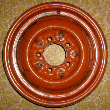

- диски "Варшавы М20" и "Варшавы 200" (4.0-16): копия победовских, есть и клепаные, и сварные;

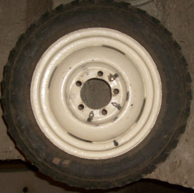

- диски ЖУК/Ныса (4.5-16): в отличие от победовских центральное отверстие выпуклое, шире диска ГАЗ-20 на 12мм, на перед встают относительно, могут цеплять, на зад - без проблем,профиль диска в районе крепежных гаек не плоский, а волнистый;

![Диск от ранней Варшавы [pobedovod]](images/00.jpg)
![Диск от польского ЖУКа [Аndrei]](images/01.jpg)

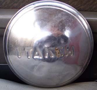

- С надписями, без - это таксомоторные поделки на давильном патроне [олдджек]

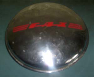

- В дополнение колпаки без надписей типа победовских, были на Варшава 203 седан и ранней 223. У меня есть 5 штук и я поставил PVC надпись ГАЗ. Родные колпаки меняю на эти во время дождя и плохой погоды.
У меня есть такой принцип - береги все что возможно!! [pobedovod] (Примечание: "PVC надпись" - вырезанная на плоттере оракаловская пленка.[олдджек])
Итак, родные колпаки на Победу имеют надписи ГАЗ и Победа (редкость), без надписей это либо колпаки от Варшавы 203 седан и ранней Варшава 223, либо таксомоторные поделки, либо с грубыми формами от польских Жуков/Ныс.

![Колпак таксопарка [Логотип и М20В]](images/03.jpg)

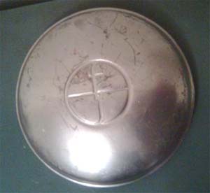

![Колпак Варшава 201 с надписью FSO [pobedovod]](images/08.jpg)
![Колпак Варшава 203 седан и ранняя Варшава 223 (надпись =ГАЗ= сделана pobedovod'ом для поездок в плохую погоду) [pobedovod]](images/09.jpg)

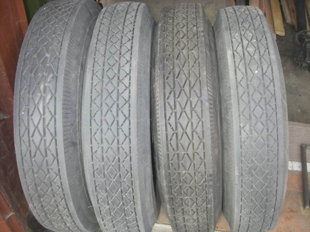

Родная резина на диски ГАЗ-20 И-77 размерностью 6.00 x 16.
Встречается И-77Е, отличаются от обычных И-77 рифлеными боковинами, И-77Е в том числе поставлялась в южные районы.
Резина И-77

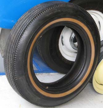

![Резина аглицкой фирмы Avon 6.0 Х 16 на родные диски [Krivass]](images/06.jpg)

- Оделся в заграничную резину Авон 16 на 6.0 [Krivass]
- Я могу ответить, где в Москве есть AVON, по сути АВОН -это КУПЕР http://www.coopersng.ru/
Цитата: "ООО "Купер Центр" является официальным дистрибьютором американской компании "Cooper Tires". Компания принадлежат также торговые марки "Avon", "Mastercraft", "Starfire", "Roadmaster" и "Dean"." [ОльКар]

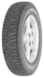

- Я езжу на Ярославские-Я 457, 175/80R16 на дороге все нормально!Очень хорошая шина. [pobedovod]
![Я 457 175/80R16-фото [pobedovod]](images/07.jpg)
